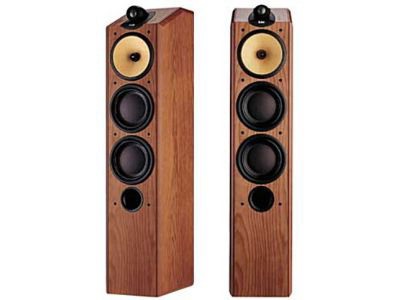

Zwracam się do Was o pomocne opinie na temat wyboru głośników do Amplifona WT-30 II. Biorę pod uwagę zakup używanych zestawów podłogowych. Wybór mój padł na B&W CDM 9NT lub JAMO D870 ( Concert 11 ) Wogóle zastanawiam się jakie są wasze opinie na takowe zestawienie ? Czy warto połączyć ze sobą takowy zestawik ? Czy moze mam szukać raczej innych kolumienek do powyższego Amplifona ? Dodam że nie mam możliwości bezpośredniego porównania obu zestawów jednocześnie łącząc pod Amplifona w celu odsłuchania. Pokój 16 m , muzyka jazz , rock , aranżacje akustyczne , CD to MARANTZ CD 6000 KI. Będe wdzięczny za każde opinie na powyższy temat biorąc pod uwagę fakt że będą je pisali ludzie mający zapewne wieksze doświadczenie w tym kierunku od mojego. Każda opinia będzie dlamnie bardzo pomocna. Liczę na wpisy z waszej strony i z góry dziękuje - pozdrawiam.

Według mnie to Jami i B&W będą dośc ciężkostrawne dla WT30II. Może Triangle, np.:

Uważam, że minimum dla Jamo i tych B&W to 25 m2 z układem podporządkowanym słuchaniu. W mniejszym pomieszczeniu po prostu mogą się udusić. O Jamo poczytasz wyczerpująco w instrukcji, którą możesz ściągnąć z ich strony www. Jak zobaczysz z porad producenta wynika, że zdecydowanie do tak niewielkiego pomieszczenia nie będą pasować.

mood: Mahler to inna bajka, CDM 9 to chyba najtrudniejsze do wysterowania kolumny jakie miałem okazję słuchać. Ja te kolumny widzę w bi-ampingu, w nich bas potrzebuje osobnego zasilania i to nie byle jakiego. Amplifon nie ma z tymi kolumnami najmniejszych szans, na tych kolumnach poległo 3/4 tranzystorowych pieców.

Jeśli chodzi o wielkość pomieszczenia, CDM9 nie muszą się w nim udusić, chodziaż zawsze jest takie ryzyko. U mnie w pomieszczeniu tej wielkości jest przyzwoicie, chociaż kosztowało mnie to mnóstwo kombinacji z ustawieniem. Na ile będziesz mógł je odstawić od ściany? One MUSZĄ mieć dużo miejsca z tyłu... Przy odpowiedniej odległości bas nie jest problemem.
Dużo bardziej martwiłbym się o wzmacniacz. Nie znam tego Amplifona, ale potwierdzam, że CDM-ki są dość wymagające. Zakochałem się w nich słuchając konfiguracji z dzielonym Rotelem 1080, a po przywiezieniu ich do domu i podłączeniu do (tak przecież chwalonego) Creeka 5350SE popadłem w depresję. Po paru minutach słuchania już szperałem na allegro i w ogłoszeniach :-( Zagrały dopiero z Rotelem 1070, a wiem, że on też nie wykorzysta w pełni ich możliwości. Podsumowując, jeśli nie planujesz zmiany wzmaka, faktycznie pomyśl o podstawkowcach.

Na pewno jednak możesz śmiało zapomnieć o tych Bowersach, to są istne pożeracze prądu, Krell, Gryphon, McIntosh, jakiś potężny Mark Levinson, to sa wzmacniacze do tych kolumn.

Z Jamo słabo sobie radził u mnie Betley. Amplifon w 100% będzie za słaby. Nie chodzi tu o skuteczność kolum czy o wydajność prądową wzmacniacza. W Jamo są spadki oporności nawet do 2.8 ohma. Osobiście do tych kolumn zmuszony byłem zakupić piece, a nie wzmacniacze i zastosowałem prócz modernizacji filtry wyrównujące charakterystykę. Odnośnie wielkości pomieszczenia, 16 m faktycznie to mało, choć pełna kontrola Jamo byłaby strawialna. Radzę jednak rozejrzeć się za mniej wyrafinowanymi i prostrzymi konstrukcjami, które będą łatwiejszymi partnerami.

Wg mnie to raczej nie ma większych szans na to, żeby Amplifon sobie poradził z siódemkami. Sam w tej chwili szukam odpowiedniego wzmacniacza do nich, słuchałem rotela 1070 (radzi sobie, świetny, szybki bas, ale ten rodzaj dźwięku to nie mój gust - zbyt płaski, brak ciepełka, muzykalności) oraz Jolidy JD1501RC (na razie mój faworyt, choć już nie tak dobrze radzi sobie z basem, pogrubiając go nieco, ale tak lubię :)) - ale oba mają po 100W na kanał na 8Ohm. Chcę jeszcze posłuchać Vencenta 233 (2x200W/8) i NAD-a (2x150W/8) - więc widać, że posiadacze B&W jednak skazani są na mocne piece. Proponuję posłuchać chicco - kolumn z pierwszej części - na pewno coś Ci się spodoba.
