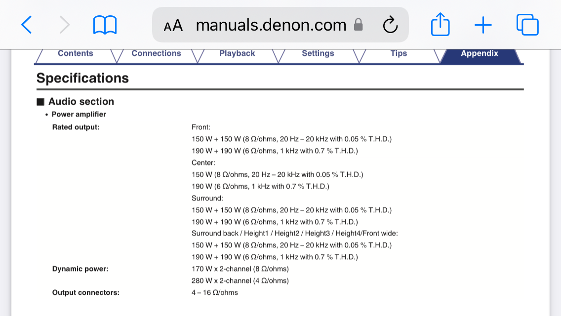

Anzahl der Leistungsverstärker. 15
Ausgangsleistung (8 Ohm, 20 Hz - 20 kHz, 0.05% Klirr, 2-Kanal-Betrieb) 150W
Ausgangsleistung (6 Ohm, 1 kHz, 0.7% Klirr, 2-Kanal-Betrieb) 190W
Ausgangsleistung (6 Ohm, 1 kHz, 1% Klirr, 1-Kanal Betrieb) 210W

Sam się zastanawiam ile realnej mocy moze miec ten amplituner przy 15 koncówkach. Fizyki się nie oszuka. W tak małej obudowie i ze skromnym zasilaniem (jak na 15 kanałów) raczej szału być nie może. Za chwilę inny producent pochwali się 17 kanałowym ampli.. To trochę kuriozalna sytuacja i uważam, ze projektując salę kinową  z taką ilością kanałów fachowiec juz prędzej wybierze dedykowany procesor plus koncówki niz amplituner KD. Z drugiej strony w zwykłym pomieszczeniu mieszkalnym trudno mi sobie wyobrazic tak rozbudowaną instalację na tyle głośników. Czyli większość konsumentów wykorzysta jedynie ułamek mozliwosci takiego klocka, podłączając najwyzej 7.1.4.. trochę ten wyścig na ilośc kanałow przypomina wyścig w ilosci megapixeli smartfonowych aparatów z plastikowymi soczewkami 😉
Dokładnie też się nad tym zastanawiałem. Pewnie dlatego Denon podaje obciążenie tylko dla jednego lub dwóch kanałów. Ciekawe czemu nie podają przy 15 wysterowanych końcówkach... pewnie nie byłoby się czym chwalić. Poczekajmy na rzetelne testy i wtedy zobaczymy ile to jest warte.

No ale producent sprzętu takiego problemu z pewnoscią nie ma. Brak takich pomiarów jest celowy i zamierzony. Po prostu obnarzyłby słabości urządzenia czego marketingowcy z pewnoscią by nie chcieli ☺
Dokładnie tak jest. Mierząc tylko jedną koncowkę to mozna zmieścic pewnie nawet 20ch. Nawet radiatora nie trzeba dawac tylko jakąś blaszkę i wiatraczek 😂
14 hours ago, brewka87 said:
Producenci lubią podawać moc dla jednego wysterowanego kanału pomnozoną razy x kanałow co ma się nijak względem tego ile mocy odda pojedyncza koncowka przy wysterowaniu wszystkich jednoczesnie.

Np. Denon avc 8500h ma moc przy 8omah 2kan-171W, 5kan-136W, a przy 9kan-77W. Gdzie mój 4400h odpowiednio:
2kan-154W, 5kan-99W, 9kan-50W. Więc mając końcówkę na przednie 3 kolumny zostaje do zasilania 6kan. I wtedy daje to mniej więcej 87W na kanał.  Ot taka ciekawostka.
