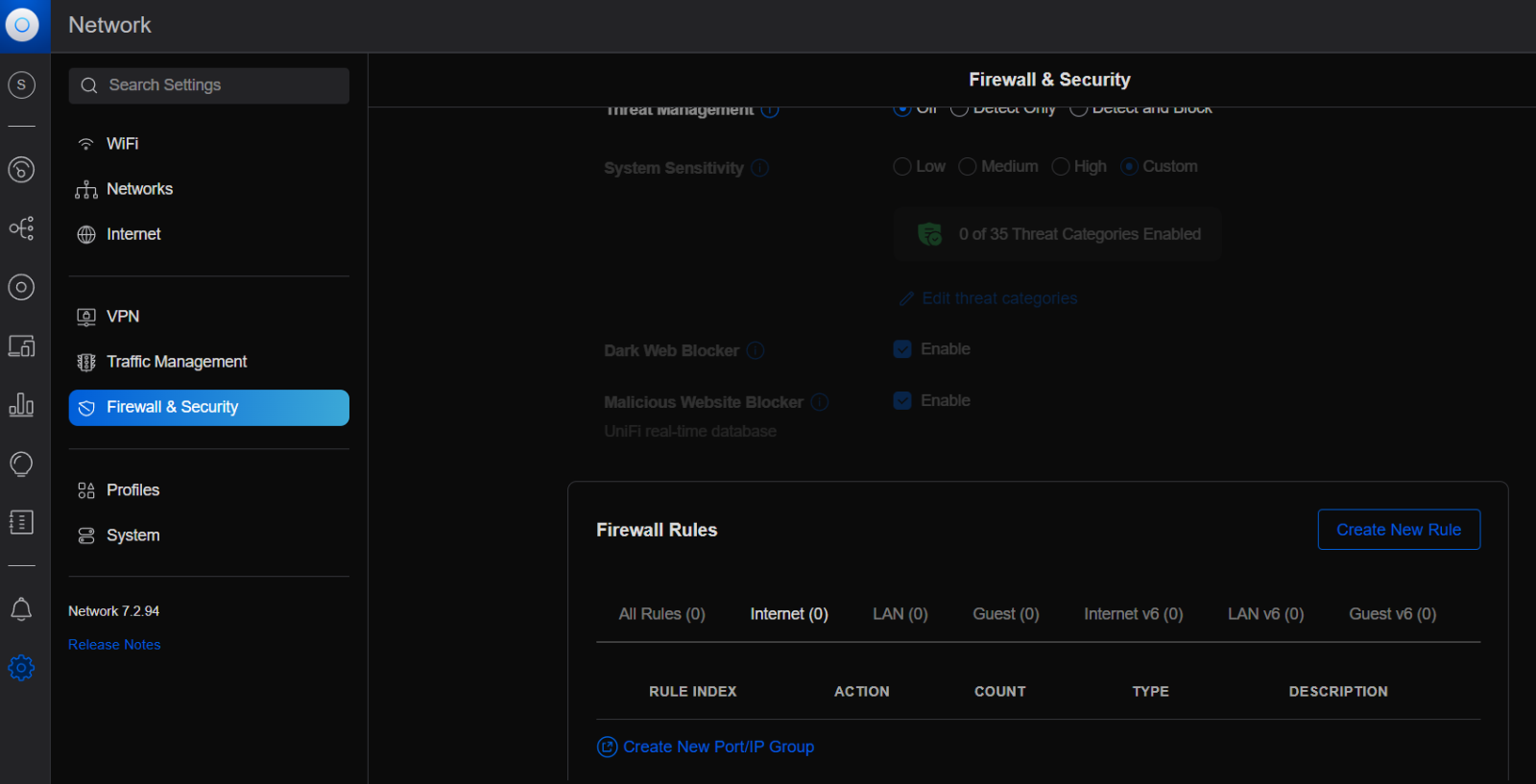

  2. W Ustawieniach systemu Ubiquity:
firewall & security: forwarding rule:
  • interface WAN
  • From Any
  • Port 55000
  • Forward IP :192.XXX.XX.X (put you roon core IP)
  • Protocol Both
  • Logging no
Internet UPnP:
  • Enabled Yes
  • Nat Port Mapping Protocol Yes
  • Networks Yes
  • Secure Mode Yes
to wszystko. Walczyłem dwa dni. A chodziło o publiczne IP 🙂

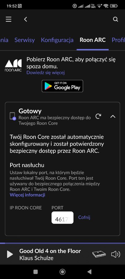

ale jakie porty może znany jest zakres,
jak wejdę na swoje konto w roon to porty się zmieniają raz był 55002 a następnym razem 55083
 w Funboksie jest  opcja wiele portów (np 55000-55100) do 1 (np 55000)
gdzie jednak znaleźć port urządzenia (jakiś) ROCK
aha i jeszcze jedno
jka ustawiłem ip urządzenia w DMZ to wprawdze strona się łączy z urządzeniem ale próba słuchania muzyki pokazuje poor connection (czyli połaczenie jest ale do de). Jakie są wymagania na transfer
jak sądzę z urządzenia idzie po uploadzie internetu w chacie a do telefonu idzie po downloadzie internetu telefonu ???
przepraszam za lamerskie pytania ale to nie moja bajka, a przyjaciel to amerykanin co wyemigrował do nas. On poskiego ni w ząb a mój angielsk jest bardziej mój niż angielski bo  pochodzi z czytania kodów asemblera , pascala i clipera 😞
To jest dziwne, zmiana portu w Arc Roon jest tylko w momencie odświeżenia tej funkcji.
