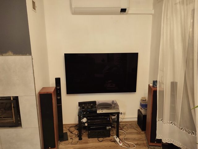

Po przeprowadzce do własnego domu. mój dotychczasowy zestaw audio 2.0 chyba nie będzie miał racji bytu. Co mam:
Kolumny Minas Anor sprzed 12 lat, (jeszcze zanim ta nazwa weszła na rynek - była to swobodna interpretacja). Bass reflex z tyłu. 2X Vifa M18WH + Morel MDT29. Ten zestaw zamówiłem do poprzedniego mieszkania, gdzie grały (wspaniale) w 40M2. Teraz, przytłaczają dźwiękiem wnękę w której stoją, bo teraz są za duże. Do tego stary (ale wciąż dobry) wzmacniacz stereo Akai, CD Kenwood i gramofon Technics SL-D2.
Chciałem (jeszcze w marcu) wyburzyć kominek, ale w świetle tego, co dzieje się obecnie, chyba go zostawię.
Dla TV i filmów mam osobny zestaw 5.1 Samsunga. Taki tani plastik, ale dawał radę. Do teraz:
Oba zestawy razem nie mają przyszłości. Zdjęcia poniżej... Muszę coś z tym zrobić.
Zdjęcia pokazują stan rzeczywisty, (stolik tylko tymczasowy). Faktem jest, że potrzebuję czegoś mniejszego. Wnęka ma raptem tylko 210cm.
Czego szukam w budżecie 10k PLN.
Zestaw zgrabnych głośników 5.1 + dobry amlituner. Ampli MUSI mieć przyzwoity przedwzmacniacz phono, bo z winyli nie zrezygnuję.
Bieżący sprzęt (być może) sprzedam.
Z góry dziękuję za porady.

Słaba miejscówka na ustawienie kolumn, czy głośników. Jeśli kupisz małe głośniki typu Dali Fazon w kinie zagra to przyzwoicie, ale jeśli myślisz o stereo i gramofonie to takie rozwiązanie niestety nie będzie najlepsze brzmieniowo. Nie wiem jak wcześniejsze kolumny w takim ustawieniu zagrały u ciebie, ale proponowałbym jednak nieco inne rozwiązanie może typu Dali Oberon On-Wall, czy System Audio Saxo 6, Saxo 16 w połączeniu z subwooferem.

Przy budżecie 10 kpln i tym co obecnie chcesz zapewnić powierzchnioiwo to będzie katastrofa i wydana kasa w błoto. Ta akustyka zabije wszystko: wnęka i asymetryczna ściana z oknem.
Poczekaj, pomieszkaj, zobaczysz co Ci przeszkadza i co jesteś w stanie zmienić. Prędzej zburzysz kominek bo stwierdzisz, że spala drewno ale grzeje nieefektywnie. Przeżyj zimę ze słuchawkami . Kup takie coś za 130 pln : słuchawki hd 669.

Dziękuję za porady! Ale jestem Wam winien kilka dodatkowych informacji:
Mieszkam w tym domu już od kilku lat. Teraz będzie miał miejsce większy remont. Głównie estetyka. Rodzinka zażyczyła sobie większy TV (spoko, bestia wisi na ścianie), ale to pobudziło moją potrzebę na zapewnienie sobie dobrej jakości odsłuchu muzyki. Jestem starej daty (typowe stereo), i jakość jest dla mnie ważniejsza (do niedawna) niż estetyka - ale kobiety przekonały mnie, by "trochę ustąpić".
Ku mojemu zdziwieniu, dwa systemy (dobre 2.0 + tanie 5.1. dawały radę przez kilka lat. Było narzekanie o ilość klocków, kabli i brak "estetyki", i "co ludzie powiedzą". Ale co do wyglądu, to One mają rację.
Kolumny 2.0 były zawsze wysunięte poza wnękę. Upierdliwe rozwiązanie, ale miałem scenę i aż nadto basu (zatyczki z tyłu pomogły częściowo). Dlatego downsize może mieć sens.
Koncepcja Dali Oberon, gdzie fronty to numer 5, może mieć ręce i nogi. Mniejsze membrany mogą zadziałać całkiem dobrze w tej wnęce. Zawsze mogę je nieco wysunąć (działało wcześniej). Kompromis działa w obie strony. Stanowczo umówię się na odsłuch, a może nawet uda się wypożyczyć. Systemy naścienne - boję się, że moje ukochane stereo 2.0 zniknie. Ale uczciwie przyznaję, że nie słuchałem dobrego zestawu naściennego, i mogę zmienić zdanie.
Ale! Skoro Kobiety dostaną swoją estetykę, ja chcę zachować scenę i realistykę muzyki w formacie stereo. Uwielbiam tego kopa w brzuch przy aktualnym zestawie, szczególnie przy nagraniach koncertowych, ale jednocześnie wiem, że nie jest to naturalny efekt, i dlatego downsizing.
