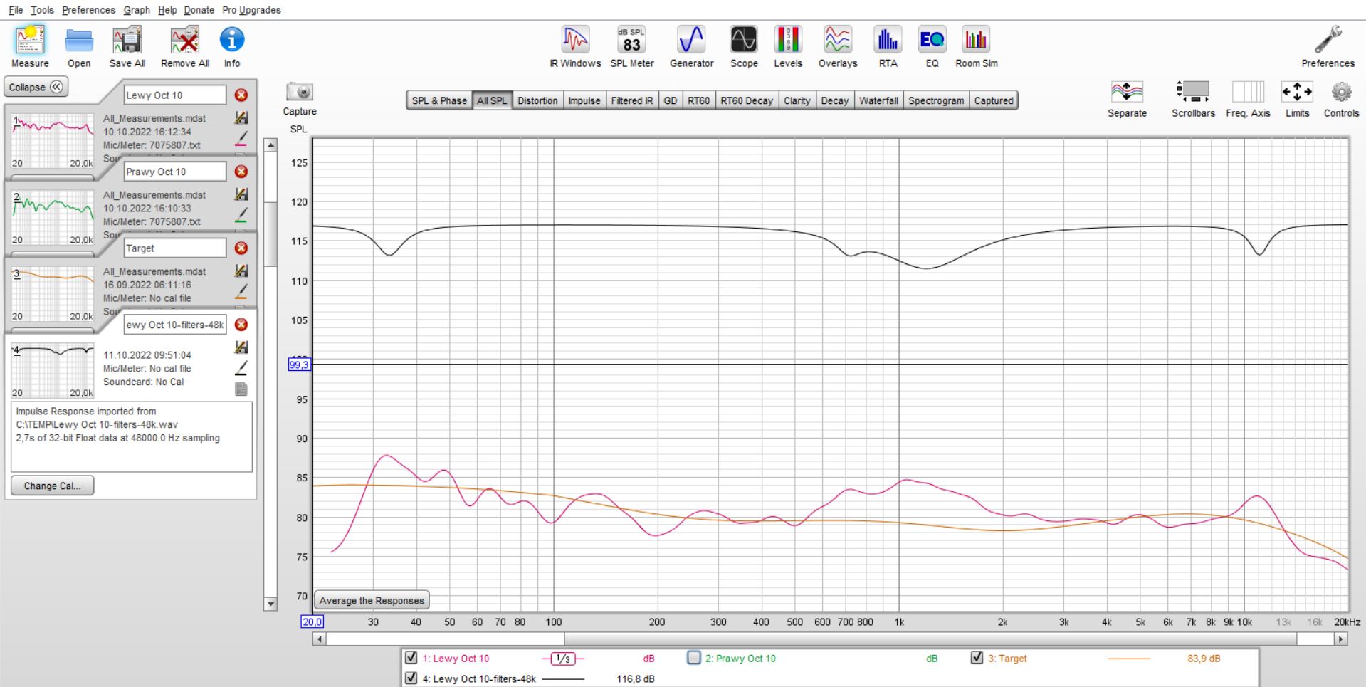

Zaladuj do REW te pliki impulsowe WAV, które eksportujesz przed Zipowaniem dla Roon i wyświetl je w zakładce All SPL, to zobaczysz co one robią. Zrób zrzut z ekranu. Jestem pewny ze nic nie podbijaja!

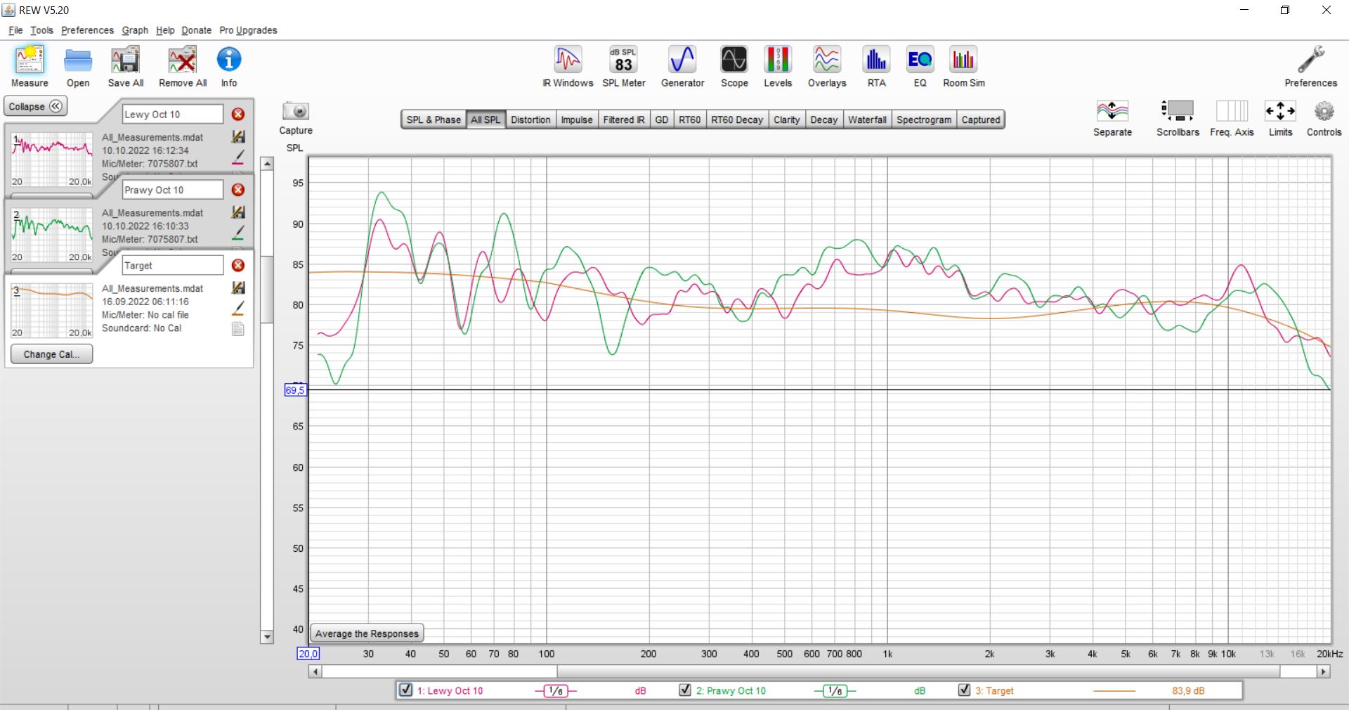

ale fakt jest taki, że mam clipping, więc musze go korygować Headroom. Niektóre kawałki -2, niektóre -3dB.
Tak to powinno wygladac, ta dolna linia to filtr WAV. Powinna się pojawić w okolicach poziomu SPL=0dB Wszystkie dipy pokazują na dół
możesz tez ten gotowy WAV załadować do REW, obniżyć go np. o 3dB i ponownie zapisac a potem zipowac. Czy nadal będzie Clipping?
To ta niebieska linia. Może to ten peak przy 380Hz i 4800Hz?
Czy ty ręcznie coś majstrowałeś?

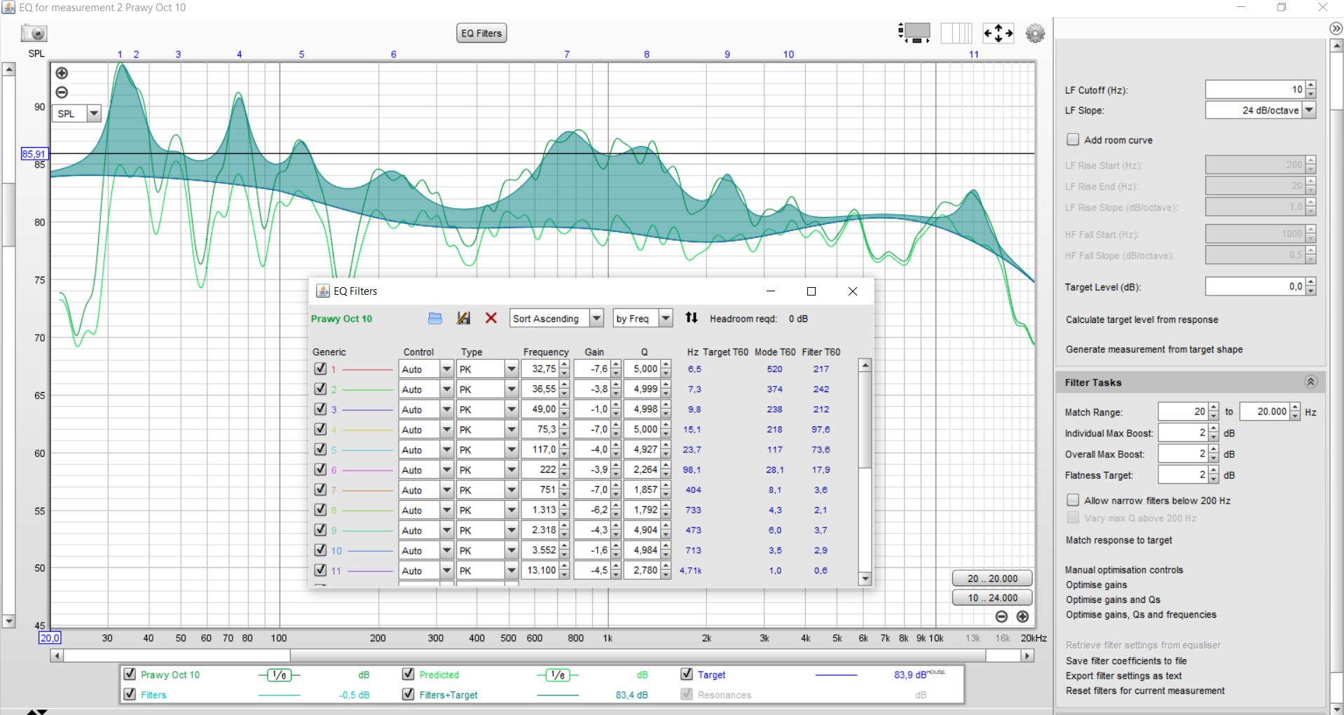

Pokaz screenshot parametrow po prawej na dole w polu Filter Tasks i tabele wygenerowanych EQs

2 minuty temu, xajas napisał:
To ta niebieska linia. Skąd bierze się ten peak przy 380Hz i 4800Hz?
e
Nic nie robiłem 🙂 REW sobie tak wykalkulował.
Ja w targecie mam -6.2dB nie wiem skąd się ta wartość wzięła. Jutro zmierzę ponownie z wartością 0dB.
Ja nie pozwalam na "Calculate", ja sam decyduje gdzie chce mieć target, decydując w ten sposób o agresywności i zakresie korekcji.
pokaz zrzut z ekranu (ale CALY nie tylko pomiary) taki jak ponizej
3 godziny temu, xajas napisał:
Przyslij mi plik mdat z twoimi pomiarami lewy prawy przed korekcja
Wysłałem mdat całości.

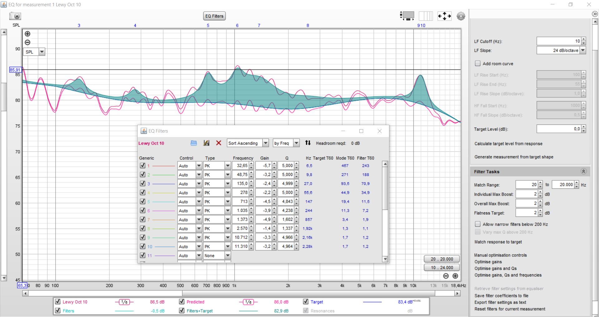

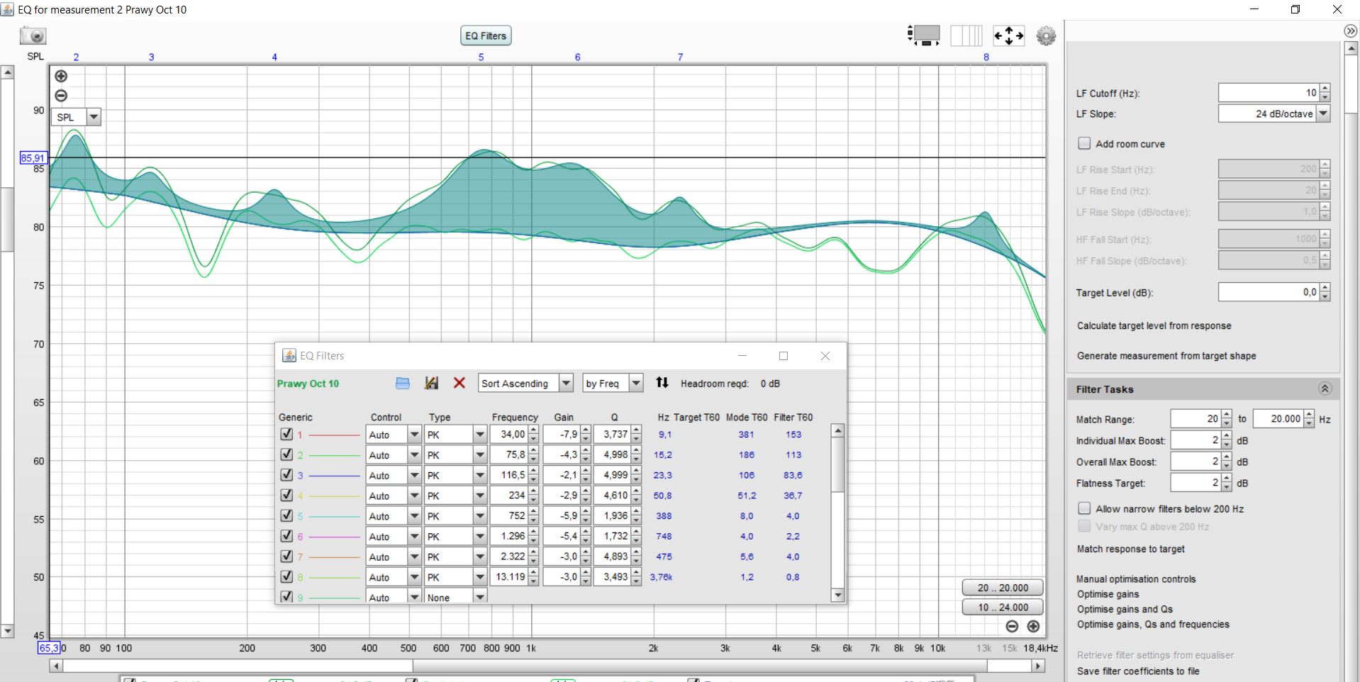

Moje podejscie
Zaczalem od wygladzania 1/3
Podnioslem twoje pomiary o 6dB aby je dopasowac do krzywej
Wystartowalem EQ. Nie uzywam Calculate, zachowuje Target Level 0
Dla lewego kanalu dostalem 4 EQs
Dla prawego 8 EQs

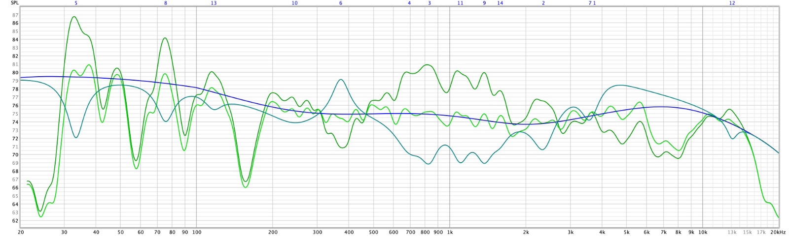

A teraz bardziej agresywne podejscie
Wygladzanie 1/6
Podnioslem pomiary o nastepne 1dB
Lewy kanal generuje 10EQs
Prawy 11EQs
Tak wyglada filtr WAV przy 1/3 lewego kanalu
