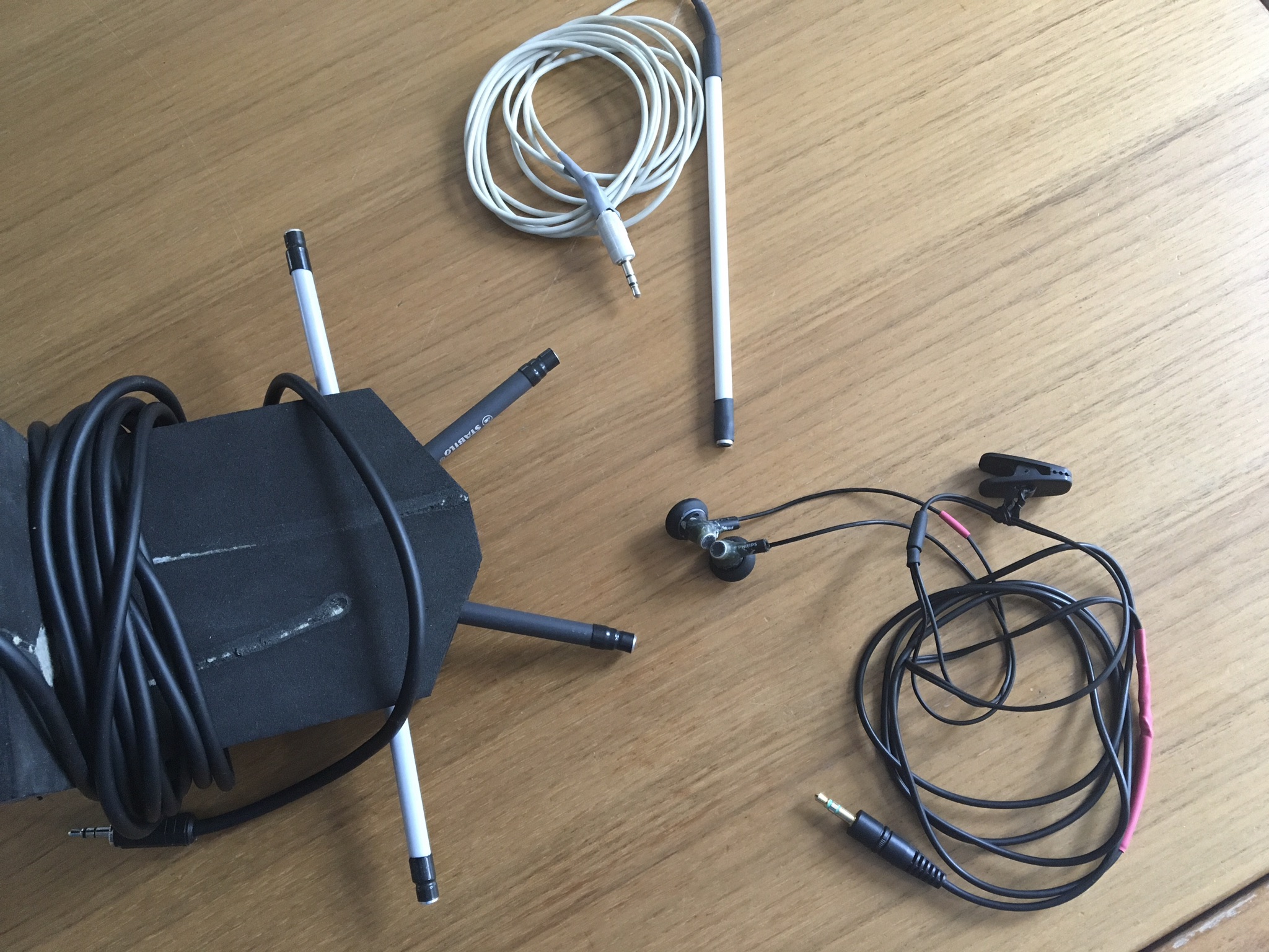

Mialem nawet wersje „douszne“ (do pomiarow w autach), cuda bajery

Nie, jakosc byla wystarczajaca, by zaczac zabawe w DSP

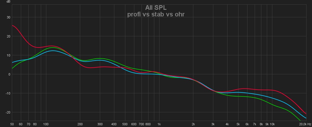

Tutaj porownanie kalibrowanego profesjonalnego z moim zmajstrowanym (tym prostym) i z moim dousznym
Spoko. No ale jeśli zamierzamy np wyrównać pasmo pomiędzy kanałami, czy fazę pomiędzy kanałami, to płaskość mikrofonu chyba nie ma znaczenia? Znaczenie zaczyna mieć, gdy chcemy doprowadzić do płaskiej lub zadanej pasmo w miejscu odsłuchu. Dobrze myślę?
Nie zupelnie.
To raczej kwestja tego z jaka dokladnoscia chcesz to wszystko korygowac.
Jedno doświadczenie z innej branży pokazuje, że trzeba uważać, aby nie oczekiwać większej dokładności od pomiaru niż dokładność urządzenia pomiarowego. Drugie, że posługiwanie się różnicą dwóch nieskalibrowanych odczytów niweluje brak kalibracji.
Oczywiście nie mówię tu o użyciu byleczego, typu słuchawek zamiast mikrofonu, natomiast sama w sobie kalibracja niezbędna jest tylko do pomiaru wartości bezwzględnej, która przy wyrównywaniu pasma kanałów nie jest chyba potrzebna.
Weźmy np ten wykres:
Powiedzmy, że rozmijają się kanały na 60Hz: czy mierzymy mikrofonem czerwonym czy zielonym, to wykresy kanałów się rozminą. Jeśli po wprowadzeniu korekty kanały się zrównają, to nie będzie pomiędzy nimi różnicy niezależnie, jaka de facto wartość jest przy tych 60Hz i czy odczytana jest prawidłowa.

..natomiast sama w sobie kalibracja niezbędna jest tylko do pomiaru wartości bezwzględnej, która przy wyrównywaniu pasma kanałów nie jest chyba potrzebna.
Dokladnie tak! W wiekszosci wypadkow wazna jest relacja pomiaru X do pomiaru Y a nie ich wartosc absolutna. Co jest tez wazne, to powtarzalnosc pomiaru. Jesli pomiar powtarzamy 10 razy w tych samych warunkach, to powinien pokazywac 10 razy „to samo“. Ale to nie jest problemem, nawet przy tych tanich kapsulkach.

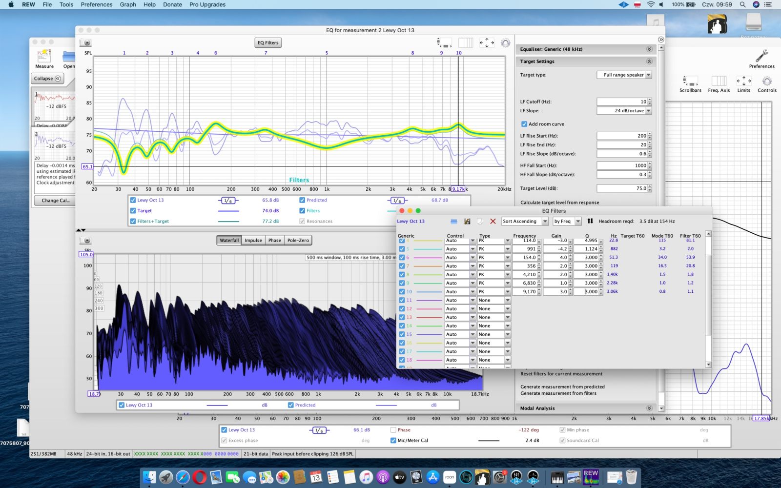

Dokładnie. Pomijając fakt, że jest to ingerencja w charakterystykę przebiegu, to jednak mody pomieszczenia też te charakterystykę zmieniają. Nie każdy ma możliwość adaptacji pomieszczenia.
Taką korektę dzisiaj zrobiłem, ale jeszcze nie słuchałem. Lewy kanał.
I prawy.
No to ciekaw jestem wrażeń, swoje przewidywania mam, ale się nie podzielę byś się nie sugerował przy odsłuchu. Ciekawe czy będą takie odczucia jak moje 😁

Już mogę powiedzieć, Musiałem korektorem obniżyć dół o ok -1.5dB do 200hz, reszta wydaje się Ok. Muszę się osłuchać, wydaje się trochę sucho. Zobaczymy.
I oczywiście Headroom -3dB, bo clipping był. Musze ten temat ogarnąć, ale jeszcze nie wiem jak.
Scena bardziej wypłaszczona, mniejszy obraz 3D, ale więcej detali. Gra bardziej jak monitory studyjne. Wszystkie dźwięki jak na dłoni.
No to właściwie w 100% mam takie samo wrażenie i nie jestem z tego zadowolony! 😁
Narazie myślę o zrobieniu kontrowersyjnej krzywej, która będzie zbliżona do krzywej pomiaru, tylko z lekkimi korektami....
Tylko nie wiem jak to zrobić 😁
