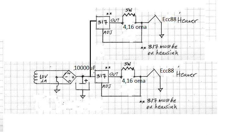

zrób zatem zasilacz anodowy na razie na wzór tego co masz
jesli trafo nie ma odczepu 9 V tylko np 6,5V to trzeba dowinąć 2,5 V drutem takiej grubosci jak jest na 6,5V lub zamówić na konkretne napięcie
do mojego zasilacza żarzenia potrzebny jest mostek prostowniczy na minimum 5 A kondensator 10000uF/25V snap in 2x układ LM317 i rezystory ok 4 om do dobrania w źródle prądowym tak by napięcie na nogach żarzenia było 6,3V z odchyłką 5 %

rezystor 4,16 oma z grubsza obliczony na prąd 300mA należy dopasować tak by spadek napięcia na nogach żarzenia lampy był blisko 6,3V ....prąd pobierany przez lampę może się różnić w zależności od egzemplarza ważne jest napięcie zarzenia
Zaloguj się, aby zobaczyć treść (możliwe logowanie za pomocą ) Edytowane przez slawek.xm

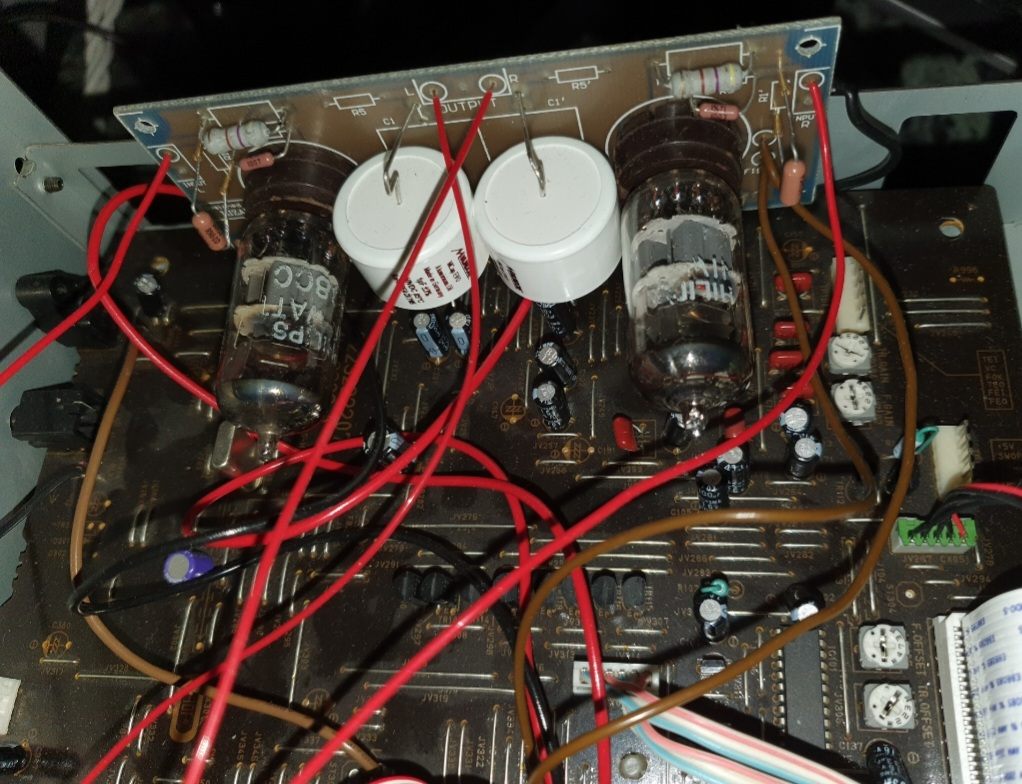

Ja zauważyłem coś takiego. Wstawiłem najpierw (to znaczy kolega z forum) rezystor konwersji 100 ohm. po zmianie na 75 nastąpił zauważalny przyrost basu/zmulene. Musiałem wrócić do 100.
To ożywienie to jazgot zniekształceń. Zejdź rezystorem konwersji jak najniżej a poszukaj innego elementu który ci zamula brzmienie. Przy niższej wartości będzie łagodniej ale z większą kulturą i wszystkimi detalami.
Do autora wątku, to przede wszystkim jakość, rodzaj elementów ma znaczenie. Lampy, kondensatory na wyjściu i rezystory konwersji. Te elementy mogą poprawić lub popsuć brzmienie. Trzeba to na słuch dobierać. Napięcie lamp jest nie do usłyszenia, wpływa jednak na ich trwałość. Nic nie piszesz o głośnikach, a te również muszą być dobrane do całości. Gra cały system jak to często można przeczytać na tej stronie.
Wpiąłem jeszcze raz 75 Ohm i znowu dźwięk zrobił się taki przytkany (jakby kocyk) ale bas mocniejszy, średnica jakoś mocno się nie zmieniła ale mniejsze wybrzmienia blach, smaczki słychać ciszej. Jest po prostu ciemniej. Co tu może mi mulić? Reszta systemu na pewno nie, bo z DACem gra normalnie, dźwiękiem zbliżonym (równowagą tonalną) do tego CD-ka. Rezystory Dale, kondensatory 1uf -
Zaloguj się, aby zobaczyć treść (możliwe logowanie za pomocą ) , lampy e88cc Miniwatty Philipsa.
