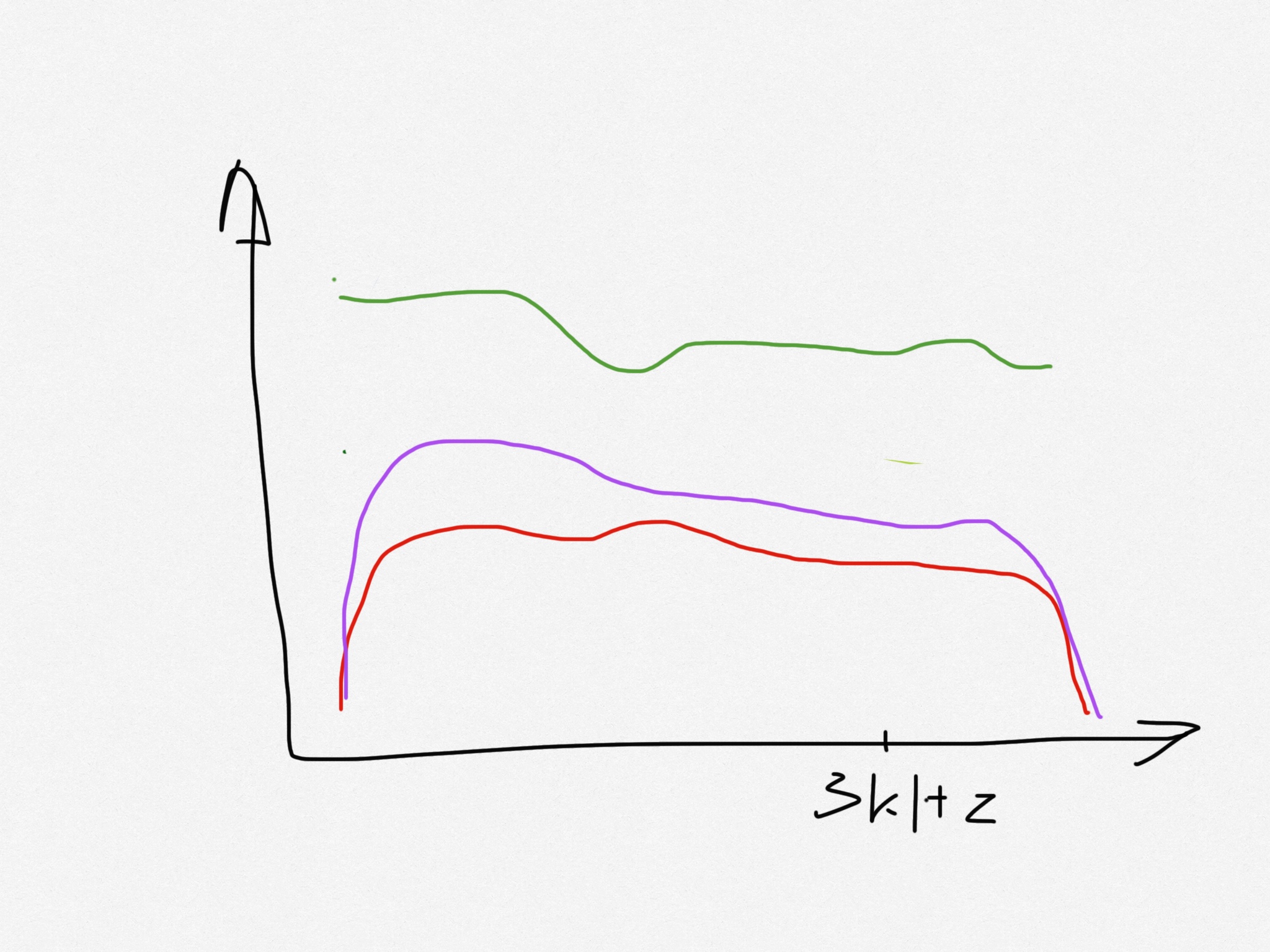

W dniu 27.01.2023 o 22:29, xajas napisał:
Tak wygladaly te Targety
Kto chce, moze je wyprobowac wpisujac ponizsze wartosci jako wlasne Voicings
Proponuje zaczac od nr.6 i nr.8 albo nr. 3 i nr.4, by rozpoznac roznice

Czyli Lyngdorf daje możliwość korekcji 8 punktowej z dowolnym wyborem punktu, ze wzmocnieniem in plus lub in minus tylko co to za współczynnik 'Q'?
Wiim ma to podobnie zrobione tylko ustawianie jest prostsze.
Skad biorą sie te parametry? Obliczenia zaczynasz od krzywej?

W dniu 24.02.2023 o 07:19, xajas napisał:
Nie rozumiem tego.
Towarzystwo kupuje sobie superduper inteligentne ustrojstwa, dajace tysiace mozliwosci dopasowania, optymalizowania brzmienia systemu, a potem zamiast je uzywac…. kombinuje z sieciowkami i gniazdkami
Ten ped z sieciowkami to prawdziwa zmora, a ignorowanie mozliwosci oferowanych przez takie wzmacniacze to ….
Powstrzymam sie od komentarza.
Wszystko na darmo. Nie wykorzystujecie potencjalu nawet w 10% . Wywalona kasa emoji3.png
Psychologii masa za tym stoi. Sam swiezo nabylem Lyngdorfa i widzac ile oraz jakich oferuje opcji konfiguracyjnych moge sie domyslac, ze ktos targany natrectwami w swoim szalenstwie moze dojsc do zaglowania kablami i probami zmiany dziury w gniazdku liczac na cud i niektorzy go nawet uslysza. Czytaj poczatek: psychologia
Caly weekend eksperymentuje ze stworzeniem wlasnego profilu brzmienia basu. W ten sposob ja usiluje wykorzystac potencjal tego urzadzenia. Brak w komplecie pilota, a ten oryginalny za 100 funtow zdajacy sie byc bardziej do CD niz wzmacniacza i nieszczegolnie madry pomysl na rozwiazanie selektora wejsc utrudniaja polubienie sie z tym sprzetem. Bluetooth, ktorego polaczenie tracisz i musisz ustanawiac od nowa gdy na chwile zmienisz wejscie tez nie pomaga. Takze AirPlay ciagle sie rozlacza, jakie to irytujace! Te nowe rozwiazania zdaja sie wciaz przechodzic okres dziecinstwa. Nie wiem ile trzeba wzmacniaczom dekad by osiagnely doroslosc, ale patrzac na inne dziedziny techniki konsumenckiej, moze to jeszcze potrwac. Niby gra dobrze i ktos moglby powiedziec, czego trzeba wiecej? Otoz nie wlaczamy wzmacniacza rano i nie trzymamy go na jednym zrodle do konca dnia. Gdy notorycznie musisz sie podlaczac od nowa bo na chwile przelaczyles sie na radio czy inne zrodlo, to jakosc brzmienia spada na dalszy plan. To tez psychologia.
Potencjal niewatpliwie jest, ale bywa, ze trudno go wykorzystac chocby przez brak ergonomi.

Mnie tez perfect room nie powalil i sam probuje zaadoptowac profil z listy voicing.

W miedzyczasie uplynelo wiele wody i spedzilem wiecej czasu zarowno na namierzaniu Lyngdorfow (i Steinwayow) jak i analizowaniu sposobu/algorytmu ich dzialania.
Lyndorfy to u nas najlepiej sprzedajacy sie produkt (ale raczej te wieksze mp-40 2.1 albo mp-60 2.1 plus MXA-8400, a potem TDAI-3400). Dzialaja w bardzo ciekawy, zupelnie inny niz pozostale systemy DRC sposob. Nie uzywaja zdefiniowanych Targetow, tylko wyznaczaja ten target dynamicznie, specyficznie dla zestawow glosnikowych i pomieszczenia w oparciu o pomiary. Czyli nie moge samemu zafac/zdefiniowac, jaki Target powinien byc uzyty. A jesli mi sie ten wyznaczony Target nie podoba, to moge nalozyc na niego „nakladke“ w postaci Voicingu, aby dopasowac koncowe brzmienie do mojego preferowanego Targetu. Jesli nie znajde zadnej pasujacej nakladki/voicingu, to moge zmajstrowac wlasny Voicing.
Oczywiscie daje dobre mozliwosci dopasowania brzmienia, wada jest to, ze to nie jest nic dla amatorow. To nie jest takie proste jak Dirac, gdzie wszystko mozna zrobic „wizualnie“ kliknieciem myszy i prowadzi do czestych nieporozumien i niezadowolenia z koncowego efektu.
Tutaj tylko symbolicznie/lopatologicznie jak to dziala
Czerwony to Target wyznaczony indywidualnie Target w oparciu o te losowe pomiary.
Zielony to przyklad Voicingu, ktory moge nalozyc na wyznaczony Target, jesli chce podbic 3kHz
Niebieski to suma Targetu + Voicingu
Jesli zalezy mi na konkretnym Targecie, ktory chce osiagnac (podobnie jak w Dirac) - patrz fioletowy, to musze samemu zmajstrowac odpowieni Voicing (zielony) reprezentujacy roznice miedzy Targetem Lyngdorfa (czerwon) i moim Targetem (fioletowy).
Nie jest to proste, ale mozliwe (np. Przy uzyciu pomiarow w REW)
