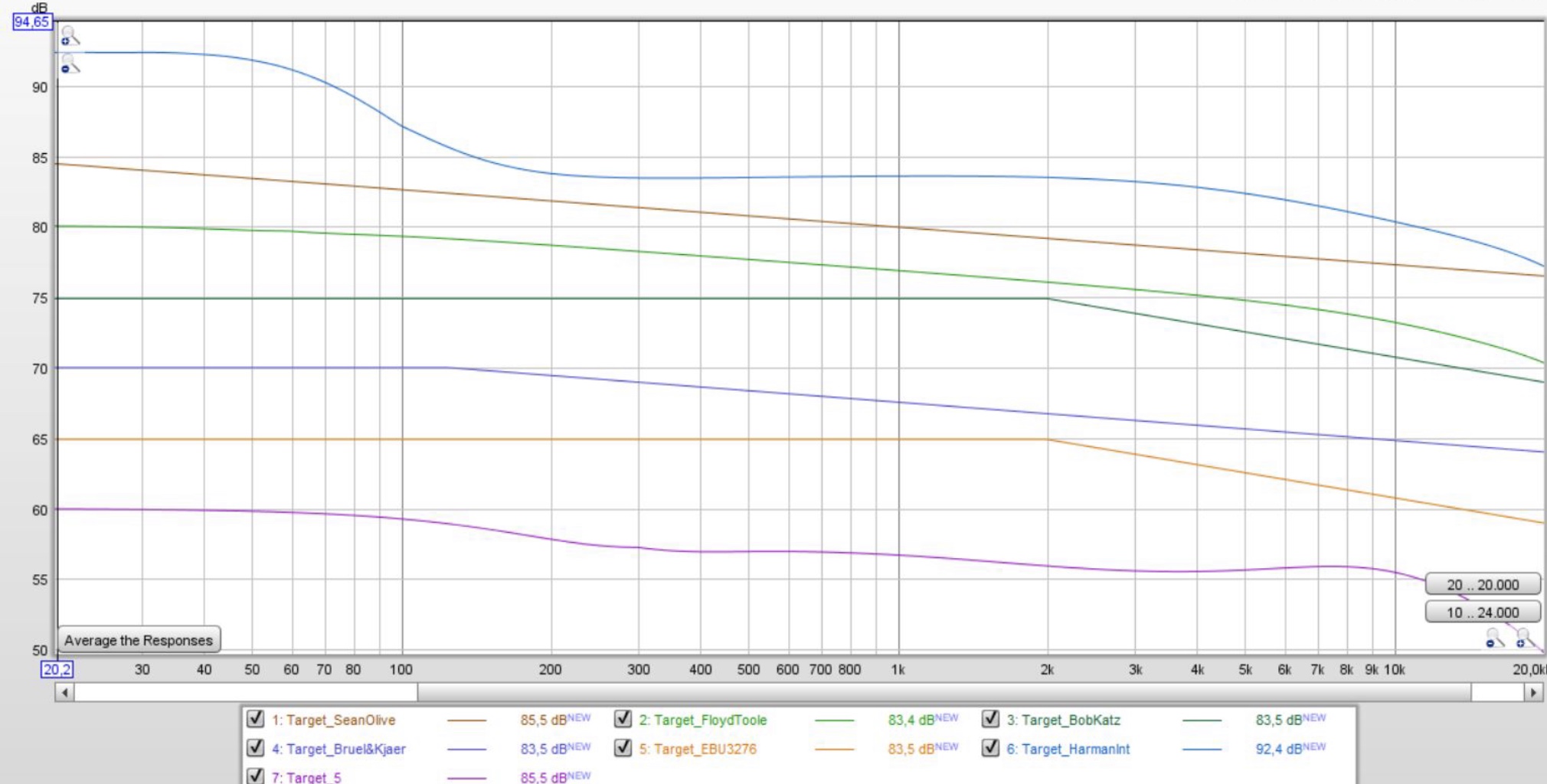

Popatrzmy jak wygladaja te standartowe, domyslne przebiegi Target Curve
Lyngdorf
Dirac
Obydwa totalnie plaskie, spadek 0,5dB na oktawe, totalnie NUDNE
Takie przebiegi sa moze dobre w studiach nagraniowych, ktore maja inne wymagania, a w warunkach domowych wyglada to zupelnie inaczej

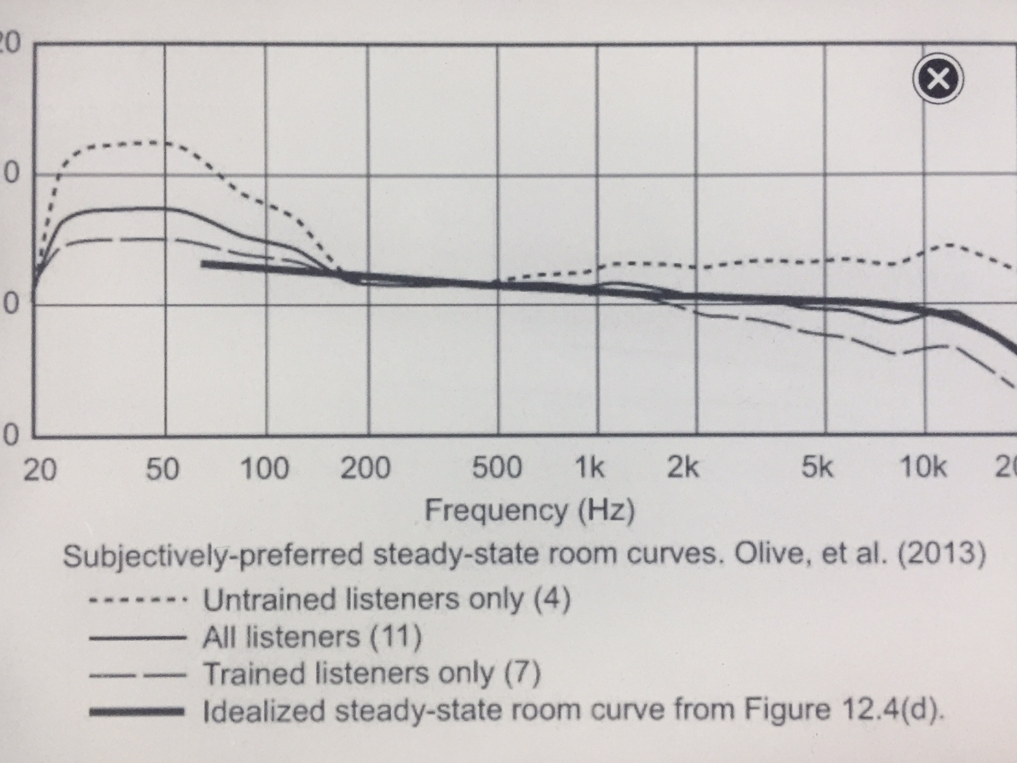

Tutaj przyklady standartowych przebiegow Target Curve w zastosowaniach „profesjonalnych“ (zignorujcie ta gorna harmana i moja na dole)
A tak wygladaja Target Curve preferowane/zalecane na uzytek „domowy“
Probowaliscie zaaplikowac takie przebiegi?
Ja probowalem
I to jest zupelnie inne granie!

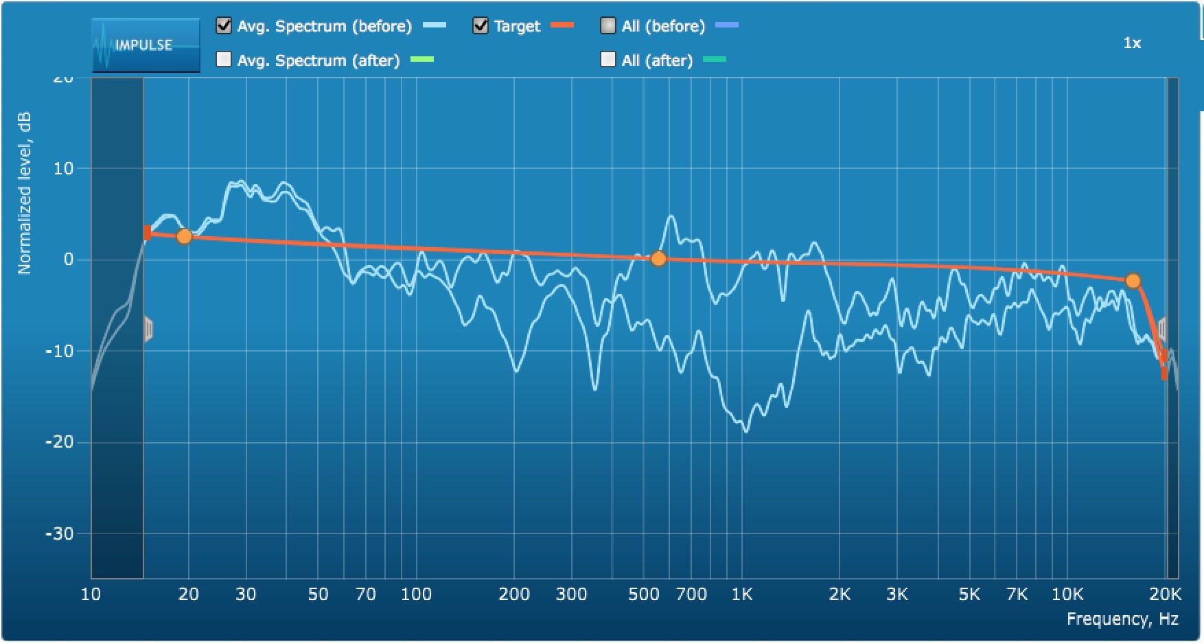

I w miedzyczasie wyprobowalem (bez przesady) dziesiatki, setki takich przebiegow i uzywam wiele roznych w roznych systemach, w roznych pomieszczeniach i dla roznych typow muzyki.
Na szczescie kreowanie wlasnych krzywych Target Curve w Dirac jest stosunkowo proste (za pomoca myszy). W Lyngdorfie jest to tez mozliwe ale bardzo upierdliwe. Trzeba podac 8 parametrycznych EQ, ale kto (oprocz mnie ) wie jak wyliczyc/wyznaczyc te EQs, aby osiagnac preferowany przebieg?
Nie jest to proste, ale kto chce to wiedziec moze sie zameldowac, albo zaladowac z mojego GoogleDrive kilka gotowych przykladow, ktore wyliczylem dla powyzej wspomnianego kumpla.

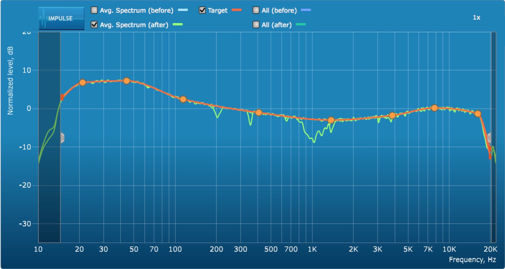

Powyzej wspomnialem kumpla, posiadacza Lyngdorfa TDAI-1120, ktory w miedzyczasie byl tak zdesperowany/rozczarowany, ze chcial sie go pozbyc i przesiasc na NAD/Dirac. Poswiecilem troche czasu na to, by mu obliczyc 8 ciekawszych Target Curve (Voicings) i podeslalem mu je do wyprobowania z rekomendacja by wykonal takze nowe pomiary (tak jak powyzej opisalem).
To jest to co dzisiaj na ten temat odpisal (przetlumacze tylko fragment)

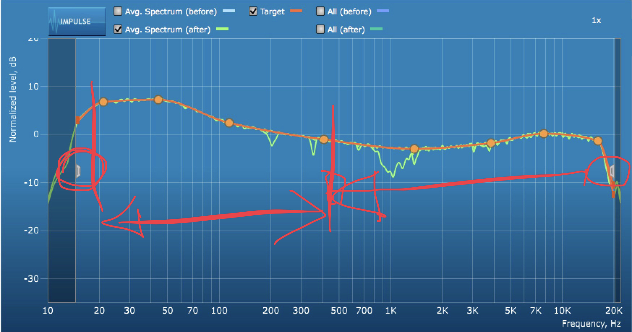

... nie zdazylem zrobic nowe pomiary, ale nawet z starymi pomiarami proponowany Target 5 brzmi po prostu fantastycznie. W nastepnych dniach wyprobuje pozostale...
Przytaczam to, by pokazac jak latwo wplynac na jakosc reprodukcji
A to dopiero poczatek optymalizowania.
Mysle ze zachowa swojego Lyngdorfa 🙂

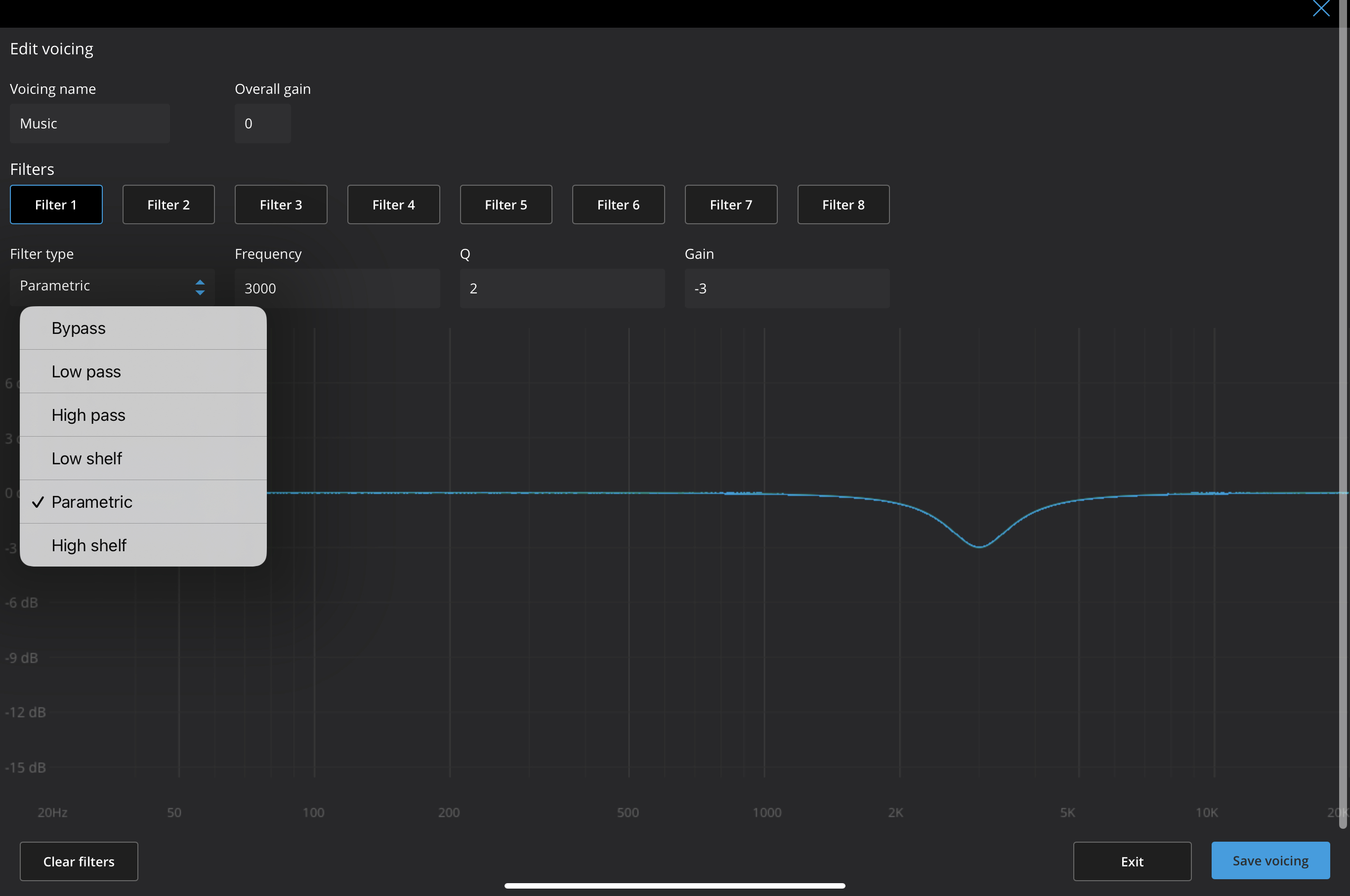

W Targecie 5 mocno podkreslilem wysokie tony, na ktorych mu szczegolnie zalezalo
Tak wygladaly te Targety
Kto chce, moze je wyprobowac wpisujac ponizsze wartosci jako wlasne Voicings
Proponuje zaczac od nr.6 i nr.8 albo nr. 3 i nr.4, by rozpoznac roznice

Filter  3: ON  PK       Fc    1200 Hz  Gain  -3.60 dB  Q  1.000
Filter  4: ON  PK       Fc    6185 Hz  Gain  -1.20 dB  Q  1.000
Filter  5: ON  PK       Fc   11229 Hz  Gain  -3.00 dB  Q  1.000
Filter  6: ON  PK       Fc   15493 Hz  Gain  -2.70 dB  Q  1.516
Filter  7: ON  PK       Fc   19897 Hz  Gain -10.00 dB  Q  1.000
No i widzisz. A kiedy ja piszę w wątkach że klienci także nie szukają brzmienia liniowego. To zaczyna się dyskusja. Ale tak jest.
Powtórzę po raz tysięczny.
To marketingowe promocje producentów oraz gazety w audio mówiąc że kolejna edycja jest bliższa brzmieniu liniowemu neutralnemu powoduje że kline i tego szukają. G prawda
Tylko pytanie czy są tego świadomi czy nie.
Ja wiem że nie. Jeśli jest kolumna która ma taki przebieg to myślę jak ty. Nuda!
Piotrek
Zapytaj ich co to jest „brzmienie liniowe“
To ze kupujacy nie maja o tym pojecia, to jeszcze rozumiem. Niestety sprzedawcy tez nie maja
Zbyt skomplikowane, zbyt czasochlonne, zbyt indywidualne..
BTW.
Nie myl liniowego przebiegu kolumny z liniowym przebiegiem charakterystyki w miejscu odsluchu. To nie to samo.
My tu dyskutujemy o tych w miejscu odsluchu.

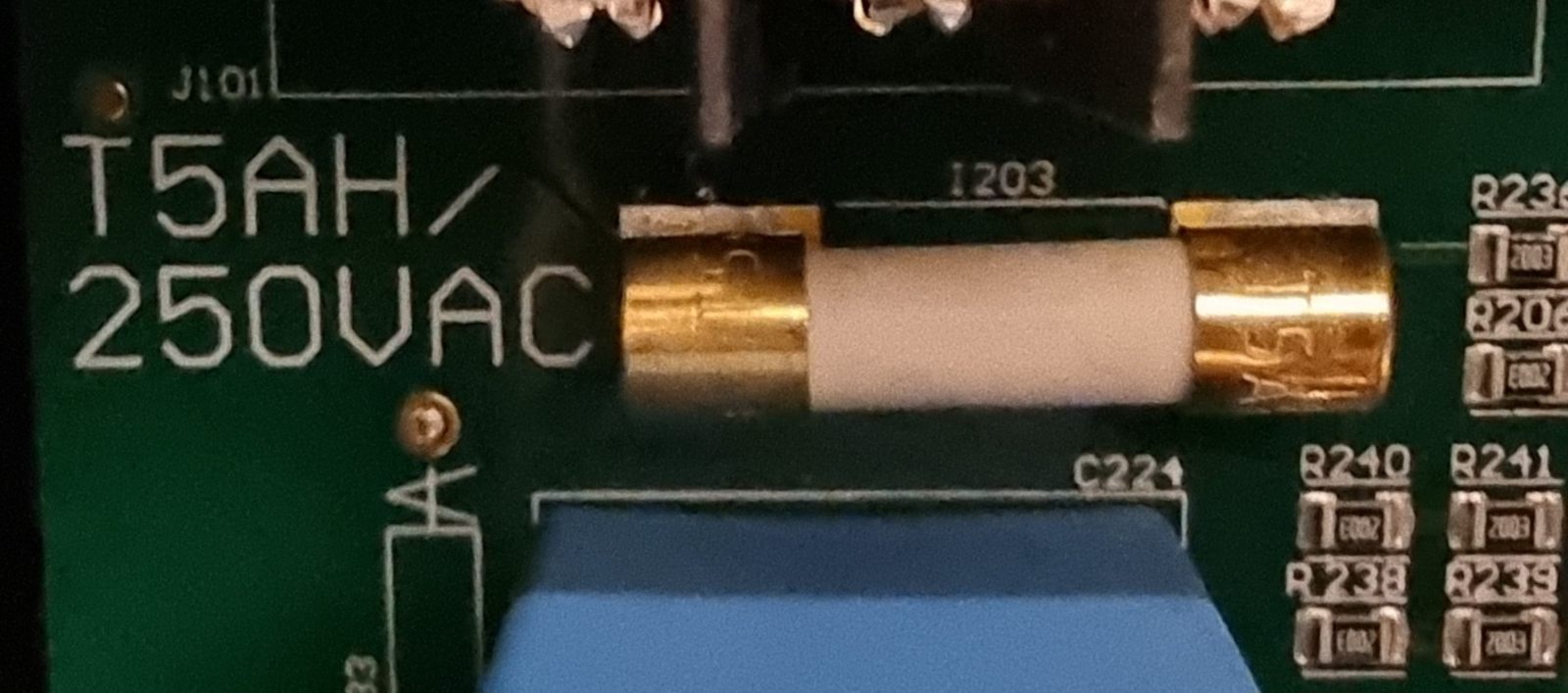

W nowych urządzeniach przeważnie jak zadziała bezpiecznik to oznacza że coś dalej się na tyle posypało że sama jego wymiana nic nie da. Tak w skrócie. Może dlatego tak postąpił producent.
