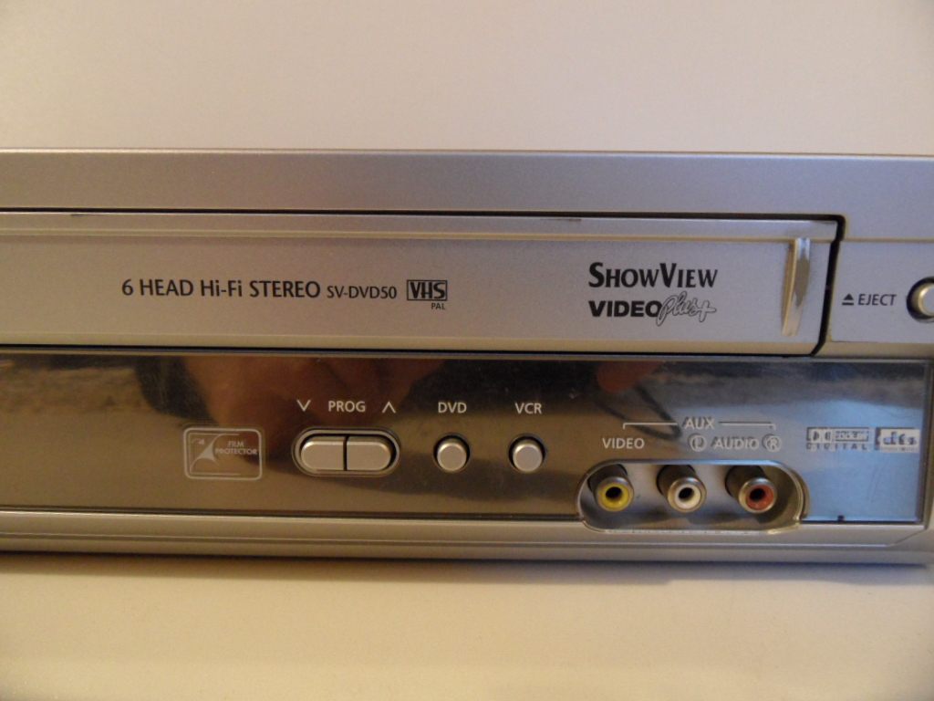

Ja też o tym kiedyś myślałem. Leży kombajn w kącie od lat nieużywany (załącznik) ale prób nagrania samego sygnału audio nie robiłem. Pewnie musi być podany zespolony sygnał (audio razem z video). Może dałoby się zrobić jakiś emulator video? W instrukcji niewiele informacji nt. wejścia audio. Jest informacja o czułości wejścia audio ( z tyłu jest EuroScart)  tzn. -8dBm, 47k niezbalansowany. Też w video jestem za cienki. Może jak przyjdzie jeszcze większa nuda to zrobię próbę.

Zrobiłem próbę nagrywania sygnału sinus z generatora na magnetowid bez sygnału wideo (kabel video luźny). Próba się powiodła, nagrałem 1kHz i 20kHz. Poziomy przy odtwarzaniu prawie identyczne. Jednak to tyle sukcesu. Obraz nieregularnie drgającego sinusa na obu kanałach to pewnie skutek użycia starej kasety (Maxell) lub/i nieprecyzyjnego mechanizmu tego Samsunga. Zapisywałem początek taśmy do kilku minut. Obraz nie jest tak stabilny jak u tego gościa z filmu. Normalnego zapisu dźwięku i jego odsłuchu nie robiłem na razie ale nie spodziewam się fajerwerków.
