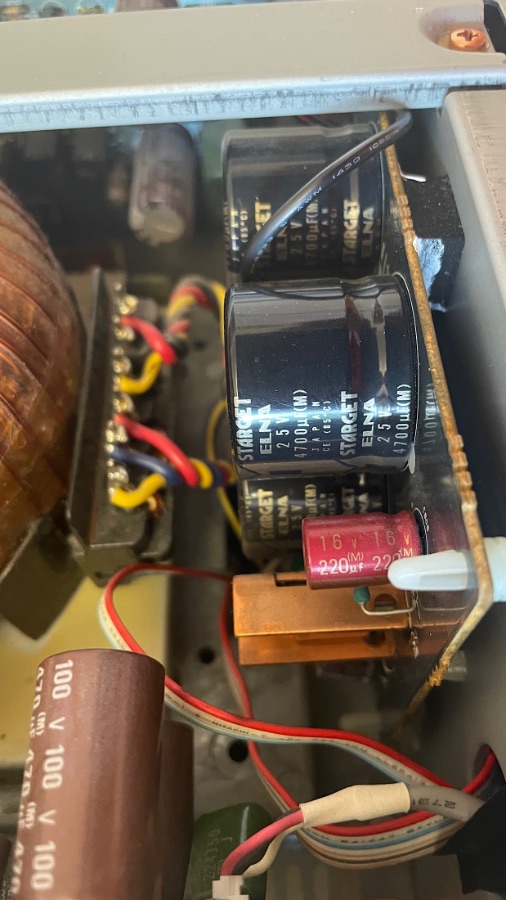

Witam. Wreszcie sie zebrałem żeby przetestować PM16 w salonie i porównać go z Pearlem. PM16 kupiłem do sypialni ale po dniu słuchania zaczynam sie zastanawiać nad zamiana miejsc. Mam spory sentyment do Pearla ale okazuje sie ze jednak 25 letni dziadek ma cos w sobie czego nie ma Pearl. Niby moc maja praktycznie taka sama ale PM16 gra jakby miał tej mocy znacznie więcej, a napewno ma więcej basu i to bardzo dobrze kontrolowanego, bardzo przyjemnie sie go słucha. Zastanawiam czy coś było w nim robione. Zajrzałem do środka ale nie chciałem nic ruszać. Jedyna co zauważyłem to brakuje opasek które podtrzymuja kable i są doklejone do dużych kondensatorów, czyli coś musiało być dłubanie. Czy ktoś sie orientuje czy te kondensatory sa oryginalne czy może były wymieniane?

Wygląda na oryginał.

Chciałem go oddać do serwisu ale jak powiedziałem ze wzmacniacz ma ponad 25 lat to serwisant bez ogladania mi powiedział ze wszystkie kondensatory do wymiany i będzie sporo kosztować(a mieszkam w Szkocji i tutaj z serwisem ciężko).

PM-16 biegiem do serwisu na kontrole oraz poprawę lutów bo będzie marnie jak coś poleci.
Po poprawie, wzmacniacz na lata.
6 godzin temu, tomek4 napisał:
Przecież to jest wzmacniacz sprzed RoHS, nie wariujcie. Kondensatory jak nie wybrzuszone czy wylane, to ewentualnie pomierzyć czy trzymają i tyle.
Masz rację, ale jak właściciel napisał mieszka w Szkocji i tam nie chcą się bawić w pomiary, tylko hurtem nowe.
Moim zdaniem to błąd, ponieważ części użyte do budowy decydują o brzmieniu.
Ten Pm16 po wymianie wszystkiego jak leci z oryginałem będzie miał wspólną jedynie obudowę i trafo.

Dokładnie wymiana kondensatorów to zmiana brzmienia dla tego reanimacja starego audio zatraca pierwotny charakter urządzenia.

Rzeczywiście trochę ciasno sie zrobiło, Pearl miał trochę więcej miejsca. Ciagle zostało ze 3-4 cm prześwitu na przelot wiec nie  ma jeszcze tragedii zwłaszcza ze wzmacniacz praktycznie sie nie grzeje, ale może pomyśle o nowej szafce. Narazie zrobię mu jednak przegląd, znalazłem warsztat który niby serwisuje Linna, Naima itp. Obiecał ze za 40 funtów go rozkręci i zobaczy czy cos trzeba w nim robić :), cena chyba przystępna bo za odkurzenie i ustawienie BIAS w Pearlu zapłaciłem £120. Oczywiście kolejka na 6 tygodni :).
Kondy na specjalne zamówienie Marantza wpisane w projekt bardzo nietypowe raczej nie znalazły się tam przypadkiem lepiej tego nie ruszać, tym bardziej, że jakiś pseudo serwis może wlutować tam  wypierdki Jamicon czy inne chińskie dziadostwo, te oryginalne kody mają podwyższoną żywotność to nie jakiś Brytyjski wzmacniacz na częściach z Chin.
Ołowiowe z lat '80-90 też lecą, szczególnie Denony, Marantze, Sony ES oraz Harmany produkowane w JP.
Miałem, widziałem, lutowałem. PM14/16/17 to wszystko jest do roboty a już szczególnie modele z HDAMi. Ba, nawet CD-17 były oba do przelutowania.
Bezołowiowe to już wogóle dramat, ostatnio miałem Denona 1500AE z 2008r, zrobiłem tylko selektor źródeł, na płytkę popatrzyłem, przeżegnałem się i założyłem spowrotem pokrywę. Używać dopóki nie padnie a potem na śmietnik.
Kondensatory są dobre ale jeśli producent umieścił je obok radiatora czy gorących tranzystorów/stabilizatorów to po 30 latach nie ma z nich co zbierać a fakt ratuje tylko to że tego typu sprzęt ma dobre tolerancje. Zdarzają się niestety również głupoty produkcyjne gdzie kondensator czy tranzystor są niechlujnie, krzywo wlutowane i prawie się stykają.
Taki wzmacniacz trzeba po prostu rozebrać i przejrzeć ze wszystkich stron.

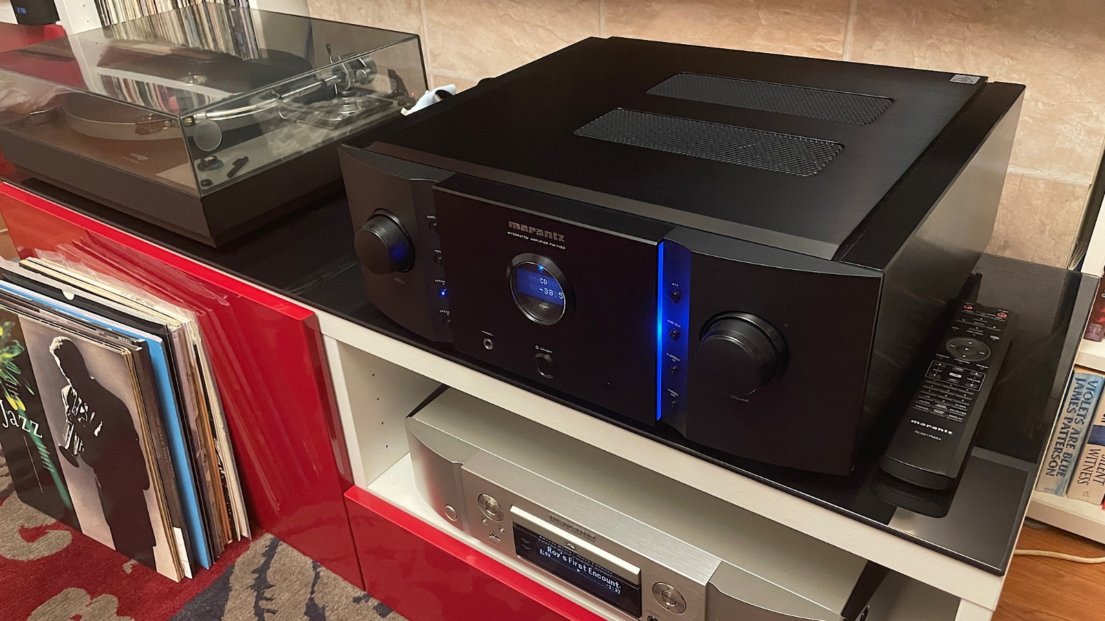

PM11s3 dojechał i muszę przyznać ze budowa i wygląd robią wrażenie. Egzemplarz wizualnie jest w idealnym stanie. Jeśli chodzi o jakość dźwięku to muszę dać sobie trochę czasu. Na szybko mogę powiedzieć ze ma więcej góry i trochę mniej basu od 16.
Czarna bestia 😉 pasuje do niego niebieskie podświetlenie.
