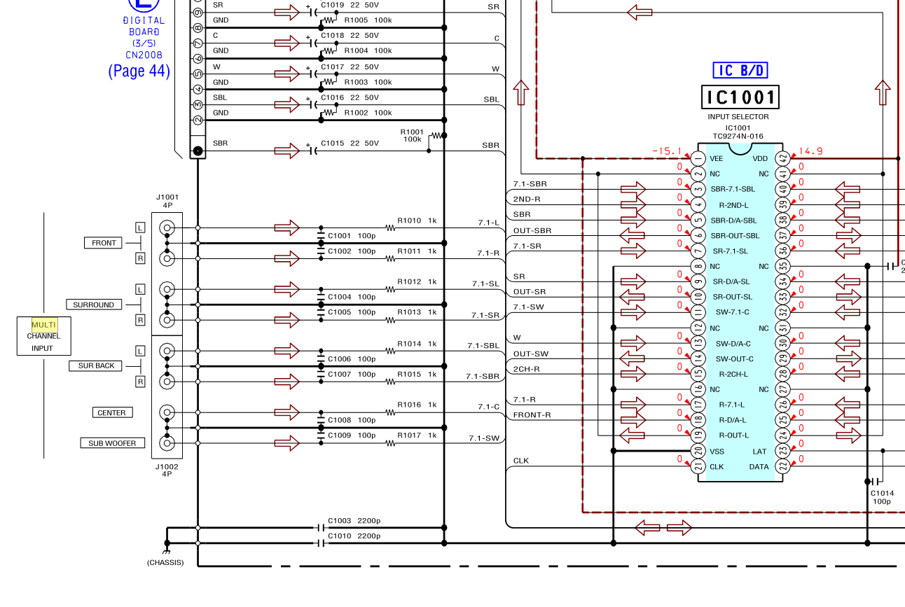

Cały czas miałem CD podpiete pod wejście liniowe CD ale ostatnio wpiąłem odtwarzacz CD po wejście Multi Channel In - oczywiście L i P reszta wejść Multi Channel została wolna.
Jakie było moje zdziwienie kiedy otrzymałem całkowicie odmienny dźwięk. To jest różnica kolosalna. Pod wejściem liniowym (CD In) dźwięk jest taki bułowaty, więcej zdecydowanie góry, mniej srednicy i dół się rozmywa choć jest obły i napompowany. CD grający pod Multi Channel IN daje dźwięk bardzij sprężysty, bardziej muskularny, średnica baaardzo mocno słyszalna a bas o wiele bardziej kontrolowany - znika napowietrzona góra i bułowatość.

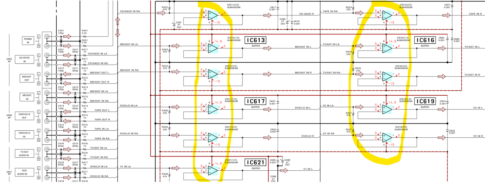

Ściągnąłem serwisówkę i patrzę a tam taka różnica:
otóż wszystkie wejścia liniowe są buforowane, są tam po dwa opampy na każdym wejściu (jeden opamp na każdy kanał). Wejścia Multi Channel In są 'czyste' - sygnał wchodzi wprost na selektor.
Mój amplituner to Sony STR-DA5200ES. Poniżej na schemacie blokowym wyraźnie widać jak są skonstruowane wejścia liniowe (CD, DAT, Tape, DVD itp) a jak wejście Multi Channel.
Na schemacie widać wyraźnie opampy na wejściach liniowych (buffer na NJM4565M) i całkowity ich brak na wejściu Multi Channel.
Warto więc nausznie samemu sprawdzić jak to jest w Waszych amplitunerach - czy przypadkiem na Multi Channel In / External In odtwarzacz CD nie brzmi lepiej lub przynajmniej wyraxnie inaczej.
