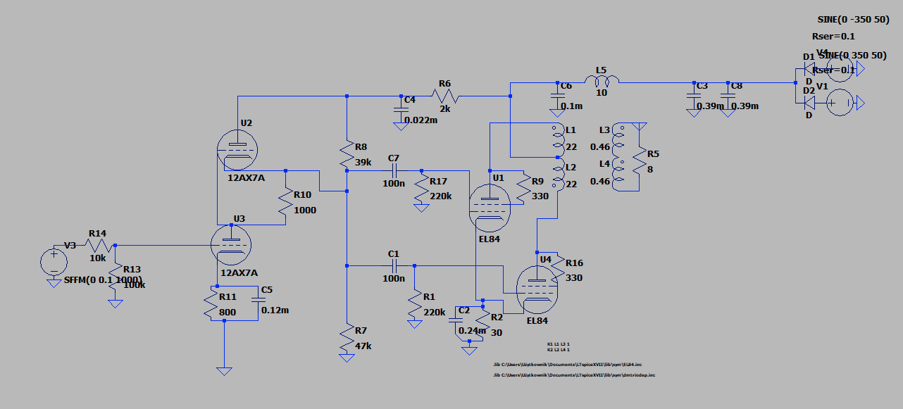

Chciałbym poprawić swojego yaqina, myślałem o następujących zmianach konstrukcyjnych;
-Usunięcie tranzystora(wymagało to obrócenia cewki L2 na schemacie),
-Usunięcie sprzężenia zwrotnego,
-Usunięcie źródła napięcia z katod EL84,
-Zmiana wartości kondensatorów i rezystorów na katodach EL84 i 12AX7,
-Dołożenie dławika wraz z kondensatorem w zasilaczu,
Co myślicie?Zaproponowane przeze mnie zmiany idą w dobrym kierunku?
A może gra jest niewarta świeczki i lepiej jest sprzedać yaqina i zbudować nowy wzmacniacz od zera?
wiesz pewno coś głupiego napiszę ale co teraz odwóci fazę?
ja tam bym kupił żelastwo hammonda i bawił się od zera - zresztą u mnie żelastwo już czeka - 2 parki el84, trafa, cewki tyle, że ja w SE
@Krzychu0304 ostatnio Skunkie zapowiedział, że będzie PP na el84 działał zdaje się
a jeden już jest tu:
Miałem nadzieje że ktoś mi to powie; w sinus audio jakoś to robią...
Jakbym budował to też SE, ale z tego co patrzyłem to trafa, przynajmniej te Ogonowskiego, dla el84 mają pasmo przenoszenia -3db przy 40hz...
Jakie konkretnie Hammony kupiłeś?
