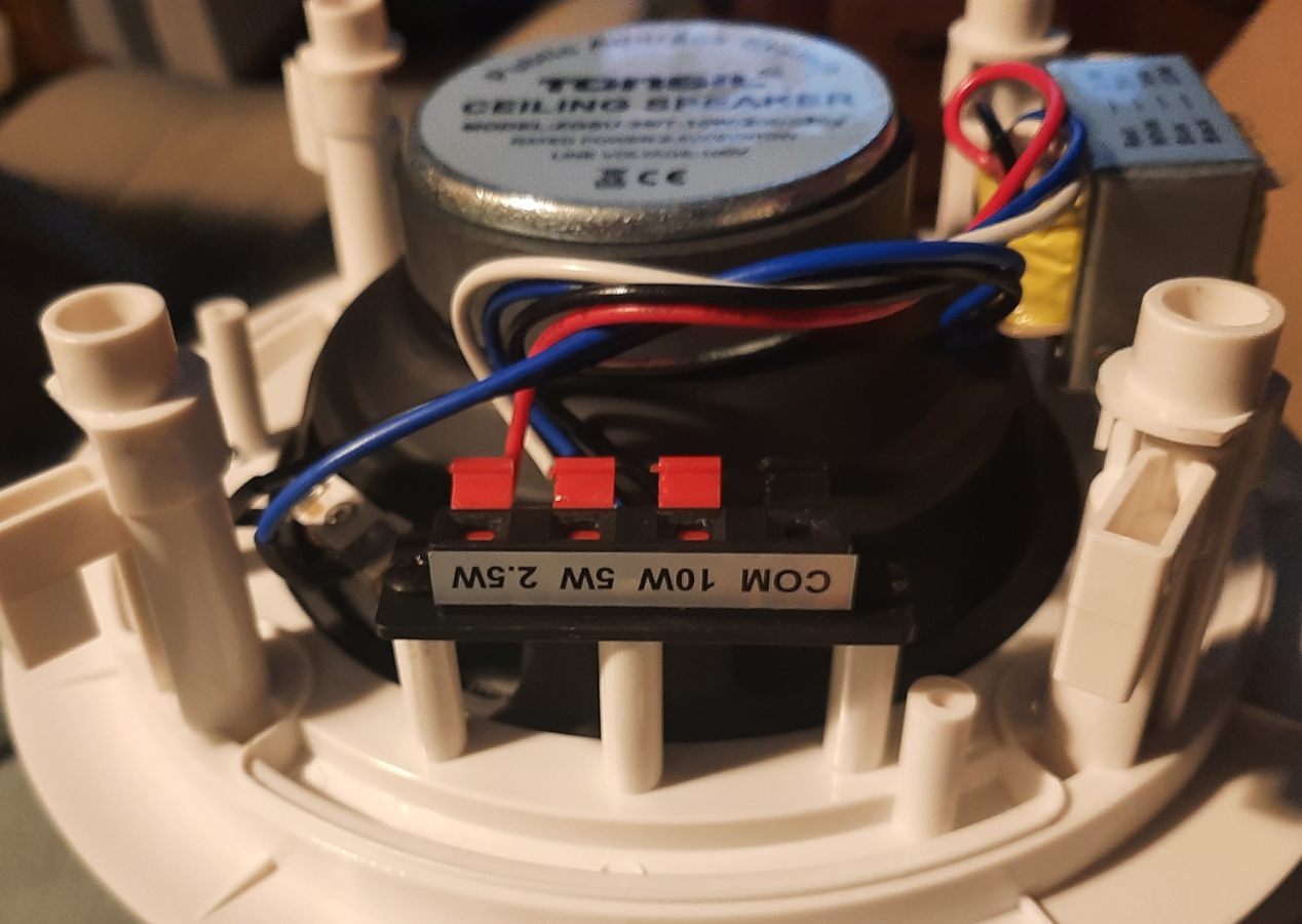

Witam Serdecznie kolegów. Zakupiłem w sklepie Tonsila zestaw muzyczny składający się z stacji sterującej WS-35 oraz dwóch głośników sufitowych, do tej pory głośniki z jakimi miałem do czynienia posiadały dwa złącza + i - te natomiast mają w głośnikach cztery. Jeśli ktoś ma wiedzę jak to mam połączyć baaardzo proszę o informację, w zestawie ani na pudełkach nie ma rządnego schematu ani podpowiedzi a sklep milczy na moje próby o pomoc.

Wydaje się, że to nie będzie dobrze działać. WS-35 ma wyjścia na głośniki 8 Ohm. Te które kupiłeś, to głośniki "radiowęzłowe", mają transformator dopasowujący do linii 100V. Jeżeli sam głośnik ma impedancję 8 Ohm, to najlepiej byłoby transformatory wyrzucić i podłączyć bezpośrednio wyprowadzenia głośnika do wzmacniacza. Najlepiej byłoby wymienić głośniki np na ZGSU 13/2-DR.
Bardzo dziękuję za podpowiedź,  właśnie  w takiej konfiguracji głośnik ZGSU 13/2-DR + WS-35 kupiłem zestaw złożony i przedawany razem w komplecie na autoryzowanej stronie Tonsila, lecz napisali mi że chwilowo nie mają tych głośników i wyślą mi podobno lepsze bez dopłaty ZGSU 25-2 drożne. I nie wiem jak mam to połączyć w 13/2 są dwie wsówki i tyle a z tymi 25/2 dla mnie bez wiedzy czarna magia. Sklep milczy od paru dni :(
