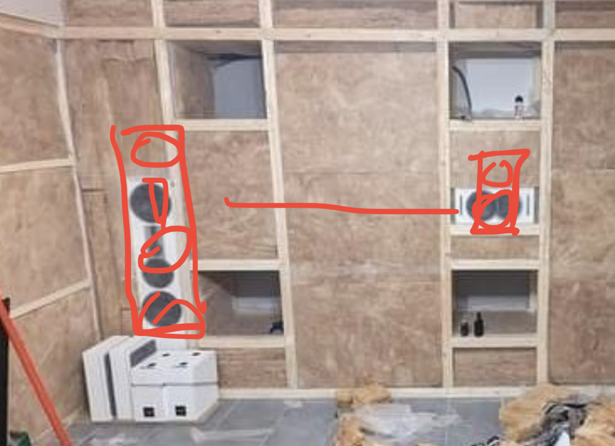

Mam zagwozdke związaną z położeniem tego głośnika ( kef q250c) który pewnie jak już wiecie będzie za ekranem( jak i q750) i na avs forum opinie że pionowo, a Waszym zdaniem?  Czy głośnik nie był projektowany żeby działał poziomo?
Edytowane przez Rybens86
Jeśli nie będziesz go wieszał na ścianę, to co szkodzi spróbować obu pozycji? Osobiście obstawałbym przy poziomym ustawieniu 🙂
No niby nie problem ale chciałbym to zrobić zgodnie ze sztuką 🙂 jaka kolwiek ona jest ale chyba też skłaniam się ku ustawieniu w poziomie
Pozdr
Jeśli chcesz zgodnie ze sztuką poszukaj badań testu jak promieniuje te głośnik w pozycji pionowej vs poziomej.
Proszę...

Super dzięki będę oglądać to jak już kwestie położenia mam z głowy będzie poziomo to jak go ustawić? Dokładnie centralnie na środku czy na środku względem szerokości ale na wysokości uszu?

No założę ten wątek co prawda jeszcze trochę czasu do zaczęcia budowy tego ale fakt dużo ostatnio tych moich wątków... Dużo myśli w głowie mam bo dużo jeszcze nie wiem 🙂 plan na teraz to wytyczyć ekran ustawić właśnie jakoś te kolumny i wysłać do opinii bo wokół już ustawionych kolumn chciałbym budować całą konstrukcję od tego zacząć
Co do centralnego dzwoniłem do kef i też potwierdził że głośniki powinny być na wysokości uszu... ścianka kolankowa 140 cm ma
Zdaję sobie sprawę że będzie dużo pytań pokój nie standardowy ale mam nadzieję że może z Waszą pomocą się to uda z czasem ogarnąć 😎

Takie coś bym widział z tą różnicą że suby w rogach
Konkretna robota....Typowo pod SBA /DBA.
Ja bym tylko wszystkie 3 głośniki dał takie same.👍

Nie, najlepsze efekty da Center na srodku ekranu, niezaleznie od tego gdzie sa uszy
A ja nie
Center postawil nym pionowo, a L/R wyzej
Tak, a ekran też na odpowiedniej wysokości, bo nie jest wygodnie oglądać, podnosząc nadmiernie wzrok.
Poza tym, centralny: uni-q to nie wszystko, bo ma jeszcze 2 niskotonowe. To konstrukcja trójdrożna, więc jest jeszcze kwestia podziału niskie/średnie pasmo. Jeśli jest wystarczająco nisko, to nie ma problemu, lecz w przypadku podziału na tyle wysokiego, że odległość głośników będzie równa długości fali w podziale, może być problem, bo to zawęzi poziomy kąt propagacji dźwięku. Moim zdaniem, jeśli TEN głośnik będzie za ekranem, znacznie korzystniej jest go umieścić pionowo. Wtedy w poziomie jego charakterystyki kątowe będą szerokie, a zawężone w pionie, co będzie lepsze dla zmniejszenia siły dźwięku odbitego od sufitu i podłogi.
Jeśli byłby to model dwudrożny, z jedynie pojedynczym koncentrykiem, problem by nie istniał. (Miałem taki, jak jeszcze bawiłem się w kino domowe.)

A ja nie ....tylko bym center wywalił i dal 3 taką samą jak fronty....
Tam będzie Atmos /Auro 3d . Jak da wyżej to mu się wszystko zleje i d ..pa nie atmos /Auro 3d będzie ... 😅
Mam tego kefa + cały system KD 5.1.4 na kef uni-q. Wysokość 120 cm czy 140 cm nie będzie miało znaczenia. Byle stał na środku jak na centralny przystało i raczej w poziomie + boczne trochę wyżej. To świetna kolumna. Będziesz zadowolony.

No pewnie tak uzbiera się tej wiedzy trochę może się komuś przyda 😊
Wiem trochę się pospieszyłem z tym głośnikiem , kupiłem go dawno temu gdzie jeszcze na poważnie nie myślałem o budowaniu pokoju do kina no ale trudno musi zostać

Chyba zrobię ślepy test bo to widzę każda opinia inna 🙂

Ekran pasuje mi dać 30 35 cm od podłogi przez ten skos tam wychodzi jakieś 128 cali , najlepiej zrobię ślepy test to może coś się wyklaruje bo widzę że opinie są podzielone
Co przemawia za pionowym ustawieniem, to wytlumaczyl (po czesci) Porlick (miedzy inymi efekt filtru grzebieniowego).
A jakie argumenty ma frakcja zwolennikow „poziomego“ ustawienia (poza tym, ze przecietny Kowalski nie ma miejsca i musi go polozyc poziomo pod ekranem)?
W dedykowanych  salkach kinowych w dolnej warstwie
(a najlepiej i w górnej ) powinno  się stosować  takie same głośniki /kolumny.Oczywiście nikt na sufit nie będzie montował jakiś olbrzymów.Dlatego Atmos i surraund  można zniwelować do   "tej samej serii " i zmniejszyć gabaryty.
Kef q250c to  kolumna jak sama nazwa wskazuje  " centralna" do systemów  kinowych na salonach.
Wmyślona po to aby zmieścić ją POD ekranem /telewizorem ,na płask. Ma grać i ładnie wyglądać.
W twoim przypadku jak byś miał trzy takie  kef q250c na froncie  to śmiało  bym je umieścił w pionie.Ty masz jedną....więc?

Nie, nazwa nie wskazuje na to, ze ma byc pod ekranem i poziomo. A lepiej gra pionowo. I to nie ma nic wspolnego z tym, czy masz trzy takie czy nie

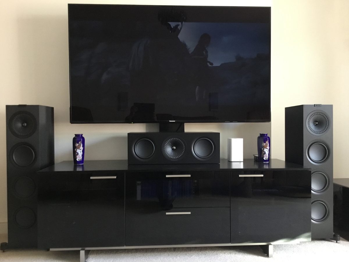

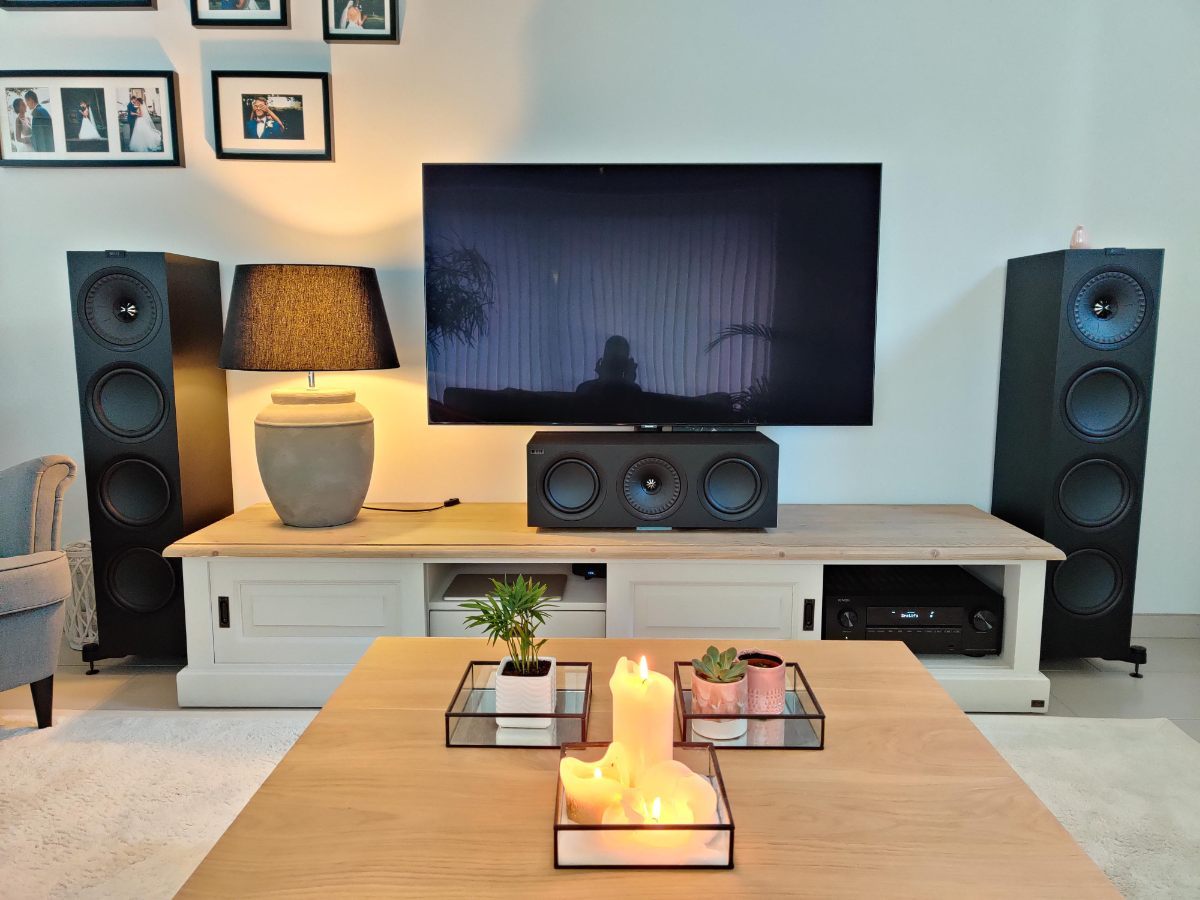

Zaloguj się, aby zobaczyć treść (możliwe logowanie za pomocą ) B4613456-FE95-42F6-8389-0969E1A0B78D.jpeg.thumb.jpg.d94300837f4391adcc3d5a9e58c1f09b.jpgwnwb8co2ov071.thumb.jpg.87852094b331fa6d4b2d0cbf5a62d38d.jpg
Zaloguj się, aby zobaczyć treść (możliwe logowanie za pomocą ) Edytowane przez Gmow1977
1 minutę temu, Gmow1977 napisał:
Panie @xajas to walnij Pan chłopakowi wykład na dwie strony  co by pojął dlaczego nie w poziomie ....bo na  takie gierki słowne to szkoda czasu.Ja napisałem dlaczego bym dał w poziomie a dlaczego w pionie.
Swoją drogą ...rzadko widzę instalacje z" Centralnym "za ekranem w pionie....nie mówię że ich nie ma ...
I w sprzedaży....Kto kupuje taką kolumnę Kef q250c
a potem montuje ja w pionie ?Pytam sie kto?🤔
Jak pisałem wyżej np ja kupiłem z braku wiedzy wtedy no trudno ale nie sądze żeby było to aż takie złe centralna zamiast trzeciej takiej samej... Będę pod koniec kwietnia w domu zrobię ślepy test i zdecyduję
Tylko, ze Ty wkleiłes przykłady typowych instalacji z telewizorem. Centralny w takim przypadku musi byc poziomo. Telewizor to przeciez nie to samo co ekran transparentny 😉
Tak ale to właśnie odnośnie do tego co napisałem wyżej....
A co pisałem wyżej?
Załóż wątek  opisz dokładnie pomieszczenie...to nie będziesz sie za każdym razem musiał tłumaczyć...😅
To niby jest ta sama kolumna skoro jest razem w zestawie też sprzedawana ta sama rodzina uni q wiec chyba dużej różnicy nie powinno być ?
