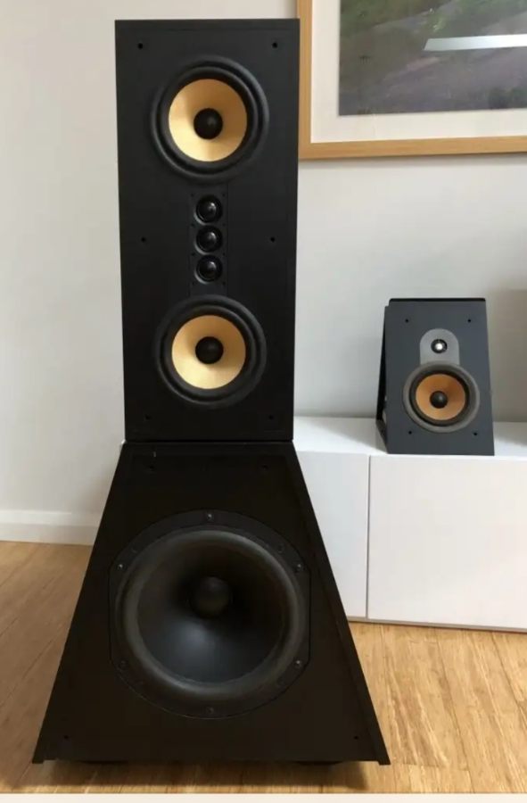

A'propos centralnego w pionie- tak wyglądał flagowy, bezkompromisowy zestaw THX w wykonaniu B&W ćwierć wieku temu, (zanim normy thx nie zostały skundlone, by więcej sprzedawać głośników z tym certyfikatem). Na początku dbano o to, by niwelować odbicia od podłogi i sufitu, o szeroką wiązkę w poziomie, a zawężoną w pionie- stąd wszystkie przednie kolumny identyczne i jednakowo pionowe. Do tego ciekawe rozwiązanie kontrolujące propagację dźwięku, czyli potrójne kopułki wysokotonowe, których kąty wiązki pokrywają się w punkcie podziału z kątem wiązki srednio- niskotonowych. Też rozstawione dość szeroko, więc zawężające wiązkę w pionie. 2 subwoofery jako podstawy do L i P (to też było w pierwotnej normie thx), a tyły koniecznie bipolarne. Co ciekawe, pamiętam zestaw kinowy KEFa z tamtego okresu, też flagowy, z certyfikatem thx- wyglądał prawie tak samo, bo musiał spełniać identyczne założenia.
Niestety, tv z kineskopowym ekranem pieprzył cały efekt dźwiękowy. Dziś da się to zrobić znacznie lepiej- z głośnikiem centralnym za ekranem do projekcji.
I z wszystkimi kolumnami przednimi na jednej wysokości.

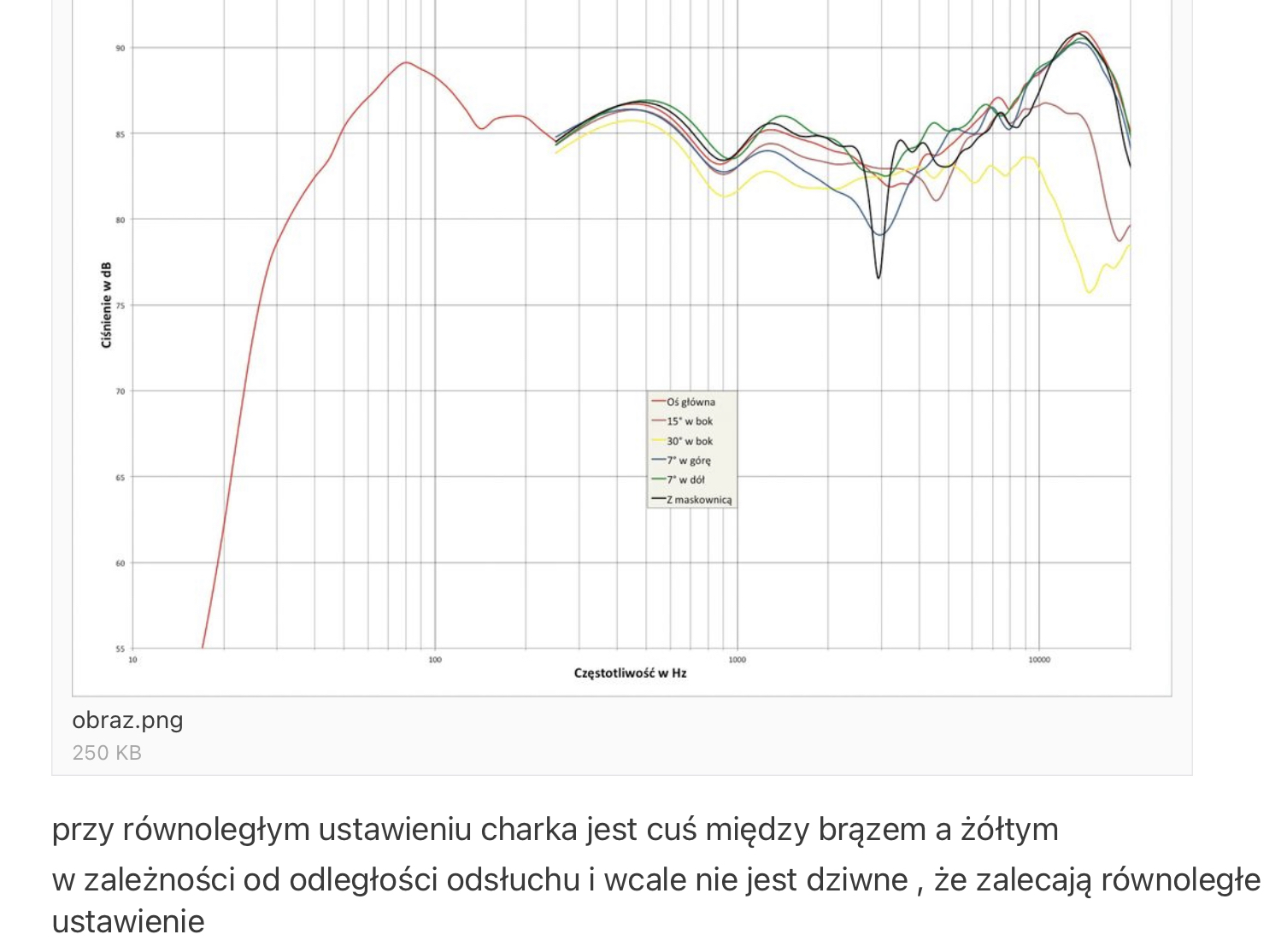

Zajmij sie tematem przebieg charakterystyki czestotliwosciowej w zaleznosci od kata promieniowania.
Jesli zestaw glosnikowy jest przystosowany/projektowany do plaskiej zabudowy w scianie albo na scianie, to takie ustawienie (odsluch off axis) bedzie uwzglednione w jego strojeniu. A wtedy skrecenie na sluchacza (odsluch on axis) moze prowadzic do zbyt wysokiego poziomu wysokich tonow
Czyli „po skręceniu może pogorszyć się odbiór ogólny ze ściany frontowej“
