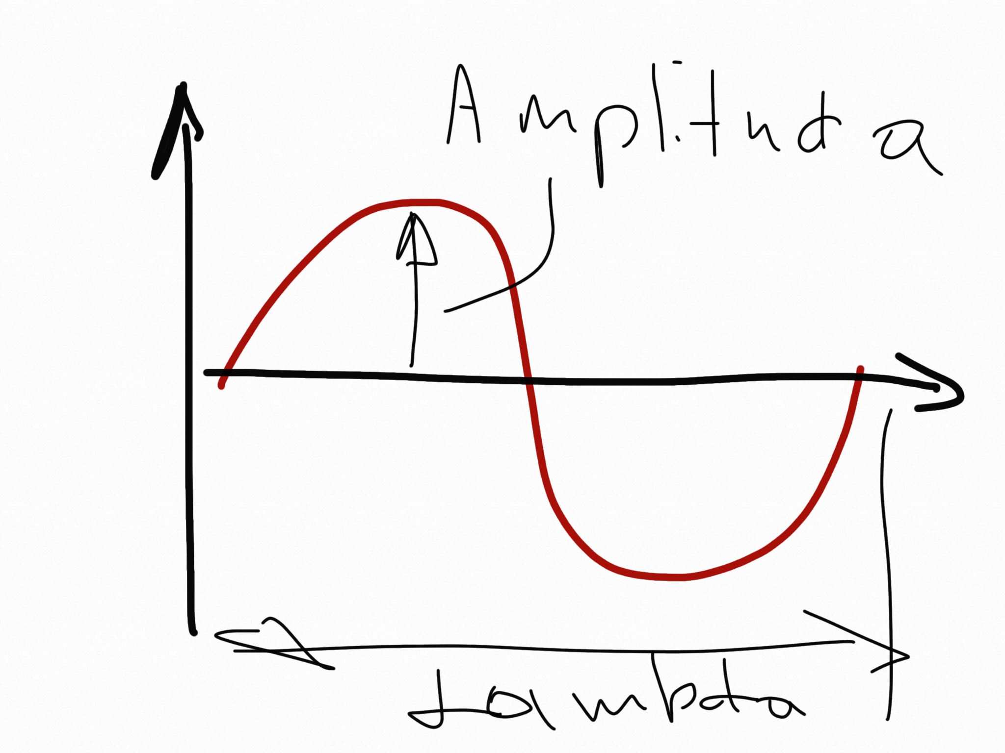

A wysokie czestoliwosci nie maja krotszej „amplitudy“ od nizszych, tylko krotsza dlugosc fali „lambda“.
A amplitudanie jest ani krotsza ani dluzsza, bo jest zmienna -> amplituda to w uproszczeniu „glosnosc“
Nie powoluj sie na fizyke, ktorej nie znasz i wskazuj innym na nia palcem, jesli sam nie znasz tak prostych rzeczy

Amplituda to NIE JEST lambda

Napisałem przecież że pomyliłem nazewnictwo! Nie rób z siebie takiego guru!
