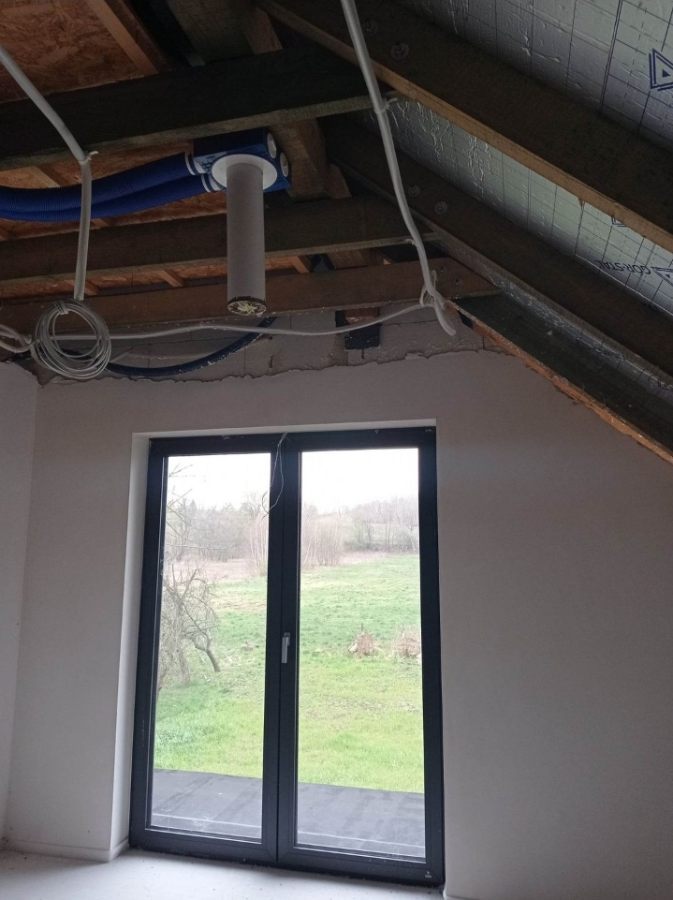

Ostatnio dość intensywnie myślę żeby zacząć coś dłubać przy moim pokoju kinowym i po paru dniach myślę że trzeba zacząć od sufitu a więc od rodzaju wełny biorąc pod uwagę że poddasze już ocieplone nakrokwiowe więc na izolacji termicznej mi nie zależy. Jaka polecacie? Myślałem o skalnej w płytach ale coś czuję że będzie ciężko idealnie włożyć między krokwi tutaj chyba lepiej by się sprawdziła z rolki która można upchać....
Przednia ściana będzie miała 50 cm grubości , tam gdzie okno czyli naprzeciw ekranu będzie jeszcze przedscianka, natomiast na dziś chciałbym się skupić na suficie bo bez niego nie rusze dalej

Chciałem dać na ten skos gdzie płyty Pir są z racji tylko 18cm przestrzeni między pirem a płyta gk natomiast nad sufitem są płyty OSB a potem strych więc sufit może poprostu zwykle gk? Na ściany farba czarna no i potem pewnie jakieś ustroje...na dzień dzisiejszy chce dać wełnę  no bo coś tam muszę dać a jak zrobię sufit to mogę lecieć dalej z baffle wall itd
Zamówiłem dziś 75 mm grubość trzeba będzie to dołożę drugie 75mmm miejsce jest
Jeśli jeszcze możesz to weź od razu 150. Szkoda bawić się dwa razy. Na pewno nie przegłuszysz bo i tak przykryjesz GK, a w razie czego dokręcisz drugą warstwę płyt choć wątpię aby to było konieczne.

No właśnie tu mam zagwozdke bo nie ma symetrii i jak wygłusze jedna strone a po drugiej jest ściana...hm no ale z drugiej strony musi coś być między płyta gk a pirem
150 nie ma u mnie mam zarezerwowane 75mm ale to problem dać 2 razy jeśli ma być dobrze
