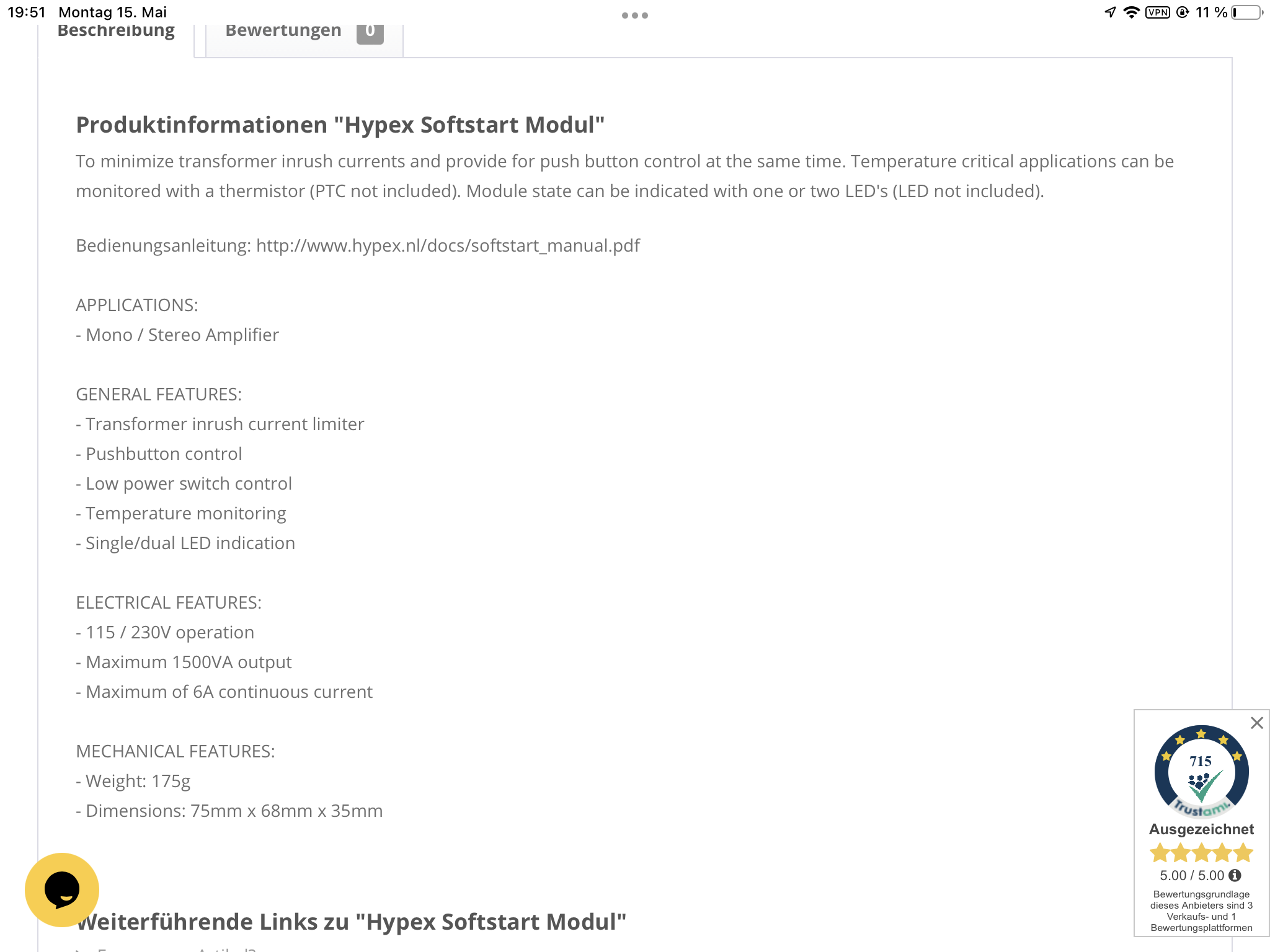

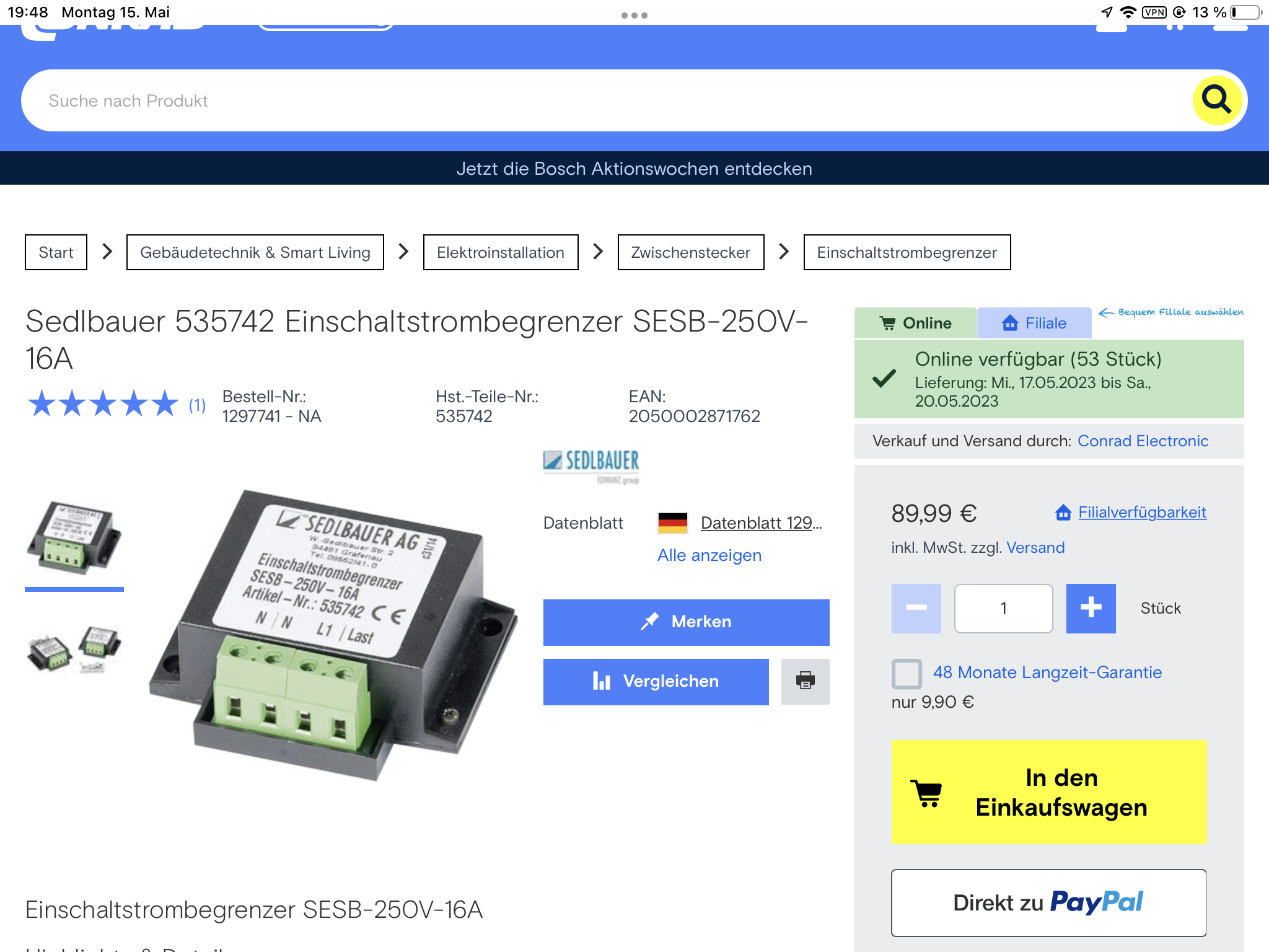

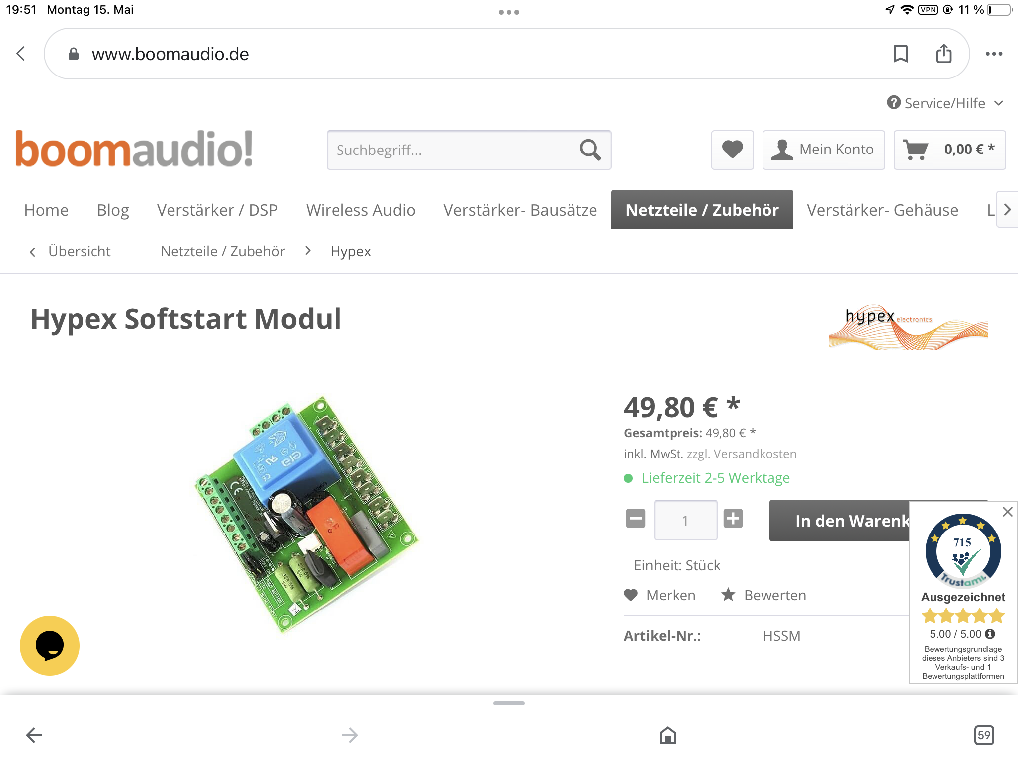

Poszukaj w sieci „softstart“. To sa ustrojstwa ograniczajace prad w momencie startu/wlaczenia.
Nie jestem ekspertem, ale tutaj przyklad o co chodzi
