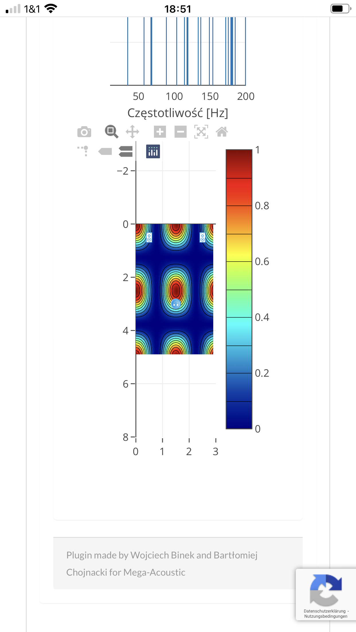

A rozpraszanie (basu) tez nieJak pojmiesz ten kalkulator, to zrozumiefz co jest grane
