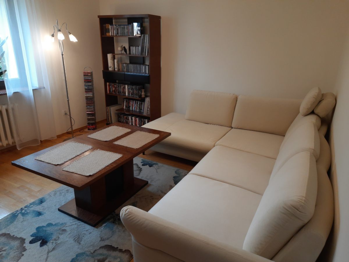

Witam.
Ponieważ zakończyłem konfigurację mojego sprzętu postanowiłem dopracować akustykę mojego pokoju żeby poprawić komfort słuchania muzyki.
Mój pokój ma wymiary 17,5 metra kwadratowego i ma proporcję 3,5 - 5 metra, sprzęt ustawiony jest na krótszej ścianie, chciałbym zlikwidować delikatny pod głos oraz uporządkować bas (moim zdaniem mam za dużo basu).
Co można zrobić żeby poprawić odsłuch w moim pokoju, poprawić akustykę z zachowaniem wyglądu oraz co najważniejsze, z uwzględnieniem czynnika "Żona"
Przesyłam zdjęcia mojego pokoju.
Na zdjęciu jest stary dywan, nowy jest większy ok 30%
Zaloguj się, aby zobaczyć treść (możliwe logowanie za pomocą ) Edytowane przez RafalAudio

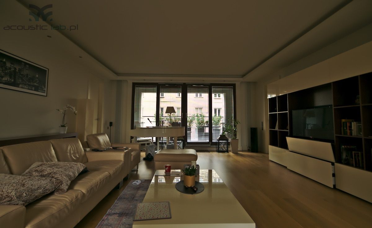

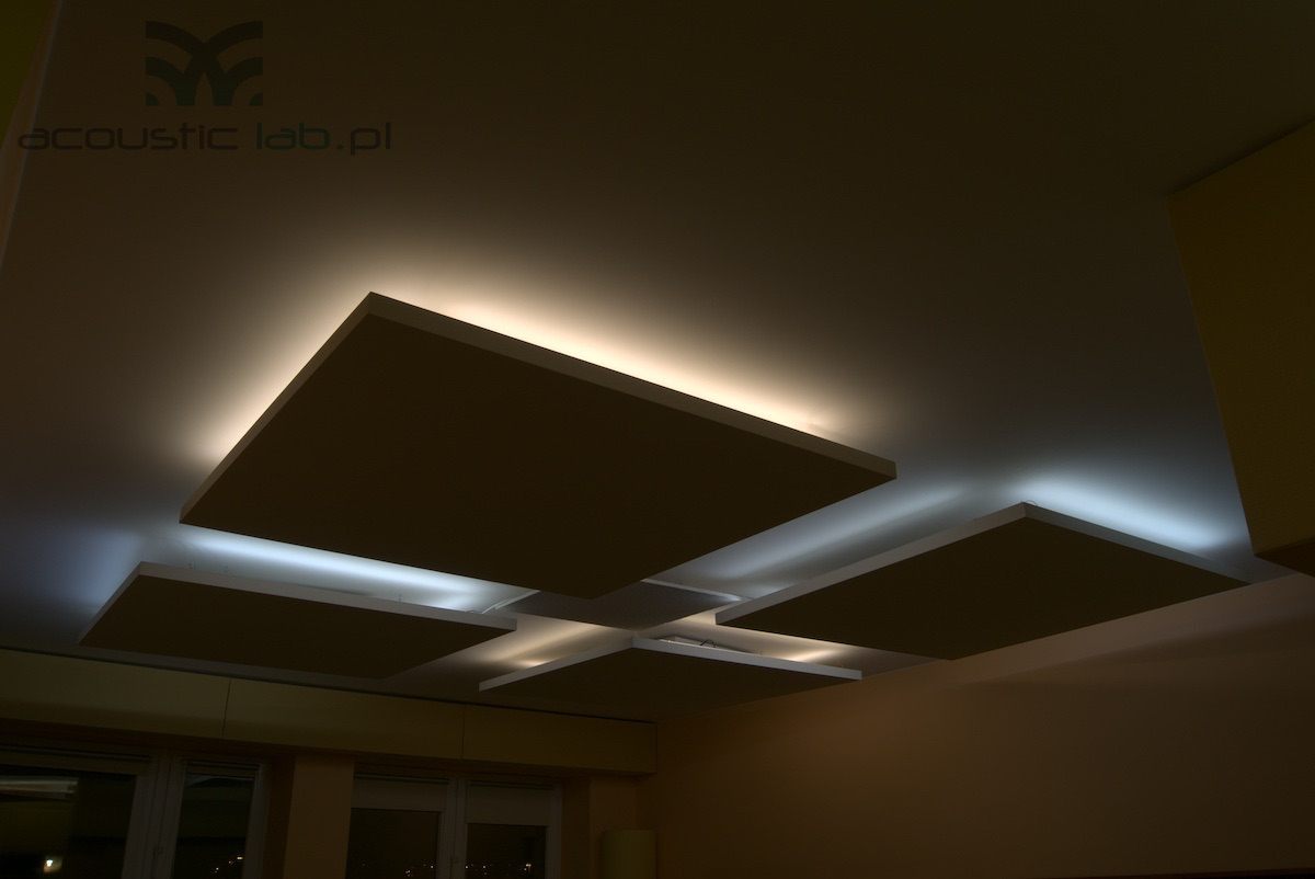

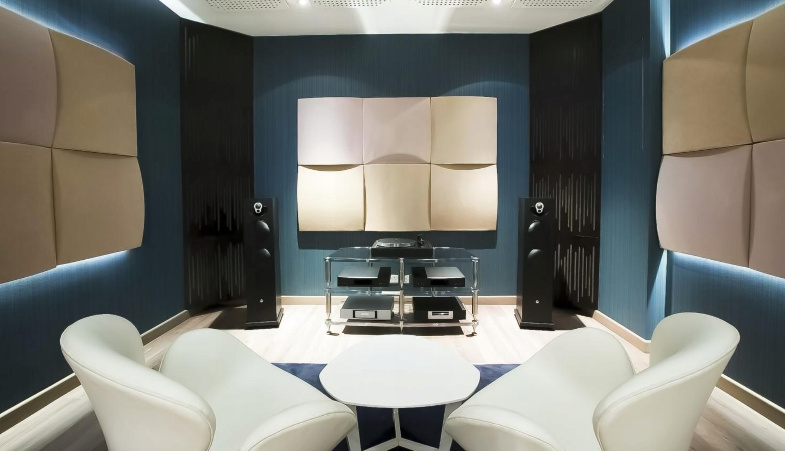

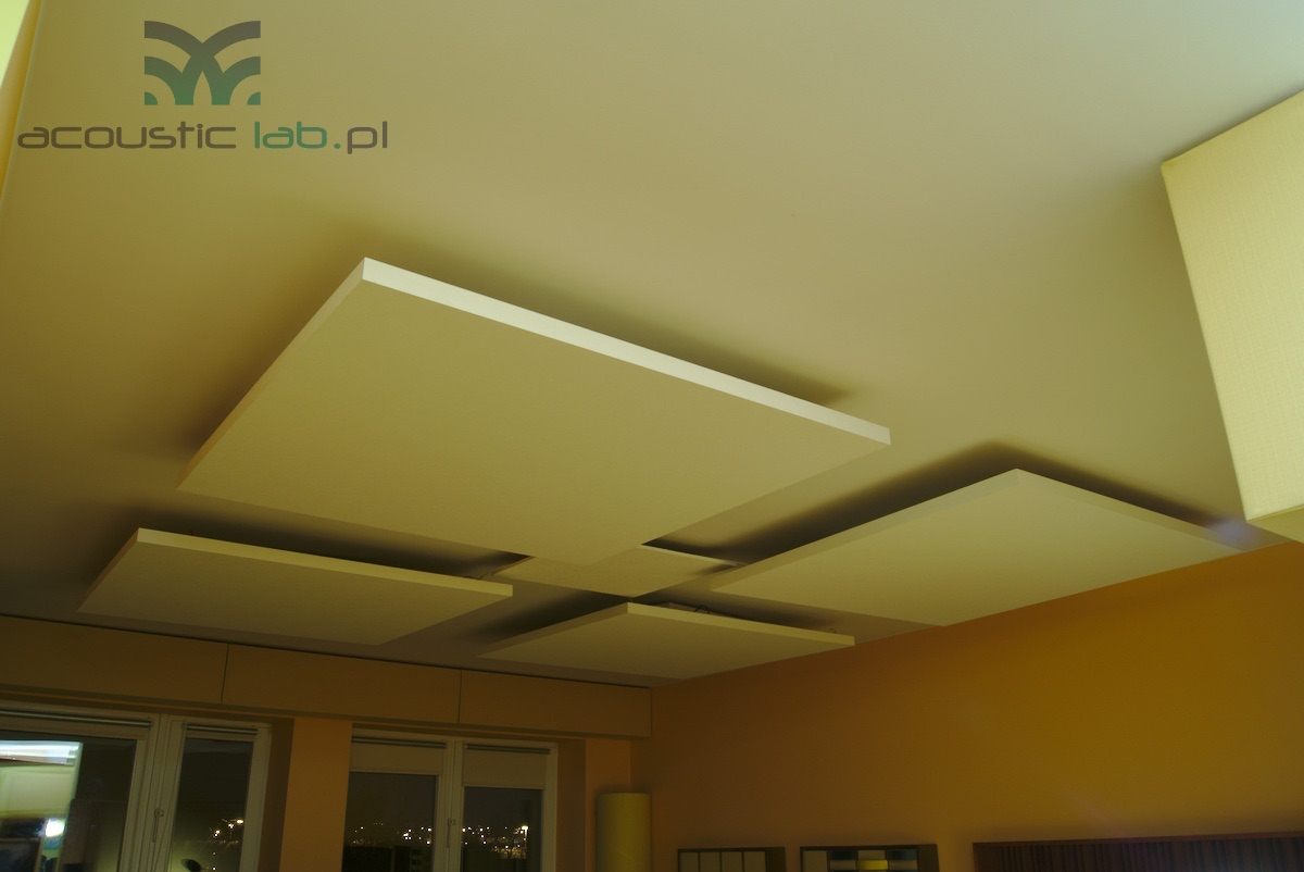

Proponuję na sufit panele pochłaniające, np: w rozmiarze 120x120x4cm, 2 lub 4 sztuki - skutecznie zmniejszą pogłos i można dorzucić LEDy co da ambientowe podświetlenie, idealne do odsłuchów.
Nad kanapą panele pochłaniające beżowe żeby pasowały do pokoju w rozmiarze 60x60cm.
Bezpośrednio za kolumnami po 1 pochłaniaczu 120x60x11cm. Kolor tkaniny  dobrany pod kolor ścian.
Wszystko możesz zamówić u mnie, montaż też jest możliwy.
