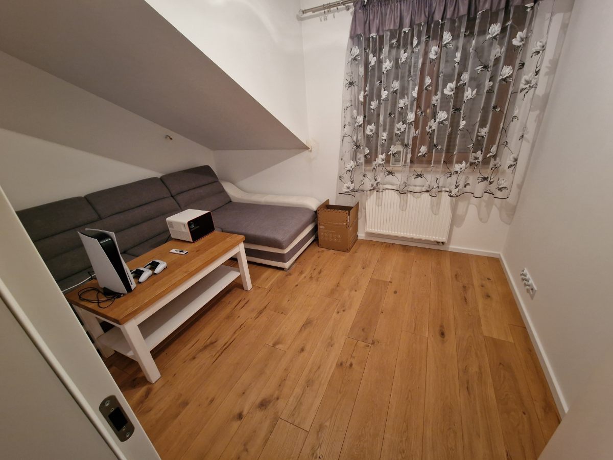

Witam Was serdecznie,
Jestem w trakcie przerabiania pokoju na domową sale kinową. Pokój jest kiepsko przystosowany jeżeli chodzi o zaciemnienie bo cały jest pomalowany na biało (zdjęcia w załączniku). Po odpaleniu projektora na samej ścianie jest jasno jak w dzień, chcę go przemalować na czarno i powiesić czarną zasłonę na oknie do ziemi żeby przykryć również biały grzejnik. Znalazłem taką farbę

Ta Tikkurila jest ok, bardzo ładnie nie odbija światła.
Co do zasłon najlepiej, gdybyś mógł sprawdzić materiał np. punktowym światłem latarki, czy nie za mocno odbija (bo może "świecić" mimo czarnego koloru).

Największym plusem tej farby Tikkurila jest to, że jej mieszalniki są dostępne w wielu sklepach. Możesz przyjść do sklepu i wybrać sobie najciemniejszy czarny kolor, jaki da radę zrobić - sam podajesz RAL albo inne oznaczenie koloru.
Ja zapytałem sprzedawcę o najciemniejszy czarny oraz zaproponowałem swój. Porównaliśmy, ile którego pigmentu mieszalnik chce nalać i wybaliśmy ten kolor, który miał go najwięcej.
Najciemniejszym czarnym materiałem jest chyba welur, bo to nim obija się ramy ekranów. Poszukałbym czarnego weluru i uczył z niego firany lub poszukał takowych gotowych. Podane przez Ciebie linki prowadzą do zasłon, które wydają się połyskiwać.

Ja bym Śnieżką pomalował na czarno a tak na prawdę to jedyne sensowne rozwiązanie to czarny welur samoprzylepny i żadna nawet najlepsza farba nijak ma się do całego pokoju wyłożonego aksamitem.
Śnieżka odbija, nawet czarna. Nie ma co kombinować, tylko iść z farbą w sprawdzone rozwiązania.
Oczywiście welur jest najlepszy, ale nie zawsze jest to możliwe do aplikacji.
super matt to baza nr 3, anti reflex też możesz barwić (2) ale masz już 1 od wielu producentów.
