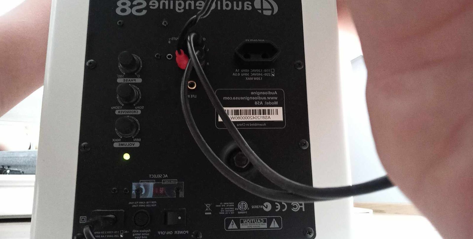

Witam, podczas grania suba poczułem zapach spalenizny i od tamtego momentu nie wydaje z siebie żadnego dźwięku, kontrolka świeci się na zielono i przekazuje dźwięk na głośniki. Moje pytanie brzmi za jaką kwotę mógłbym go wystawić na sprzedaż z taką usterka i czy oddanie go do serwisu ma sens ? Czy może to być wina bezpiecznika skoro zasilanie jest ?
Obstawiam spalenie końcówki mocy suba.
Od zeta.
Nie
Mozesz tez kupic nowy albo uzywany modul wzmacniacza i zastapic ten zepsuty. Nie musi byc Audioengine. Moze byc Hypex, Monacor, Mivoc,… i tez beda dzialac
Wlasnie wymienialem taki modul, bo sie po 22 latach skopcil
Jak pasuje rozmiarowo (a mozna dopasowac) to tylko kilka srobek
