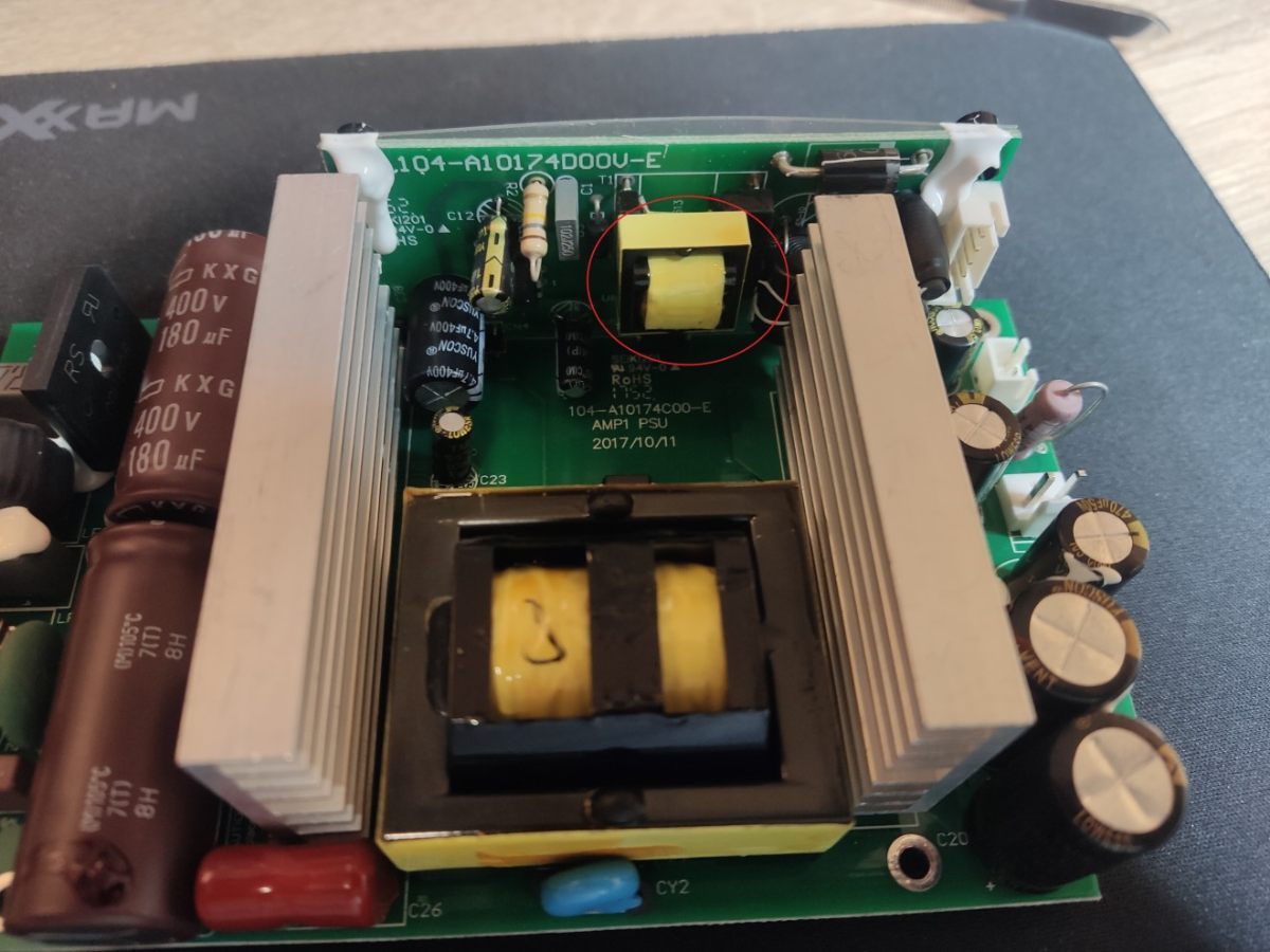

NAD AMP1 uszkodzony zasilacz
 Uszkodzeniu prawdopodobnie  uległ transformatorek  na pionowej płytce zasilacza , niestety w wyniku okopcenia częściowo znikną opis elementu , jeśli ktoś dysponuje wiedzą jaki to jest element lub posiada instrukcję serwisową do tego wzmacniacza będę bardzo wdzięczy za pomoc. Pozdrawiam Klaudiusz

To najprawdopodobniej od zdalnego sterowania. Trzeba sprawdzić, czy w pobliżu nie ma stabilizatora napięcia lub diody zenera przy tranzystorze, co powie, jakie napięcie podaje zasilacz sterowania. Ewentualnie , ale to mniej dokładne, można popatrzeć na oznaczenie napięcia na kondensatorze za mostkiem prostowniczym, które musi być wyższe, jak wyprostowane napięcie z transformatora. Przykład- stabilizator ma 12V, C jest na max 25V, napięcie na C ok 18-20V=, więc trafko musi dać ok 12-13V~, które po mostku da powyższe 18-20V.

W tym zasilaczu napięcie za mostkiem to 320V 😉
