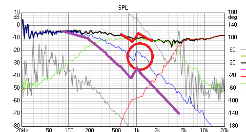

2 godziny temu, witek_z napisał:
a  zapacoustics mówi: "na 1 Khz masz dzwona na 8dB w odstępie tylko 20dB od sumy A nie widać go na sumie" - pewnie program do dupy 😀
pofalowanie głośnika niskotonowego  powinno być widoczne na charakterystyce wypadkowej
tak jak narysowałem
aby go nie było widać zafalowanie powinno być min 24 db poniżej charki wypadkowej
tak jak fioletowa linia
Nie tłumacz, to nie ma sensu 😉

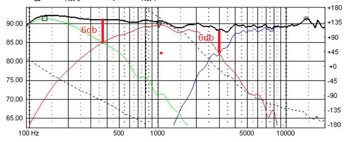

5 godzin temu, witek_z napisał:
Pierwszy rysunek jest błędny z  powodu 10-cio dB przecięcia głośników (zamiast -3 dB) i prostej charki (tam powinna być zapadłość.)
może Kisiel Cię przekona
to wcale nie jest łatwe, bowiem trzeba złożyć nie tylko charakterystyki amplitudowe (pokazane), lecz również fazowe; ale dobre zgranie fazowe też możemy potwierdzić na podstawie charakterystyk amplitudowych, ponieważ dzięki temu charakterystyka wypadkowa biegnie powyżej charakterystyk składowych i dokładnie 6 dB powyżej ich przecięć (częstotliwości podziału).
Odnosi się to do rachunku wektorowego - taka sytuacja ma miejsce wówczas, gdy kąt między wektorami jest bliski zero, a np. przy kącie 90O charakterystyka wypadkowa biegłaby tylko 3 dB powyżej przecięcia; przy 120 st. przechodziłaby przez przecięcie; a przy 180O, czyli przy przeciwnych fazach, powstałaby głęboka zapadłość - "dziura".
tak jak narysowałem
czary jakieś no nie? ☺️

Witku ale ja nie oceniam Twoich kolumn bo nigdy ich nie słyszałem
pokazałem tylko dlaczego pomiar , który wkleiłeś jest błędny
nawet nie wiem których kolumn to pomiar 🙂

Ten pomiar nie musi być do dupy.
Wystarczy wkleić do "sumy", "zezwrotkowany" pomiar basu, z innego pliku zwrotnicy, w której nie zastosowaliśmy np. pułapki na tego "dzwona".
