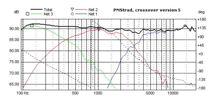

Jakieś 25 lat temu zbudowałem klona Response 2.5 . Charakterystyka tych głośników na średnicy była mocno nieliniowa. Chciałem to poprawić, więc skorzystałem z projektu Gravesena i jego modyfikacji do zwrotnicy. Zrobiłem też swoje pomiary i rzeczywiście wyszły ,,płaskie" . Niestety, dźwięk był tak ciemny, że dzisiaj określilibyśmy go ,, zamulonym ". Czyli w praktyce wyszło odwrotnie niż napisałeś .
Natomiast warto zwrócić uwagę na to, że tak się dzieje w przypadku układów dwudrożnych . Natomiast w przypadku układów trójdrożny sytuacja jest nieco inna. Z moich smętnych doświadczeń w walce z takimi kolumnami wynika,że głośnik średnio-tonowy powinien pracować około 2-3 decybele niżej niż nisko-tonowy i wysoko-tonowy. Inaczej średnica zaczyna dominować . Natomiast suma charakterystyk poszczególnych przetworników powinna być jednak liniowa . Ćwiczyłem ten Problem na podstawie kolumn opracowanych przez Gravesen'a -Poor Man's Strad . On próbował eliminować agresję średnicy przez stosowanie charakterystyki opadającej w kierunku wysokich częstotliwości. Ale to grało po prostu wypchniętą średnicą.
Problem rozwiązałem przez obniżenie poziomu głośnika średnio-tonowego i zbliżenie charakterystyk głośników nisko i wysoko tonowych. Tak aby sumie utworzyły charakterystykę liniową. Nie mam już tych starych pomiarów, ale załączam rysunek, który to obrazuje na podobnym przykładzie. Zielona linia to pomiar głośnika średniotonowego.
Tak jak pisałem wcześniej ludzie lubią różne brzmienia, są tacy którzy przedkładają charkę liniową ponad wszystko, są też tacy jak ja (nie lubię liniowości) są też tacy z własnym widzimisię jak zapacoustics -  możne by mnożyć, nie oznacza to że te wszystkie te niuanse są błędne ponieważ każda potwora znajdzie swojego amatora.
Pierwszy rysunek jest błędny z  powodu 10-cio dB przecięcia głośników (zamiast -3 dB) i prostej charki (tam powinna być zapadłość.)
Drugi rysunek też jest błędny ponieważ zapadłość średniego nie może powodować liniowości a właśnie zapadłość w rejonie średniego.
Znowu nie wiesz co piszesz 🙂 ... 6dB. A 3dB to jest możliwe tylko dla idealnego 1 rzędu na zboczach.
I na wykresach jest 6dB

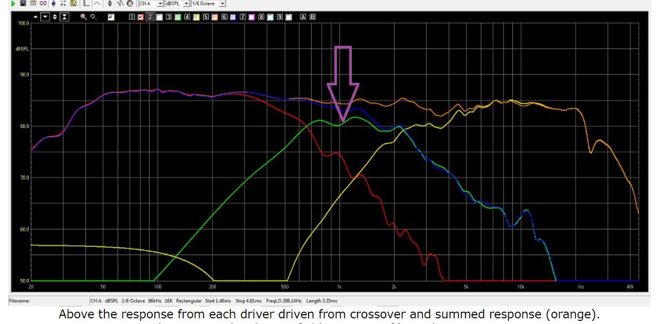

znowu gadasz głupoty ponieważ kolumna i wykres do którego sie odnosiłem (Gravesen - Poor Man's Strad) ma na pewno nie 6-io dB zwrotnice.
No tak 1 wykres jest z strony Troelsa z drugi to Artura .... pokaż gdzie ty u Troelsa widzisz 3dB bo ja nie widzę
rysunek jest błędny
Teraz, witek_z napisał:
rysunek jest błędny
Tak tylko twój jest poprawny ... nie mogę z Tobą 🙂

12 minut temu, witek_z napisał:
rysunek jest błędny
Witek , to nie rysunki tylko wyniki pomiarów. Tu nie ma błędu, ponieważ system pomiarowy rejestruje to , co dostaje z membran głośnikowych. Błąd to można popełnić wprowadzając nieprawidłowe dane , a tu są dane wprost z membran projektowanego zestawu . Tu nie ma błędów, tylko rzeczywistość. Oczywiście można się doszukiwać nieprawidłowości w kalibracji mikrofonu, odległości mikrofonu od zestawu głośnikowego ,  ustawienia bramki w celu eliminacji odbić itp itd. ale jeżeli mierzysz poszczególne przetworniki o potem cały ich układ bez zmiany warunków i ustawień systemu, to nie ma żadnego błędu , Bo punkty odniesień/warunki całego pomiaru są te same.
...there is no spoon...
a  zapacoustics mówi: "na 1 Khz masz dzwona na 8dB w odstępie tylko 20dB od sumy A nie widać go na sumie" - pewnie program do dupy 😀
Dokładnie tylko jak widać niektórym to ciężko zrozumieć a bardziej łopatologicznie już się nie da.
No rzeczywiście, to jest bardzo ciekawy przypadek. Ponadto głośnik średnio-tonowy i wysoko-tonowy mają nieprawidłową sumę . Skąd pochodzi ten pomiar ? Zwrotnica jest szeregowa czy równoległa ?
program nazywa się VituixCAD2, równoległa
dlaczego?
