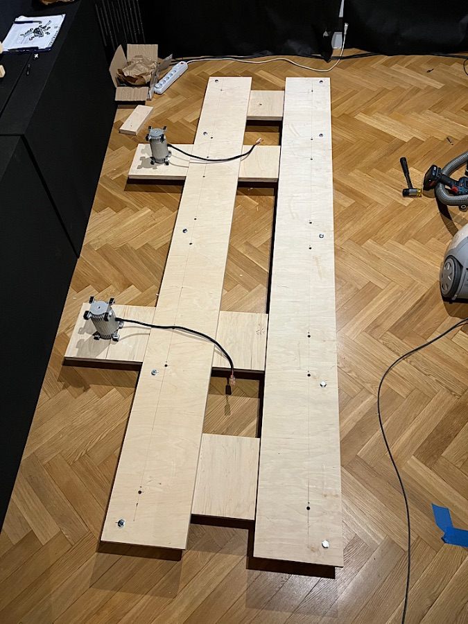

Dostałem już potwierdzenie nadania paczki z wibroizolatorami, będzie jutro.
Brakuje mi już tylko sklejki, desek i śrub montażowych.
Postaram się zdążyć przynajmniej złożyć to wszystko, najdłużej zejdzie przy montażu samej kanapy bezpośrednio do platformy, mało poręczne to wszystko, a druga sprawa - prawidłowe skonfigurowanie.

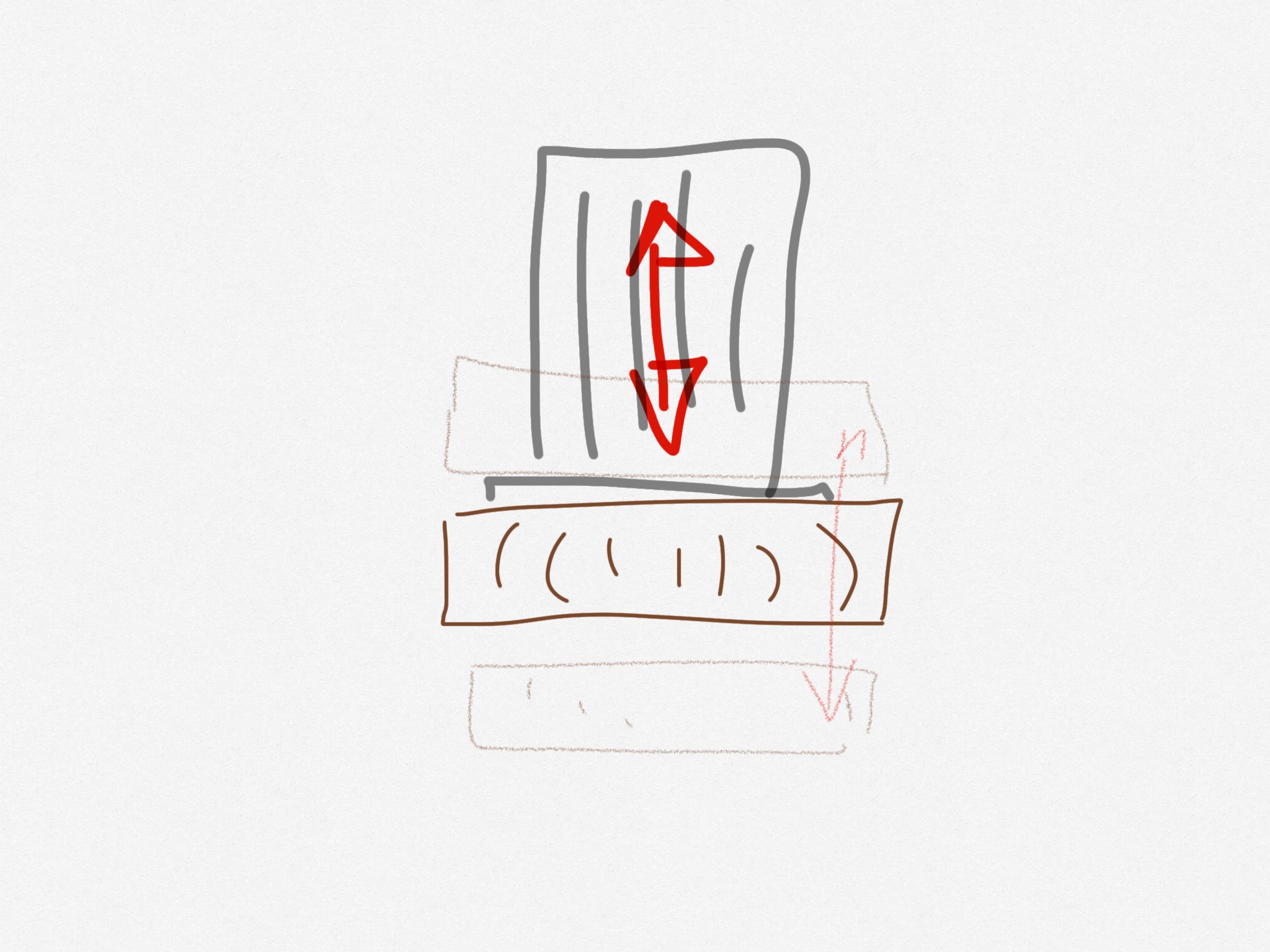

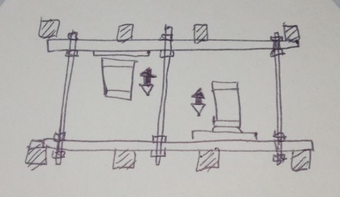

Te rozwiazania z mocowaniem shakera na ramieniu/blaszce mocowanej do deski/listwo to z punktu widzenia mechaniki absolubty absurd
Doprowadzi to do skrecania zamiast podnoszenia sie listwy (moment obrotowy)
Jak chcesz podnosc ta listwe (a nie skrecac) nie mozesz mocowac shakera na ramieniu

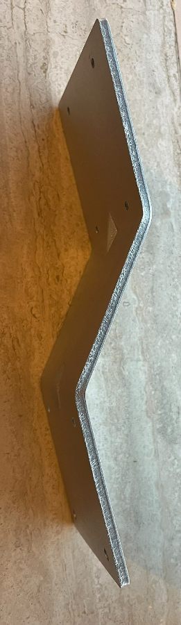

Bardzo możliwe, że to dobry chwyt marketingowy producenta, ale niestety... jak śledzę fora USA/GB - skuteczny, bo może jak ktoś już kupił, to już musi piać z zachwytu na forach 😉
20 minut temu, brewka87 napisał:
Mocowanie na wysiegniku niedosc, ze zmienia kierunek działania drgań na kanapę, to jeszcze działa jako skuteczny izolator drgań. Jesli shaker miałby byc zamontowany na jakimś wysięgniku to powinien to być jakiś masywny profil stalowy, ktory nie wyginałby się jak ta blaszka "spręzynka"

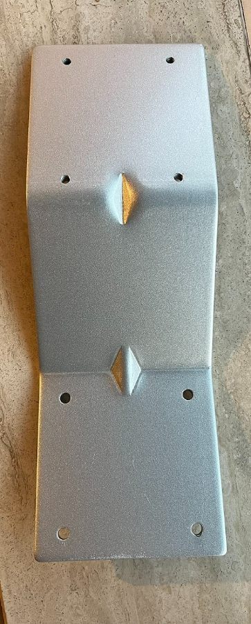

Wierz mi lub nie, ale ten profil jest naprawdę sztywny i masywny, spójrz na zdjęcia.
Zaloguj się, aby zobaczyć treść (możliwe logowanie za pomocą ) Edytowane przez Jay22
Samo „nie wyginanie sie“ i sztywnosc profilu nie rozwiaze problemu, efekt „skrecania“ (dzialania momentu sily) pozostaje
Jest to oczywiste, ze to chwyt marketingowy, bo de facto dla normalnego Kowalskiego, ktory nie ma podestu, pod ktorym by mogl zabudowac takie ustrojstwo, jest to funkcjonalny bubel, bo musi byc zabudowany obok/za kanapa:
- patrz efekt „skrecania“
No nie wierze 😎
Moze wygląda masywnie i w rękach sprawia wrazenie sztywnego ale on ma przeniesc drgania z shakera na kanapę na ktorej siedzi np 3 osoby. To teraz pomyśl, czy zadrży kanapa, a shaker bedzie nieruchomy, czy raczej kanapa będzie minimalnie pobudzona, a zatrzęsie się shaker na tym mocowaniu...
Ja obstawiam to drugie 😎

Nie bądź takim sceptykiem 😜producent sie starał, ale więcej widocznie jest marketingowej magii...
Kawałek blachy dali porządny, tylko może samo rozwiązanie bardziej miało działać na wyobraźnię,to co jest na filmie wcześniej, budzi jakoś większe zaufanie, nie bronię producenta i jego wyrobu, żeby nie było 😉

Obojetnie jaki sztywny ten profil jest, jesli ten Shaker pociagnie ten profil do do gory, to przy tym przelozeniu (prawo dzwigni) na te dwie „srobeczki“ dzialaja olbrzymie sily!
Jak to ma dzialac

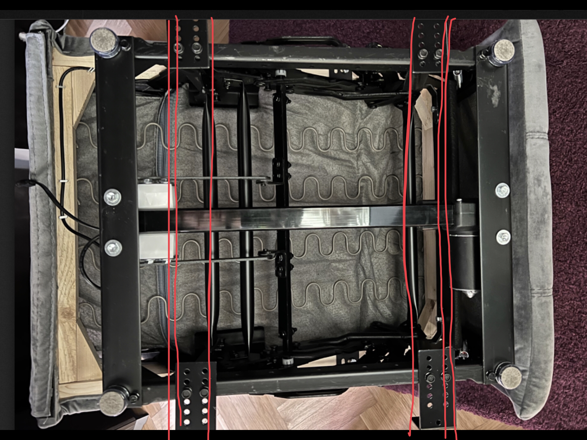

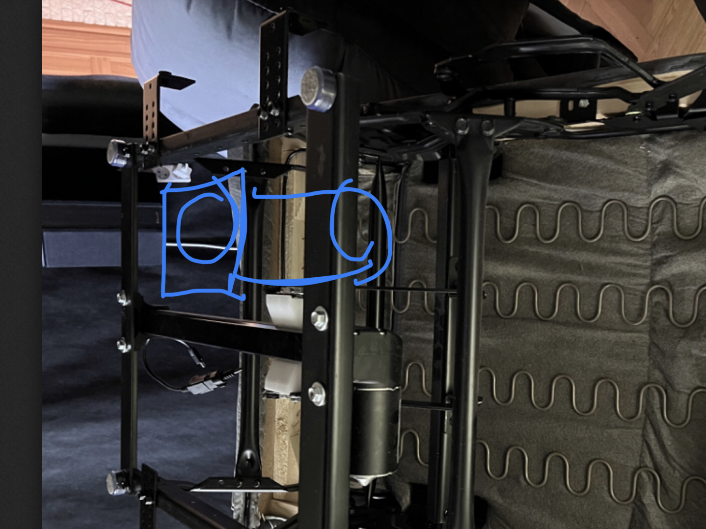

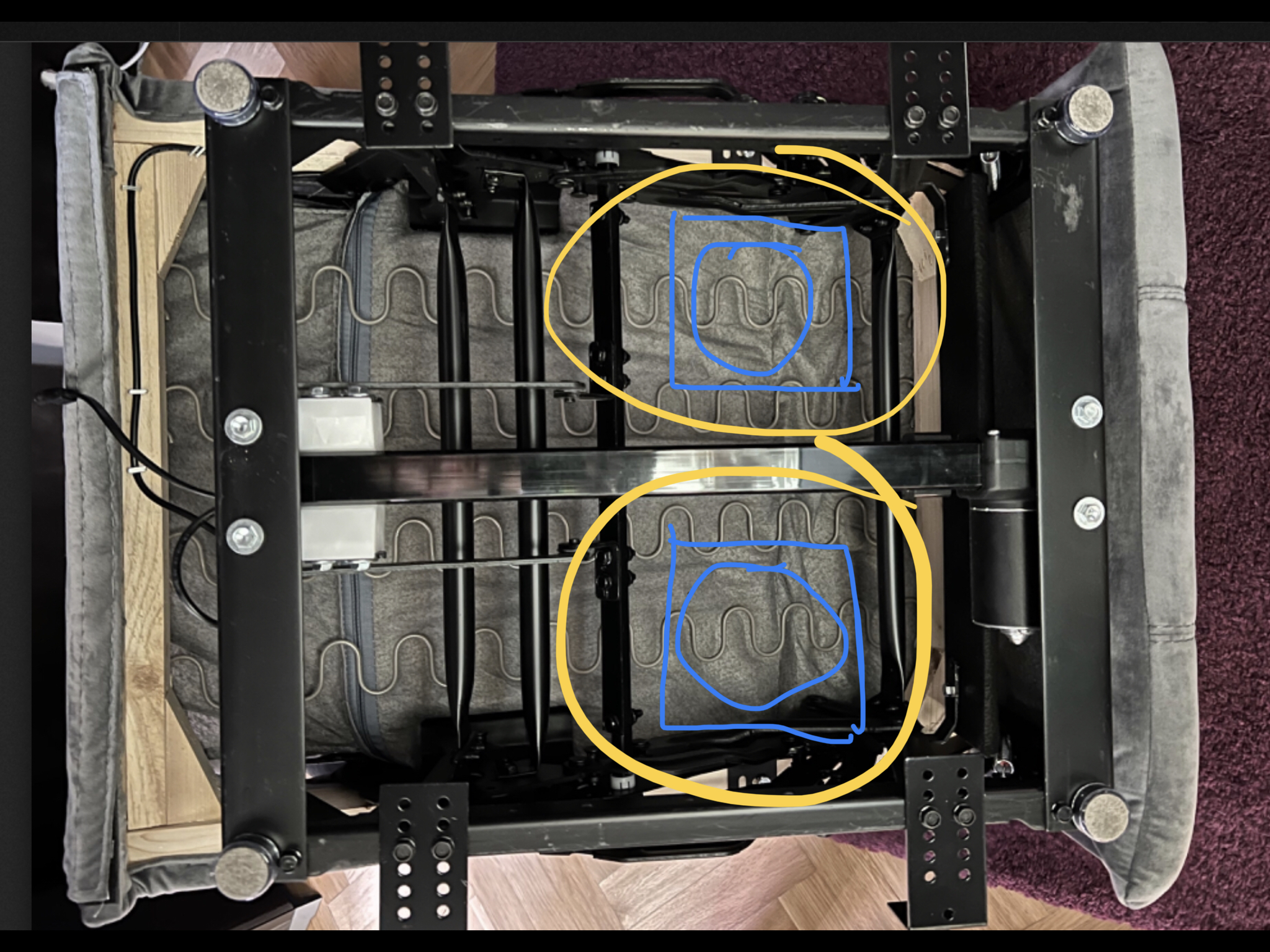

Mały update i zdjęcia:

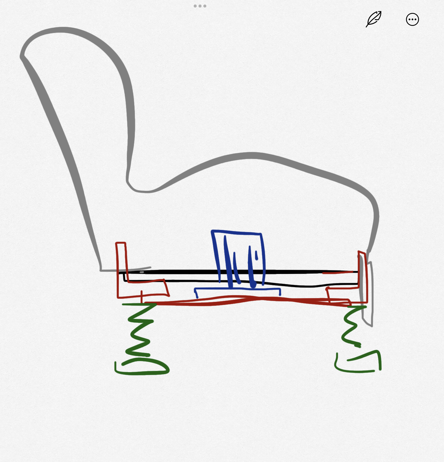

No faktycznie ta kanapa to nie prosta sprawa jest....😅

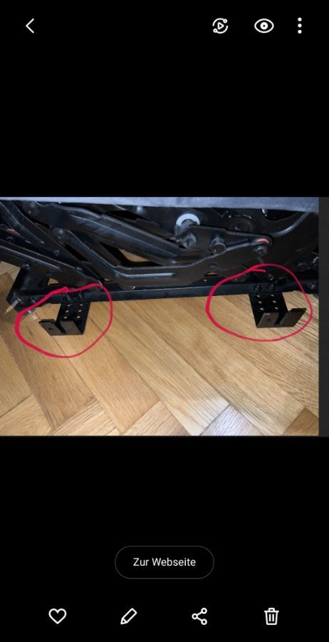

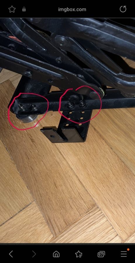

Wydaje mi się ,że najlepszym rozwiązaniem będzie.Wykręcenie tych stopek we wszystkich  elementach sofy i w tym  miejscu przykręcenie siedzisk  do płyty ,którą zamówisz .Czyli każdy fotel 4 śruby metryczne na wylot...
Screenshot_20230918-081522_SamsungInternet.thumb.jpg.43f725330602c8062e7ba3a7bcde6bd6.jpg
Ewentualnie zamiast stopek wykorzystać miejsce z kątownikami...

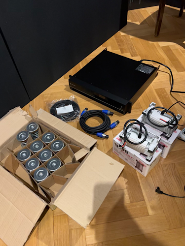

8 godzin temu, Jay22 napisał:
przynajmniej udało mi się finalnie dogadać z kurierem i mam izolatory 😉
Ładne zabawki👍

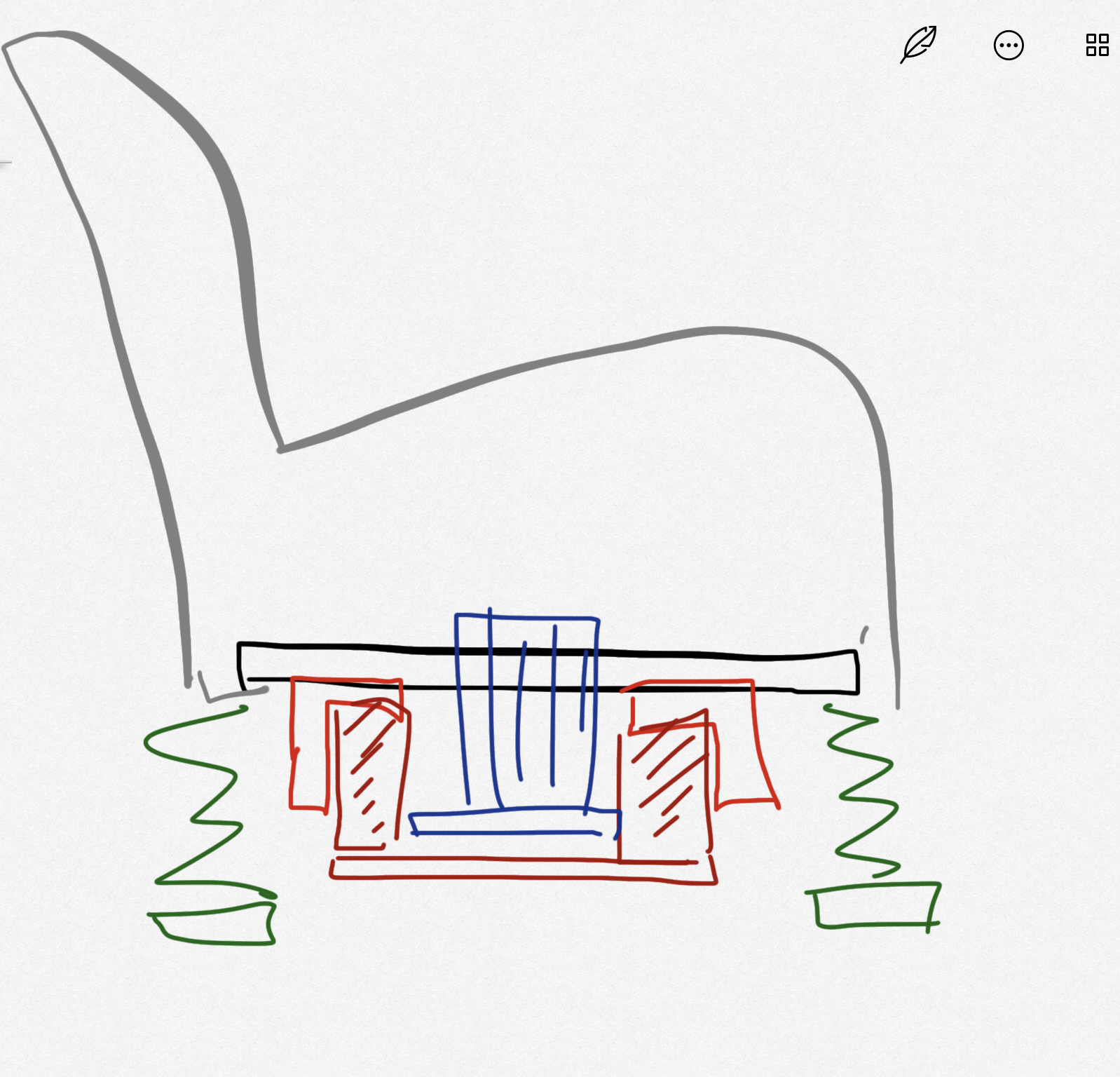

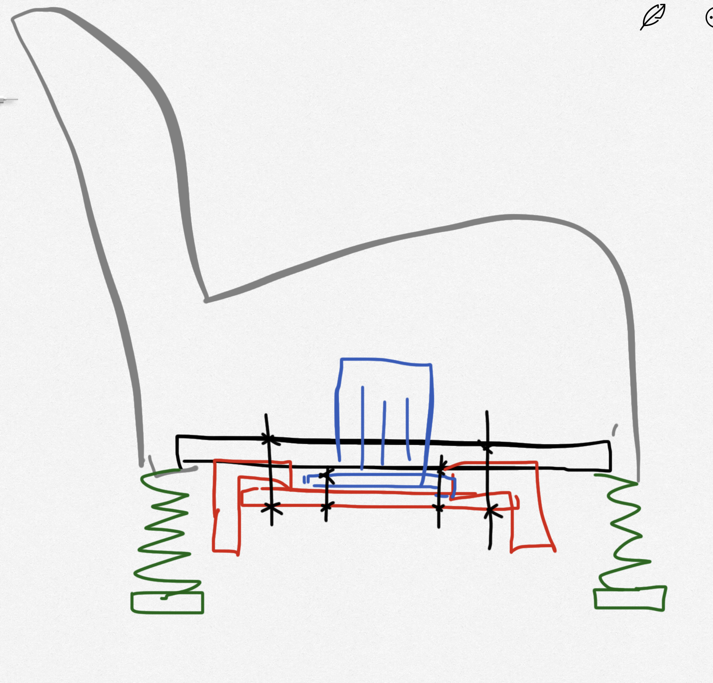

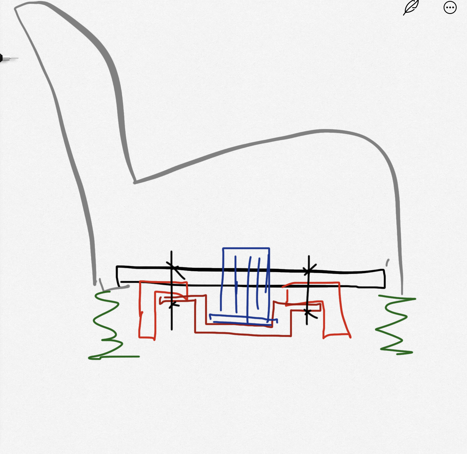

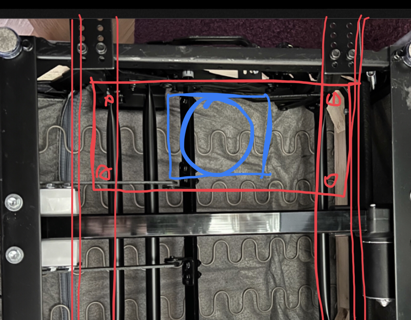

Ja bym to kombinowal zupelnie inaczej! BEZ PLATFORM
1. Wywalil bym te blaszki
2. Zastapil bym je dwoma dlugimi katownikami, ktore lacza wszystkie fotele
3. Mysle ze w tych zoltych przestrzeniach jest wystarczajaco duzo miejsca, by centralnie i NIEWIDOCZNIE zabudowac te shakery
4. Shakery przymocowal bym do metalwej blachy przykreconej do tych katownikow
5. jesli wysokosc pod fotelem nie wystarcza, to wygial bym ta blache, albo cos podlozyl
Pamietaj, ze jak wyciagniesz podnozek, obciazenie przednich sprezyn sie zmieni, (przod pochyli sie na dol)
A jak by ci sie chcialo (wiecej roboty), to mogl bys wywallic te male blaszki i te boczne katowniki i zastapic je dwoma dlugimi, laczacymi wszystkie fotele

Takie połączenie  foteli pewnie też zda egzamin...Pytanie tylko ...gdzie umieścić sheykery?
Kolega ma 2 Earthquak i 4 fotele.... Ty proponujesz umieścić wewnątrz fotela....Oczywiście to najlepsze wyjście  ,nie przeczę, tylko którego?
Jeśli umieści na środkowych ...to jaki efekt będzie na skrajnych? Jak umieści na skrajnych ? To jaki efekt uzyska na środkowych?itd...
Równomierne wzbudzenie uzyska pewnie tylko jeśli :
1.Umieści te 2 urządzenia dokładnie pomiędzy 1i2 oraz 3i4. Tylko jak?
2.Dokupi jeszcze 2 i zamontuje pod każdym siedziskiem...

Jest inny problem, specjalnie wstawiłem zdjęcia przed i po rozłożeniu fotela, ponieważ całość się przesuwa do przodu, czyli od spodu nic nie może wystawać, to jest ograniczenie tego rozwiązania, niestety...
Faktycznie obciążenie się zmieni, ale ostatnio nawet z ciekawości liczyłem wagę jednej nogi z pomocą Google hehe, waga jednej to około 12kg (96kg/4os. total) pouczające są te projekty 😁
Trochę tak po cichu myślę, że mogłem wziąć SD3 na front , ale jeszcze to sprawdzę, nie ma co się gorączkować 😉
Maksymalne obciążenie tylko na front, to:

Taki jest plan, ew. wcześniej dla stabilizacji i łatwiejszej pracy, mogę wstawić profile po całości jak wspomniał kolega xajas.
Zabawki ładne, teraz muszą zacząć ładnie działać 😉
Zaczynam sie coraz bardziej skłaniać do pomysłu z dwoma deskami, szersza z frontu i zrobienia krzyżówki z "oknami" - dwie deski wystające z tyłu, okazuje się, że dochodzi się do podobnych rozwiązań co na pierwszym filmie u gościa z DE.
Zamiast dokupic, powinien zamienic na plaskie, bo te sa moim zdaniem do du..szy

Nie, ja twierdze ze wybral suboptymalny typ do wlasnej systuacji.
Gdyby dobral shakery pasownie do siedzien i sytuacji, to nie musial by teraz kombinowac z jakimis kompromisowymi rozwiazaniami i deskami wychodzacymi poza kanapy umozliwiajace dzialanie ale szpecacymi cala konstrukcje
Ale jesli komus cos tak szpetnego optycznie nie przeszkadza, to jest wszystko OK 😉
I nie, sztuka nie jest wykorzystac to, co sie ma. Bo to jest kompromis.
Sztuka jest tak dobrac elementy, by sensownie ze soba wspolpracowaly, bez kompromisow.

To niech kolega kupi kawał rury o przekroju prostokątnym, połączy nią wszystkie elementy konstrukcyjne tyłu lub przodu kanapy (pisał o indywidualnych fotelach a do rury przykręci wibrator w płaszczyźnie poziomej, by drgał przód-tył. Można też do tury przyspawać ramię i zamontować wibrator pionowo, to rura będzie działała skrętnie, lecz moim zdaniem, to gorsze rozwiązanie, bo takie złożone drgania szybko zniszczą konstrukcję kanapy. Można dać 2 rury- na przód i tył, a wibratory założyć na 1/3 ich długości i podpiąć je w fazie. Kanapa będzie drgała mocno, ale jej konstrukcja nie będzie nadmiernie obciążona. Dodatkową zaletą jest niższa masa drgająca, jak z platformą, co zwiększy efektywność drgań.
Przednią i tylną rurę, dla polepszenia sztywności, można skręcić gwintem z metra, co najmniej M10.
Zakupione zostały ze względu na moc i większą precyzję w działaniu oraz niskie zejście (do 5Hz)
To pokój, gdzie głównie oglądam filmy (czasem PS5)
Umyślnie nabyłem te shakery, to nie kompromis, a dla mnie dwa elementy wystające z tyłu, wcale nie przeszkadzają, oczywiście jeśli ich działanie będzie zadowalające 😉
Shakery mogą działać tylko w pozycji pionowej, stąd osiągają lepsze efekty wibracyjne, to jedno z ograniczeń ich zastosowania. Pomysł ciekawy i zapewne wcześniej bym rozważał pozycję poziomą, ale niestety producent wyraźnie zaznacza, że muszą być montowane pionowo.

Trochę powalczyłem w temacie, póki co efekty poniżej...
Sklejka 24mm brzoza, wszystkie wibroizolatory, to teraz SD5.
Zostawiłem środkowe miejsce na dodatkową sklejkę, żeby w razie czego dorzucić trzecią sztukę, gdyby dwa shaker'y nie dawały rady 🙂
Fotele będą przykręcone bezpośrednio stelażem do platformy.
Z racji rozkładanych foteli pozwoliłem sobie zrezygnować z miejsca pod nogi, najwyżej podnóżki będą używane trochę częściej 😉
