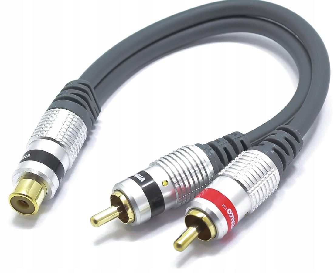

Wstawiam zdjęcie jak wygląda obecne podłączenie SUB - Anthem.
Wychodzę "Y" ale z jednego na dwa kanały? tj. muszę użyć niestety RCA-XLR, ale czytałem coś o niezbalansowanych sygnałach i problemie z pinami... może ktoś bogatszy w wiedzę w tym temacie może się wypowiedzieć?
Zaloguj się, aby zobaczyć treść (możliwe logowanie za pomocą ) Edytowane przez Jay22
Czyli w dużym skrócie od SUB'a wychodząc - zabierając jeden kabel z "Y", idę dalej z kolejnym "Y" rozdzielam L/P RCA i przejściowkami wchodzę w Dynacord'a 2x XLR L/P? dobrze rozumiem?
Nie od suba...Tylko drugie wyjścue na sub wAthemie.
Z niego wychodzisz rozdzielaczem Y na dwa kanały i podłączasz do Dynakord pod line in A i B  Tam powinno być zaznaczone na kanałach IN. Ale musisz poczytać jak jest w Dynacord w ustawieniach.Nie wiem jak tam jest to rozwiązane .Musisz wybrać ustawienia dla suba. Jak co to użyj Adapters z RRCA na XLR

Pisząc poprzednią wiadomość byłem już zmęczony, oczywiście miało być, że miałem wyjść z drugiego wyjścia SUB'a z Anthem'a.
Ostatecznie po rekalibracji, drugie wyjście samo się aktywowało i ładnie wszystko ustawiło.
