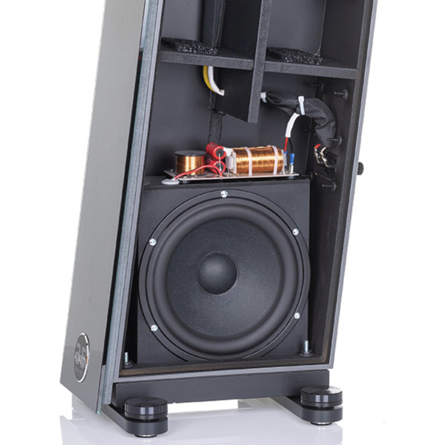

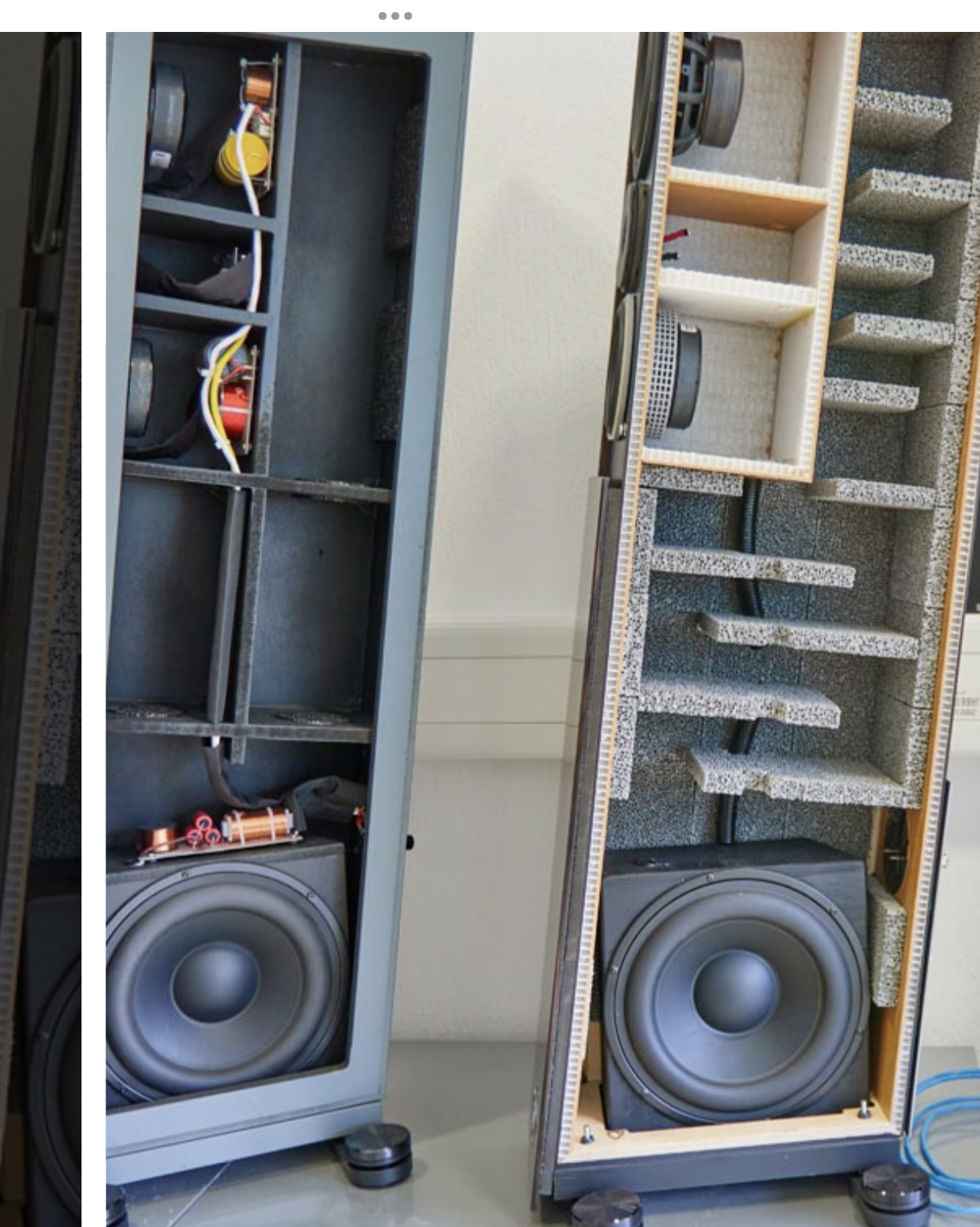

AP to single wire.
I dlaczego single wire

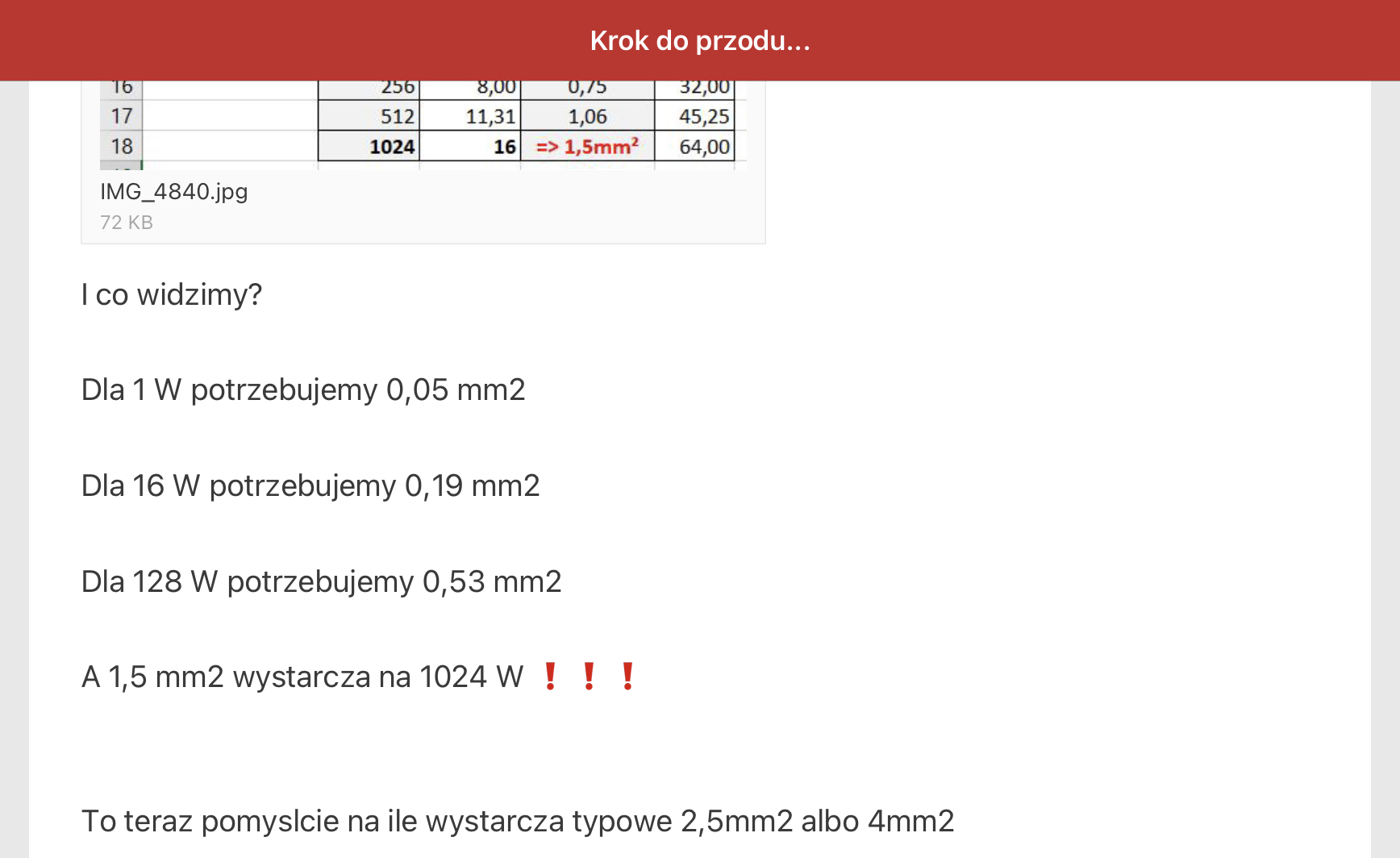

Przy „normalnych“ dlugosciach i mocach, nawet 1mm2 to juz jest „overkill“
Tutaj nie chodzi o Waty tylko o rezystancje przewodu glonikowego, ktora nie powinna przekraczac 0.01% impedancji zestawow glosnikowych.

Jak chcesz dac na „gore“ i na „dol“ rozne?
AP to single wire.
Jak ma tylko jeden, to jeden gruby przewod daje. 6mm2.

Nie zapomnij wymienic wewnetrznego okablowania, bo to kastrofalne 1,5mm2 emoji1787.pngemoji1787.pngemoji1787.png
Godzinę temu, xajas napisał:
Na tak krotkim odcinku nie ma to znaczenia.

Nie Waty tylko rezystancja ma krytyczne znaczenie podczas doboru kabla glosnikowego. Jezeli bedzie on stawial zbyt duzy opor to moze nawet doprowadzic do wzbudzania sie wzmacniacza.
