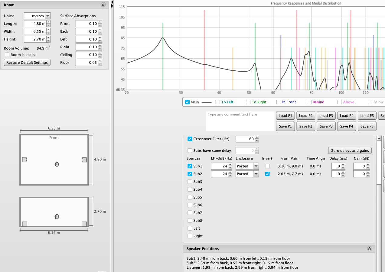

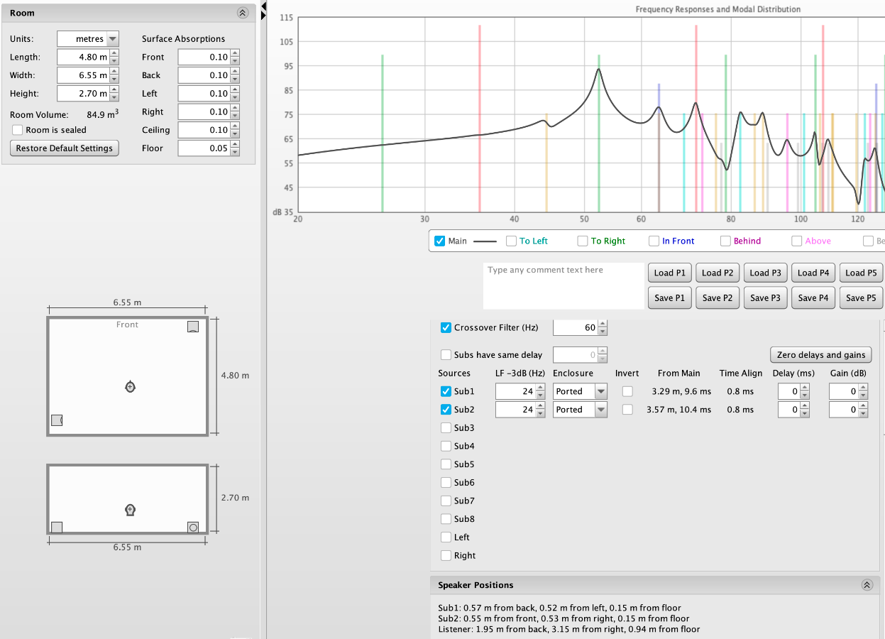

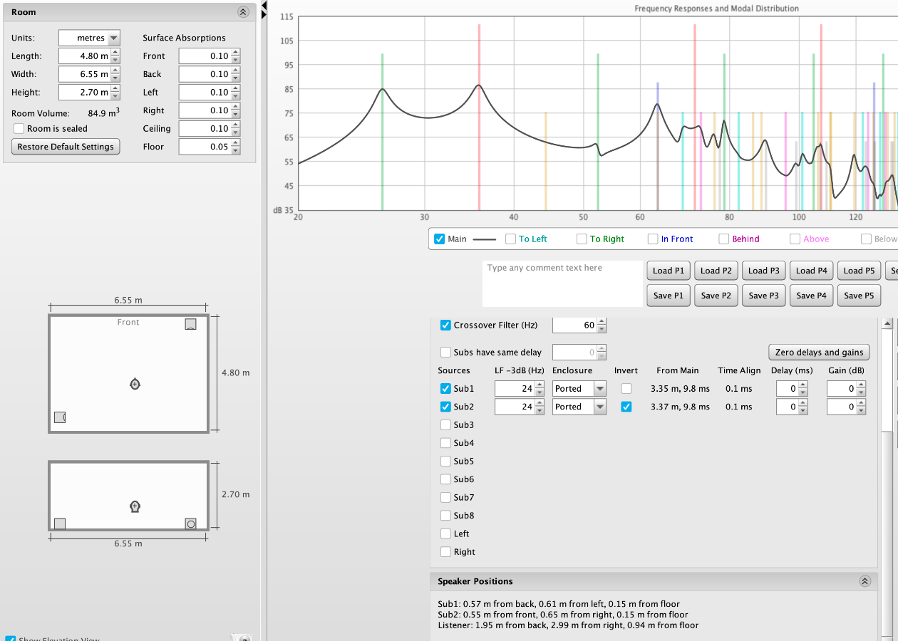

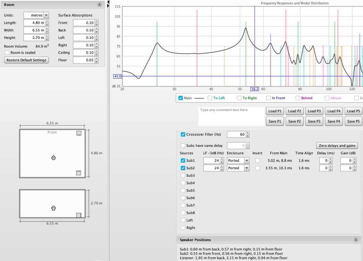

właśnie wstawiłem do kina drugi sub, grają teraz dwa Klipsche SPL-120. W przyszłym tygodniu zacznę zabawę z ich ustawieniem w pokoju, na razie oba stoją na przodzie, symetrycznie obok centralnego. W międzyczasie zrobiłem symulację ustawienia w REW - niestety nie mam mikrofonu, żeby robić pomiary, a i tak nie potrafiłbym pewnie zinterpretować wyników. Dlatego prośba do was, poniżej trzy możliwe ustawienia z symulacji i ich wyniki dla mojego pomieszczenia:
1. Dwa suby na froncie
2. Dwa suby po przekątnej pokoju (mam kabel pociągnięty w ścianie na tył)
3. Dwa suby z prawej blisko narożników
Dopiero w przyszłym tygodniu będę miał dłuższe kable, żeby sprawdzić, ale wg orientujących się w temacie - które z ustawień jest najbardziej obiecujące? Kalibracja będzie robiona w Audyssey.

Co sie stanie, jesli ustawisz je na przeciwleglych scianach, albo diagonalnie i odwrocisz w jednym z nich faze
Centralne ustawienie nie wchodzi w grę niestety. Pokój to sypialnia i z lewej strony koliduje łóżko, z przodu pod ekranem szafka RTV. Jedynie ukośnie przód/tył lub lewa/prawa
Centralnie i tak chyba nie jest lepiej:
Czekam na dłuższe kable, wtedy będę mógł sprawdzać w praktyce.
