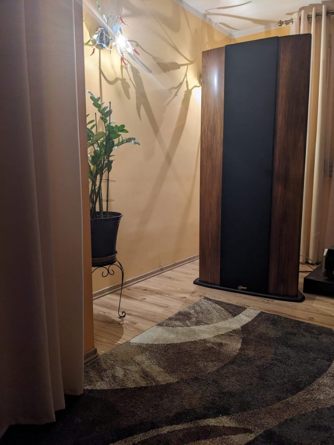

Cześć. Posiadam wnękę tylko po lewej stronie pokoju. Jak można by zaadatpować ją akustycznie?
Nie mam możliwości przesunięcia kolumn. W załączeniu przesyłam dwa zdjęcia, jedne wnęki drugie z punktu miejsca odsłuchowego.
Problem soniczny tkwi w scenie, która czasami się rozjeżdża, jest wręcz przesunięta lekko na prawo.
Sprawdź skręcenie kolumn do środka na miejsce odsłuchu. Zakładam że we wzmacniaczu regulacja głośności jest OK, czasem się zdarza jak na klasycznym potencjometrze nie równo grają kanały, zwłaszcza na niskich poziomach głośności.
Pokaż całą przednią ścianę. Co jest za prawą kolumną. Jeśli w prawy  przednim rogu  lub w jego pobliżu masz okno  to Ci  bas ucieka i trzeba w lewym  tylnym rogu zastosować ustrój który będzie pochłaniał  to samo pasmo.
