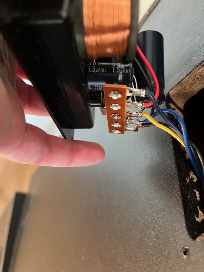

Mam kolumny JVC S-P55. Chciałbym wymienić w nich kondensatory (są lekko "pękate"), które to nie były wymieniane od początku...
Proszę o informację na co bezpiecznie mogę je wymienić. Zależy mi na trwałości, nie spodziewam się "polepszenia" dźwięku, ale jeżeliby dałoby się to czemu nie...
Obecnie znajdują się tam 3 kondensatory. Wszystkie ELNA CE-BP(LZ) o pojemnościach 1,5 uf, 10 uf, 15 uf i napięciu 50V.

Jak będę w domu zrobię zdjęcie całej "zwrotnicy" i potwierdzę Pana sugestię odnoszącą się do tego, że cewka dotyczy woofera.

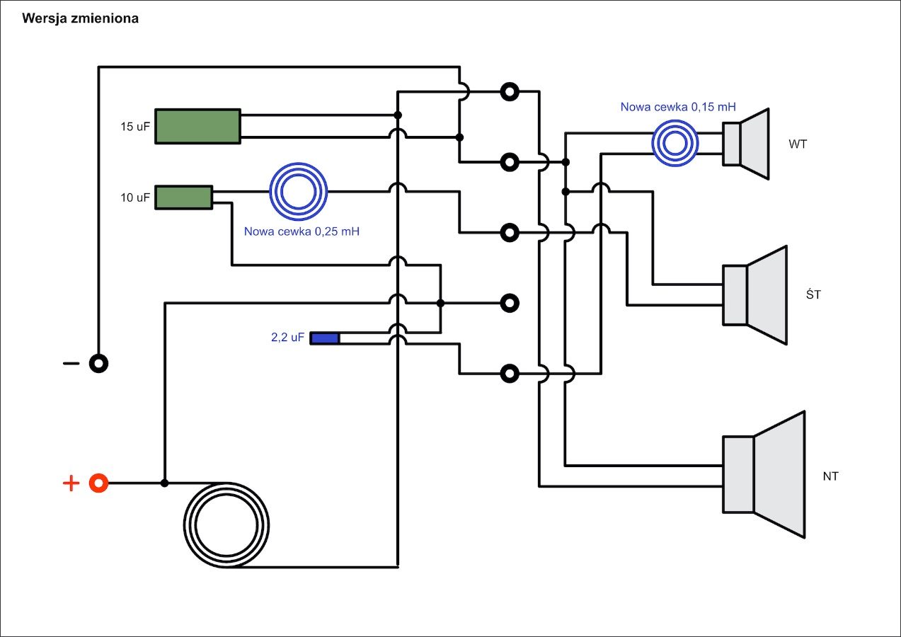

Schemat z tejże zwrotnicy.
Mam nadzieję, że czytelny.
Czy nadal uważa Pan, że można tu coś polepszyć?

Schemat jest wystarczająco czytelny i możesz dokładając grosze jeszcze coś
ew. poprawić. Pierwszy krok już podałem - szeregowo z 10 uF dać tę cewkę.
Z kolei jeśli chodzi o wysokotonówkę, to można też zrobić II rząd zwrotnicy.
Czyli kondensator, ale nie ten 1,5 uF ale większy, a równolegle do głośnika cewka.
Jednak warunek - trzeba zmierzyć lub przeczytać ile też Ohm ma ten głośnik.
Bo co innego 4 Ohm, a co innego 8 Ohm. Czy możesz to sprawdzić ?

Ten, jak i dwa pozostałe mają po 8 Ohm.
To co napisałeś przełożę na bardziej czytelny schemat i pozwolę sobie potwierdzić czy poprawnie Cię zrozumiałem.

O ile znasz "ogólnowojskowe" 😉 schematy, to dla 8 Ohm dla wysokich
proponuję nie 1,5 uF, ale 2,2 uF i cewkę 0,15 mH równoległą do wysokotonówki.
Wszystko razem zmieści się w budżecie, a sądzę, że z basu jesteś zadowolony.
Spróbuj to wszystko umieścić w nowym schemacie ...

O ile Cię dobrze zrozumiałem to wyglądać powinno to tak.
Dla uporządkowania wysyłam wersję oryginalną i zmienioną (zmiany kolorem niebieskim).
Co do basu - tak, jest tu duży głośnik.
OK. Tak trzeba połączyć, ale ja wolę "klasyczny" schemat - tu jest trochę drutów
i skrzyżowań, które trochę zaciemniają 😉
Gdybyś zamawiał, to cewki dopiero nawiną, więc trochę to trwa.
