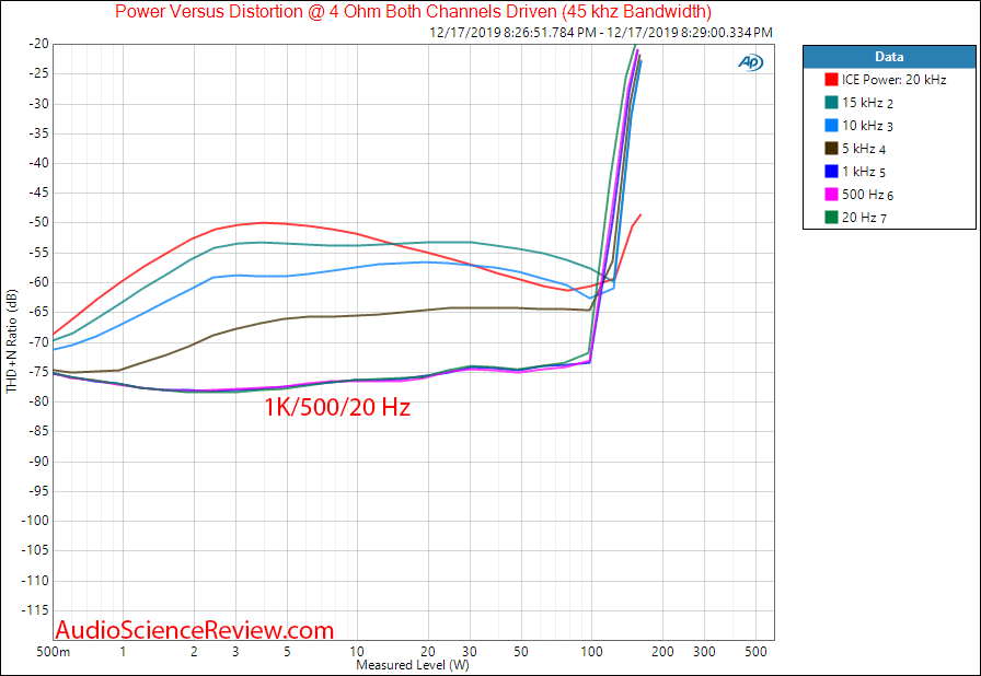

Icepower ma spore zniekształcenia w zakresie wyskokich tonów- w związku z tym sam z siebie gra charakterystycznie ( "lampowo"?) Biorąc pod uwagę co napisałem wcześniej- ciekawszą ofertą kolegi Muzg jest:
Zaloguj się, aby zobaczyć treść (możliwe logowanie za pomocą ) zasilany bezpośrednio z modułu ICE.
