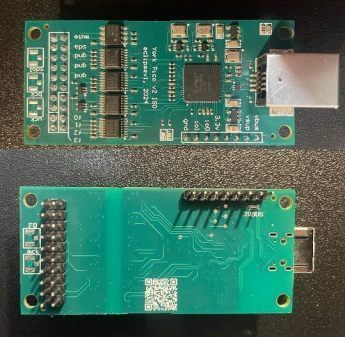

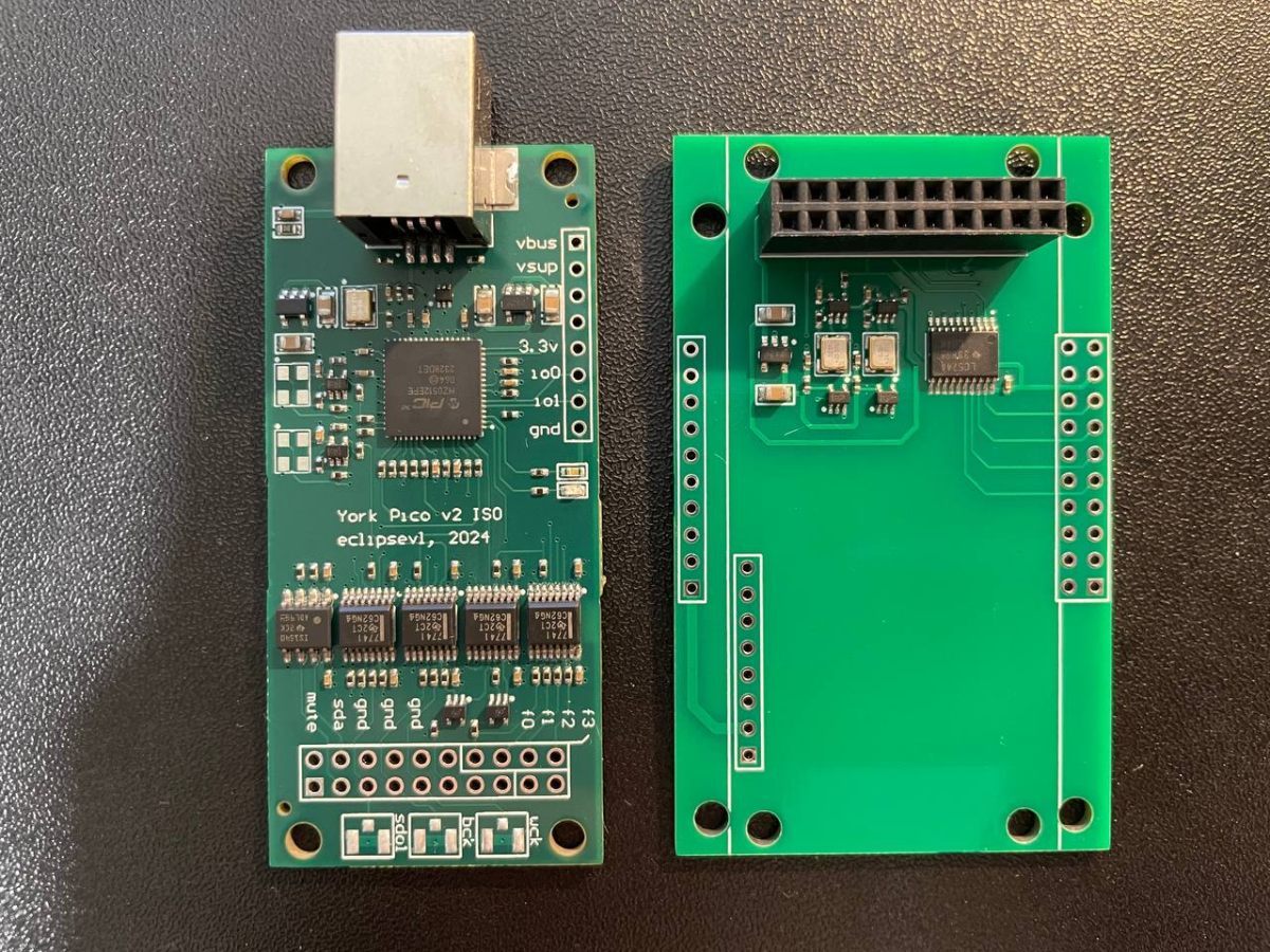

Karta którą zakupiłem ma możliwość dolutowania gniazd na PCB dla przykładu
Zaloguj się, aby zobaczyć treść (możliwe logowanie za pomocą )  . W ten sposób możesz podać MCLK z zewnętrznego zegara.
5343654106612492142.thumb.jpg.790201872a3933de8d37f566c258dd60.jpg.eccd05fdb03719ebdd75e157c181e86b.jpg
Do pominięcia filtra kartę można skonfigurować w trybie NOS coś jak karta jlsounds.
Natomiast ja zakupiłem jeszcze dodatkowo płytkę z zegarami, które będą zasilone z izolowanej strony. Karta ma możliwość konfiguracji aby działać z zegarami na głównej karcie lub dołączonej. Na dodatkowej płytce mam zamiar jeszcze później wymienić zegary które na niej są na coś lepszego z NDK. Po prawej recklock board.

Ten york to właśnie płytka wejścia usb z możliwością konfiguracji. Gniazda lutuje się powierzchniowo na zaznaczonych padach. Wybrałem york bo jest w formacie karty pasującej do tego dac. I2soverusb od jlsounds jest niestety robiony pod raspberry i nie wyglądało by to dobrze w środku.
York w wersji izolowanej jest jeszcze swierzy i są potrzebne pewne aktualizacje. Płyta pcm1701p potrzebuje na jednym z pinów high 5v zeby przełączyć wejście na usb. Niestety york ma mały problem z tym i muszę podawać sygnal enable zewnętrznie.70b0e5a3cc81da0408e57a52827fa8d7.jpg

Dziś w końcu wpiąłem kartę bez filtra. Dźwięk dostał niesamowitej kontroli. Potem dołożyłem kanapkę z zegarami na stronie izolowanej. Dźwięki które wcześniej były ze sobą zlane gdzieś w tle teraz z lekkością słychać ładnie odseparowane. Nadal żadnej ostrości poprostu wszystko wyraźnie i muzykalnie.6177b47ac51cd707c70ccaae92099c62.jpg83cb790e7ef04dda5ee910f0cd50dc5c.jpgf8105fdd819c1a1a907b6587063303dc.jpg899e9d73d242cdf28e30fff2cfd0db80.jpg
Zegary masz polutowane na tej dolnej płytce?
Do doopy, że musisz podawać zewnętrzne zasilanie.

Tak zegary są polutowane na dolnej płytce. Zewnętrzny master clock dopiero za jakieś dwa miesiące przetestuję bo mam robotę niedługo.
Autor karty pracuje nad tym problemem z obciążalnością pinu plug.

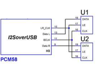

Jakbym chciał dorzucić do swojego pcm63 i2s który nie ma obecnie nic, bardzo to by było skomplikowane?

Ale karta USB ma pewnie sygnały i2s?
Jaki to dak? Wrzuć zdjęcie co on ma. Jak masz gdzie wpiąć i2s (np. złącze na Amanero) to kupujesz i montujesz odbiornik hdmi i2s. O to chodziło?
