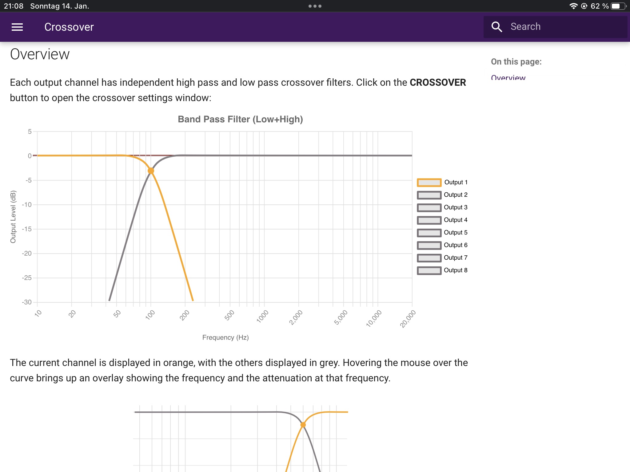

Tak wyglada przykladowe idealne uzupelnienie subem

Co to jest „idealna charakterystyka do uzupelnienia subem“?
Zaloguj się, aby zobaczyć treść (możliwe logowanie za pomocą ) IMG_1357.thumb.jpg.6b21ae465c3682e7eae08c0a69f9ed0b.jpg
A z gąbkami w BR wykres moich 606 prawie jak linia czarna na Twoim wyidealizowanym przykładzie.

No wlasnie. Ja mam zamiar zbudowac dwa 15" lub 18" suby. Mam koncowke mocy ktora sie do tego swietnie nadaje. Szukam czegos czym podziele pasmo miedzy glosnikami a subami. W sumie to juz sie znalazlo tylko jest w tym momencie niedostepne.
Ale jeszcze nie wiadomo jak u Ciebie wyglada zolta 🙂
