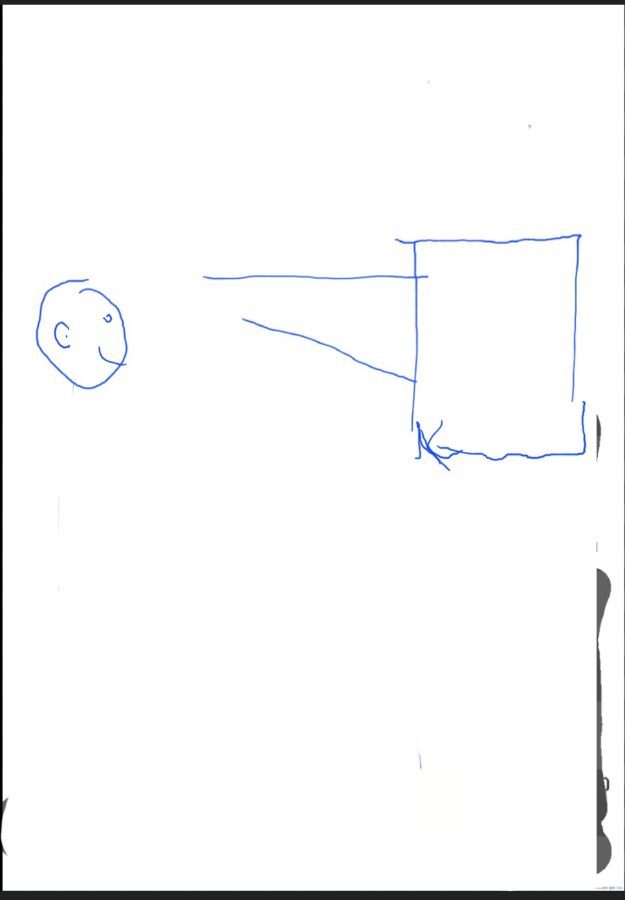

Zastanawiam sie czy jakiegos wplywu na kreowanie sceny nie ma czasami ilosc przetwornikow i ich rozmieszczenie w obudowie.
Oto pierwszy przypadek
A to drugi
Mozemy zalozyc ze sluchacz siedzi w takiej samej odleglosci od kolumny w dwoch przypadkach.
Czy scena bedzie kreowana w ten sam sposob?
Sluchacz numer 2 ma doczynienia z bardziej punktowym zrodlem dzwieku wiec moze dlatego zrodla pozorne ukladaja sie lepiej.
Nie twierdze ze tak jest, ale mysle ze to moze miec znaczenie.
Taka analogia ze jak w kinie usiadziemy blisko ekranu to nie ogarniamy go calego wzrokiem a jak usiadziemy dalej to mamy pelny obraz sytuacji na ekranie bez krecenia glowa.

Co myslisz o moich rysunkach? 🙂
Ma to jakies znaczenie?
Jeśli zestawy głośnikowe są poprawnie skonstruowane -> KOHERNTNE (czyli zgranie fazowane/opoznienia poszczegolnych przetworników są poprawnie dobrane), to nie ma to znaczenia.
Dawniej byłem fanatykiem przetworników i zestawów głośnikowych koaxialnych (KEF!!!), które po części redukują takie problemy, ale w międzyczasie dzięki możliwości aktywnych zwrotnic cyfrowych zmieniłem zdanie.
W międzyczasie sam używam OLBZYMIE 4-drożna zestawy, ale z cyfrowymi zwrotnicami (dobór właściwych opózniej kosztował mnie setki godzin -> oprócz subwooferow i DBA, te delays to moje specjalne hobby) i śmiem twierdzić ze teraz oferują znakomita przestrzenność i "znikają" w pomieszczeniu
