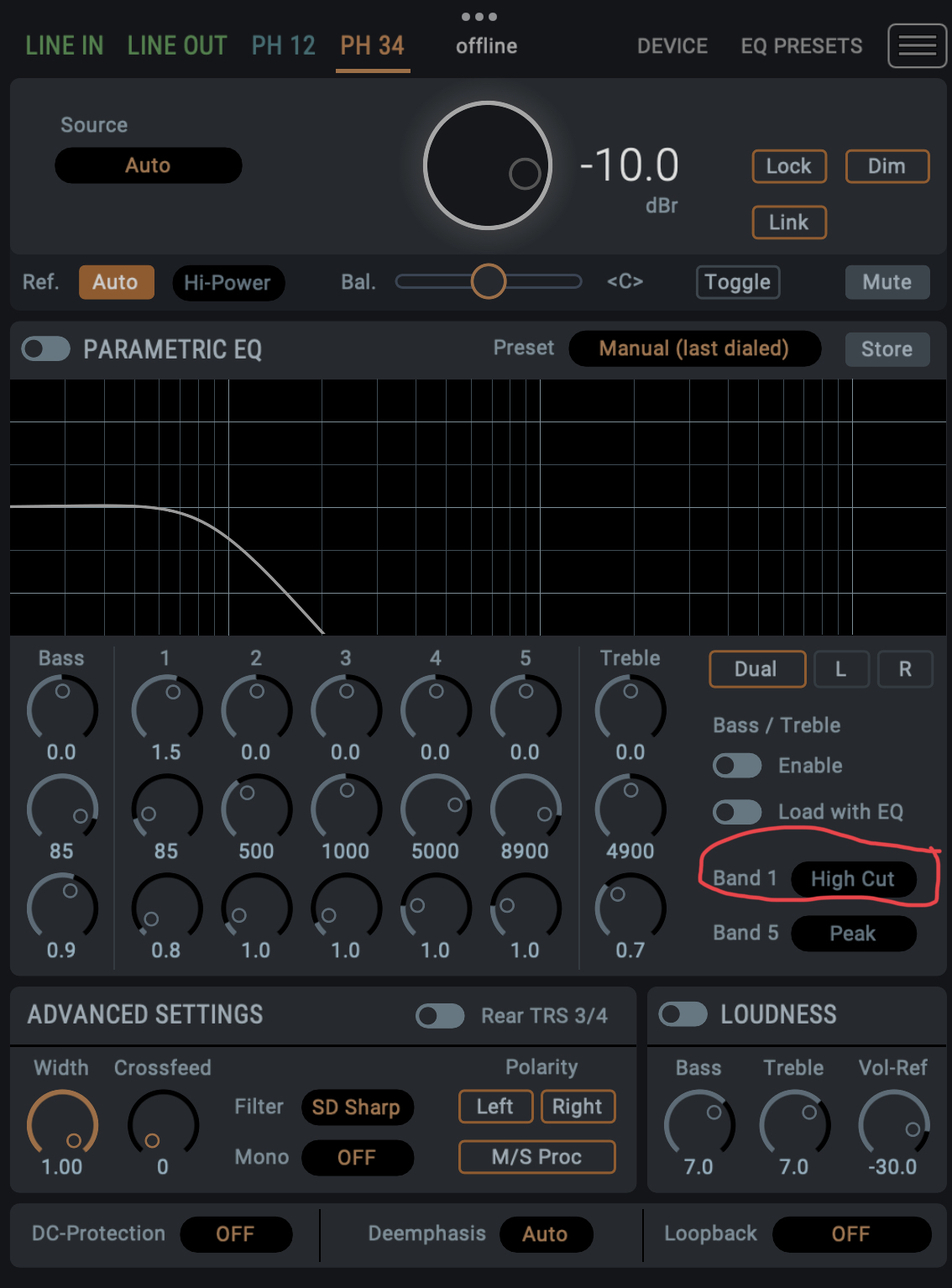

Moze ktos sie orientuje czy RME ADI 2 DAC FS ma mozliwosc podzialu pasma?
19 minut temu, Mikha'el napisał:
Obudowa zamknięta -gruby odlew aluminiowy, każdy głośnik w osobnej komorze.
Z takim stromym spadkiem? Dziwne, ale ok, to lepiej niż BR.
Między lewym i prawym kanałem? Raczej tak, ale po co 😉
Takie coś musi mieć więcej wyjść...

No tak. Ale w sumie wystarczy jak da sie tylko monitory odciac od dolnego pasma bo gorne mozna obciac na subie.
Dobrze mysle?
Dobrze mysle?
Tylko z czego ten sub dostanie nieobcięty sygnał? 😉
Dobrze mysle?
Niestety nie. ADI FS ma tylko jeden procesor DSP, ktory moze obsluzyc tylko jedno wyjscie (2 kanaly) a by pdlaczyc subwoofer i monitory potrzebujesz dwa wyjscia (4 kanaly)
Czyli albo mozesz wybrac High Pass albo High Cut
Aby „rorzdzielic pasma“ musial bys uzyc ADI Pro, ktory ma 3 niezalezne procesory DSP, osobne dla kazdego wyjscia (Main Outs 1/2 + sluchawkowe) i podlaczyc np. monitory do Main Outs 1 a subwoofer do Main Outs 2
W takim razie poczekam na tego Flexa. Odpisali mi ze powinien byc na poczatku przyszlego tygodnia.
