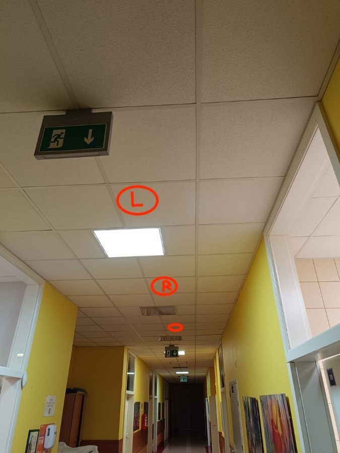

A pytanie techniczne  czy głośnik prawy lewy montować na szerokości holu w jakim odstępie czy obok siebie na jednym kasetonie czy na dwóch sąsiednich ,czy może wzdłuż czy obojętnie?;)
Co do samych głośnikoów to te same są już białe;)

Montaż nie ma dużego znaczenia, bo będzie decydował i tak raster szyn
sufitu i do tego trzeba się będzie dopasować.
Rester szyn?;) nic nie kapuje wycinam przykręcamy z silikonem do kasetoniu i tyle czy coś źle pojmuje?;)
Białe maskownice:
Mam wrażenie że mimo szczerych chęci efektów stereofonicznych i tak w żaden sposób nie uzyskasz w związku z czym osobiście jak patrzę na Twoje zdjęcie holu to mając 3 zestawy czyli 6 głośników i 50 metrów dałbym je w kasetony między lampy.
IMG_20240116_171832_Easy-Resize_com.jpg.8cc40f5a49fe40fe26beb2dc2025c795.thumb.jpg.200d8fe1679fe477741bb0a5a9f648cb.jpg
kolejne dwa - lewy, prawy i ostatnie również lewy, prawy.
Naturalnie w zależności od długości holu rozmieścić głośniki w miarę symetrycznie.
Zaloguj się, aby zobaczyć treść (możliwe logowanie za pomocą ) Edytowane przez Tal
