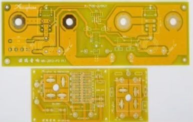

Z racji, że jedna osoba mnie dopytuje o PCB do p7100, otwieram listę na nowe zamówienie bez ram czasowych. Jak uzbiera się 5 osób chętnych, to zamówię. Mogę tak samo wziąć jeszcze do e450.

Jestem chętny na komplet płytek do p7100, czyli:
1. michalluczak
2. marep
[mention=63876]protagoras[/mention], A mógłbyś przypomnieć jakie dokładnie płytki są w którym zestawie?
2x PCB mocy
1x PCB wejść
Miedziane płaskowniki

Takie? A masz może wejściowe w wersji THT?
A nie może także takich pod zabezpieczenia i pod mostki jak w oryginale?
Zgadza się, te fioletowe płytki.
Płytka wejściowa jest klonem wejściówki od A300, cały smaczek w tym, że nie gramy już na opampach, tylko idziemy w kierunku najnowszych klocków od Accu
Oczywiście mogę wziąć stare wejściówki, ale to już do specjalnego ustalenia na priv.
