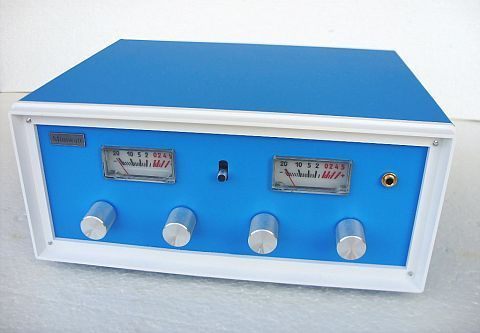

Osobiście polecam firmę
Zaloguj się, aby zobaczyć treść (możliwe logowanie za pomocą ) ... umożliwiła mi zbudowanie tego wzmacniacza, który obecnie wystawiam na Allegro. I nie ważne, czy potrzebujesz 1 sztukę, czy 100, zrobią każdą ilość no i ceny nie "zabijają".
