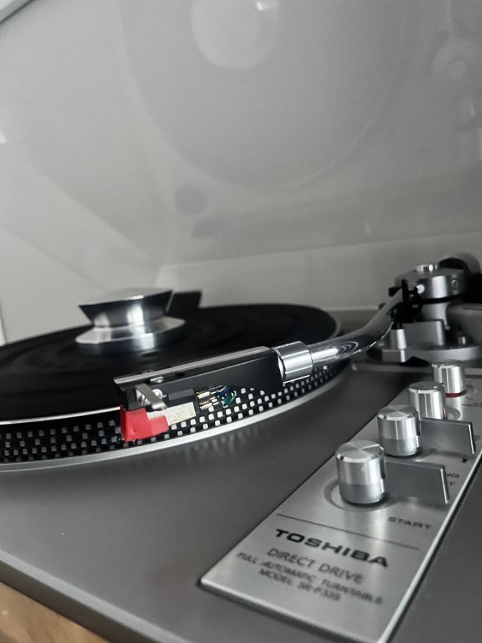

Czołem!
Koledzy, jestem posiadaczem wiekowej (acz pięknej) Toshiby, w której chciałbym wymienić wkładkę na Ortofon 2m Blue. Nowa wkładka już jest, ale...zupełnie nie wiem jak się za to zabrać. Nigdy tego nie robiłem, a że sprzęt jest delikatny to wolę zapytać.
Czy znajdę gdzieś manual jak to zrobić? Czy model gramofonu (a tym samym ramię i headshell) ma znaczenie? Co odkręcić, co odłączyć i jak nie zepsuć?
Pomóżcie proszę 🙂
PS Użyłem lupki ale nic konkretnego nie znalazłem.
https://www.audiostereo.pl/topic/166342-pierwsza-wymiana-wk%C5%82adki-help/
Przede wszystkim OSTROŻNOŚĆ!
Zaopatrz się w szablon do ustawiania wkładki.
Zdejmij igłę, odkręć headshell, odepnij przewody od wkładki, odkręć wkładkę, przykręcić korpus 2M do headshell'a, załóż przewody na ODPOWIEDNIE piny, przykręć headshell, załóż igłę, sprawdź szablonem ustawienie wkładki. Ustaw nacisk i AS dla nowej wkładki i ciesz się muzyką.
Jak korzystać z szablonu, podpowie Ci wujek Google. On też wie, które przewody podpiąć do których pinów (bywa różne ułożenie).
Z tym hedschell możesz  mieć problem z ustawieniem M2 blue.To szeroka wkładka i pełną możliwość regulacji daje dopiero całkowicie płaski headschell.
W tym może być zbyt ciasno.
