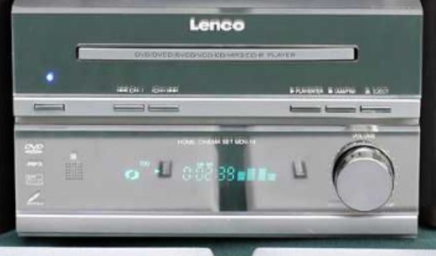

Bez filtra uzyska się takie sam kolor znaków jak w tym Lenco. Moze Tofikowi nie będzie to przeszkadzac. Ja osobiscie lubię oryginalny kolor wyswietlaczy vfd bez filtra 😉

Fajny jest. Robilem kiedyś doswiadczenia ze zmienianiem koloru wyświetlacza- a to z żółtego (Yamahy) na turkus (bardziej mi pasował do reszty sprzętu), a to z białego na żółty. W DACu tak waliło białym po oczach, że chciałem go przyciemnić (na foto). Pozostawiłem jednak białe oznaczenia wejść. Wszystko da się zrobić przezroczystą folią samoprzylepną w odpowiednim kolorze. Tylko trzeba wybrać jak najbardziej transparentną.
