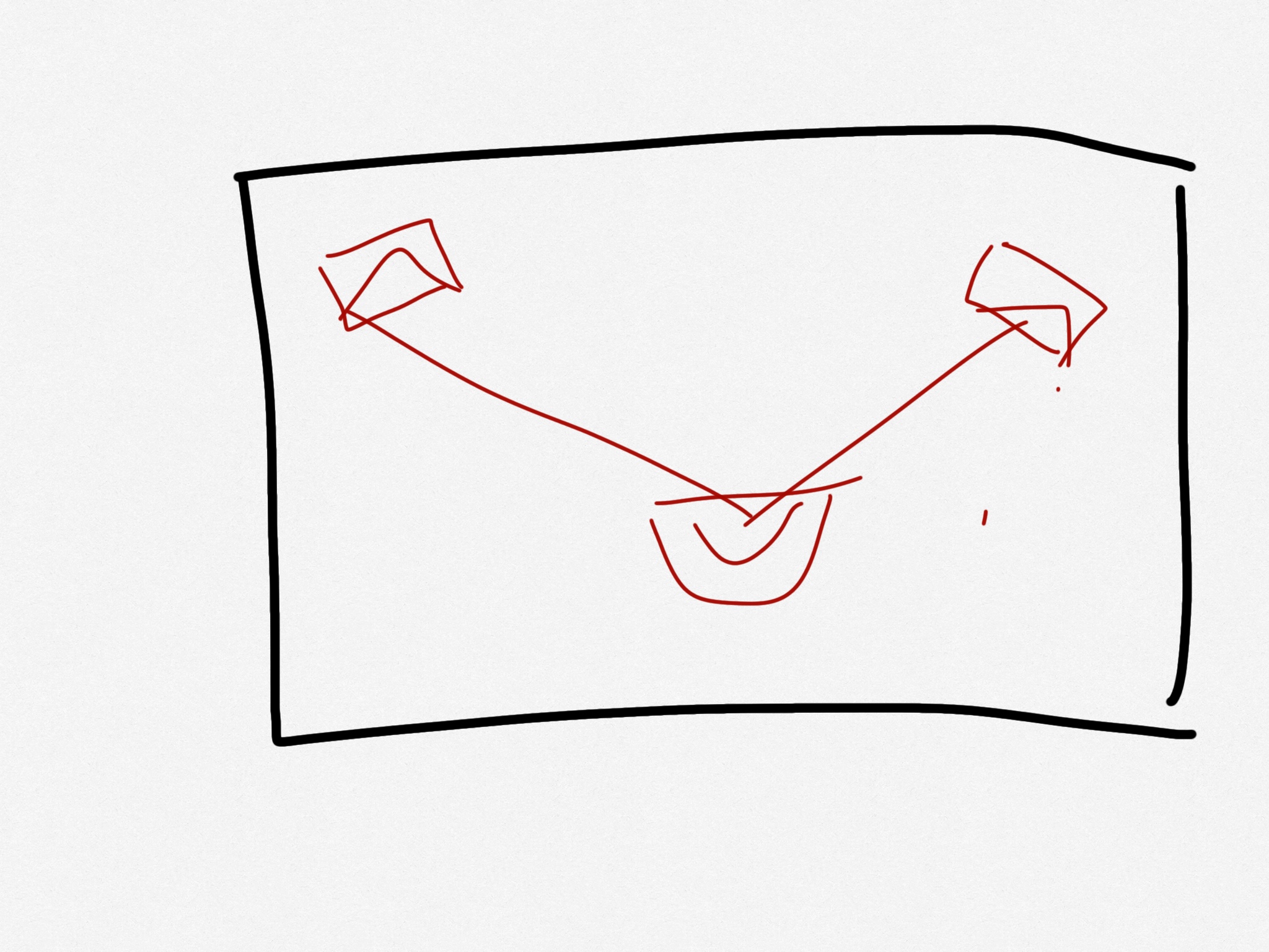

Jak sobie rozstawi te 5-6m na szerokiej scianie to bedzie slyszal lewo i prawo, ale malo z srodka -> dziura.
To jest bez sensu i zbliza sie do lokalizacji w sluchawkach

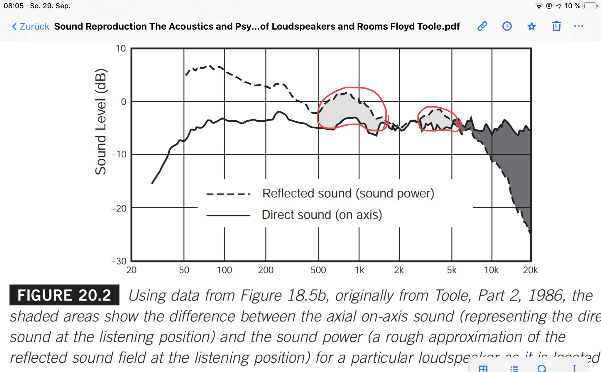

Jesli slyszysz asymetrie kanalow (nie wszystkie czestotliwosci sa slyszane dokladnie ze srodka), to jest to raczej problem asymetrycznej charakterystyki amplitudowej, a nie czasowej („zgrania fazowego“).
A przyczyna moze byc np. albo rozne strojenie lewej i prawej kolumny, albo (bardziej prawdopodobne) wlasnie ustawienie kolumn i akustyka pomieszczenia (np. asymetryczne odbicia od scian bocznych).
Ale..
Na ponizszym wykresie widac, w ktorych zakresach odbicia boczne nakladaja sie szczeqolnie mocno na dzwieki bezposrednie
IMG_2986.thumb.jpg.7e84d02cb6642c99e77ea6d19ca5744f.jpgTo jest to, co koreluje z moim poprzednim rysunkiem

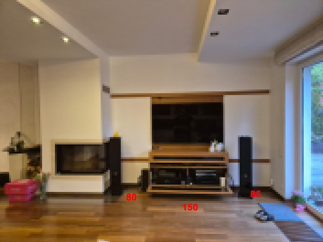

 Sorry za mój "wspaniały" i czytelny charakter pisma 😉
Lepsza jakość szkicu,  na zewn serwerze:
Przed kominek nie bardzo mogę postawić kolumny z dwóch powodów
1. Ten obszar jest przejściem używanym wiele razy dziennie do ogrodu z jadalni
2. Na prawo nie mógłbym tak wysunąć kolumny na poziom kolumny przed kominkiem, ponieważ balkonowe drzwi z prawej strony pokoju  uderzałyby przy częstym otwieraniu, w kolumnę.
Cała lewa strona jest jakby pustą przestrzenią = bez odbić
Cała prawa jest roletami materiałowymi - wygłuszanie częściowe zasłaniane okna wygłuszenie częściowe odbić, podobnie tył,
Sufit częściowo jest miękki, żaglowe oświetlenie ma podwieszone - na zdjęciu nie widać bo od krawędzi zwykonanego djęcia do tyłu pokoju"idzie" więc niewidoczne na fotce.
PS. Kominek oczywiście nieczynny, używany kilka dni  w ciągu roku , na ten czas kolumna lewa znika z tej przestrzeni i okolic ciepła oczywiście. 🙂
Miłego dnia 🙂

W dniu 14.04.2024 o 23:28, Marek333 napisał:
Za karę postawiłeś je w tym kącie?
Daj im pooddychać. 1m odstępu od ściany tylnej i bocznej.
EDIT: obejrzałem teraz dopiero zdjęcia pomieszczenia.
Sorry, tam nie będzie "dobrze" grać. Nie masz lewej ściany i mało miejsca, brak symetrii dla pierwszych odbić. Do tego pomieszczenie otwarte na resztę domu, to może rodzić ogromne problemy z basem.
Zaproś jakiegos akustyka, niech ci pomierzy to pomieszczenie i może coś wymyśli.
Moja rada na szybko: ustaw telewizor, sprzęt i kolumny na przeciwległej ścianie (gdzie ta krótka ściana spełni swoje zadanie dla pierwszych odbić), a kanapę obok kominka.
Dobry pomysł! Odwróć ustawienia, grzej się na kanapie obok kominka, a kolumny z drugiej strony. Nic tak nie niszczy brzmienia jak brak oddechu dla kolumn!

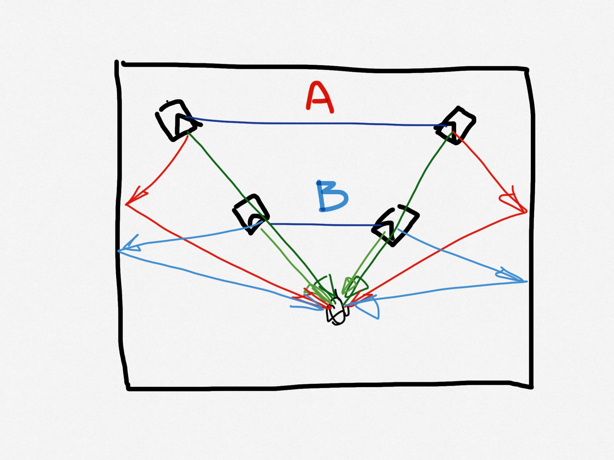

Spróbuj rozstawić je szerzej i przysuwać do tylnej ściany 40-80cm aż uzyskasz optymalna odległość, wzmocnić bas ale żeby nie buczał, ważne aby była identyczna odlegując od tylnej ściany dla obu kolumn, spróbuj tez trochę przesuwać miejsce odsłuchu przód tyl
Jak stworzysz od miejsca odsłuchu kąt rozwarty to wyjdziesz na tyle z odbić bocznych ze główne będą w panoramie miedzy kolumnami
