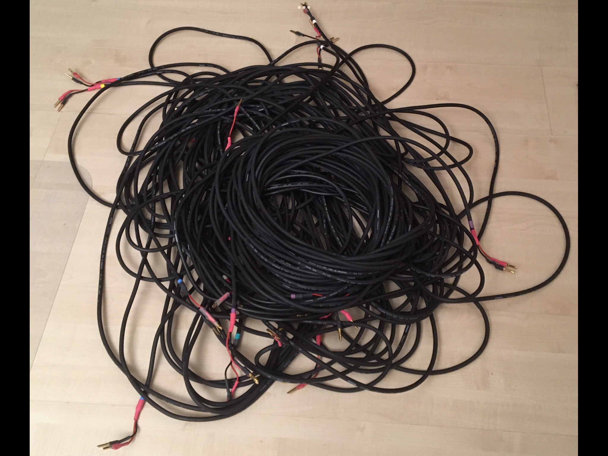

Ja uzywam ponad 11m na kanal , przekroj 1,5qmm, kazdy zestaw 5 kanalow (czyli razem ponad 110m) i to przy wiekszych mocach.
I jakos niedostrzegam problemow z oporem dla wzmacniacza
Te wieczne dywagacje i onanizowanie sie naskorkami i oporem w naszych domowych warunkach jest niepowazne
7 godzin temu, xajas napisał:
Te wartosci sa tak niskie ze mozna je zupelnie zignorowac.
Nawet 1,5qmm w polaczeniu z typowa impedancja zestawu glosnikowego to skladowawa rzedu kilku procent. Wiec roznice miedzy 1,5qmm a 6qmm sa smiechu warte.
BTW.
Te wieczne dywagacje i onanizowanie sie naskorkami i oporem w naszych domowych warunkach jest niepowazneemoji846.pngIMG_9984.thumb.jpg.425c25cb3ccf34fd46934e69f9c1edee.jpg
