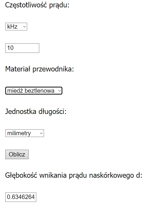

korzystając z tego kalkulatora:
dostajemy powyższy wynik, więc jak najbardziej ma to znaczenie. Kupowanie zbyt grubych kabli to wyrzucanie pieniędzy w błoto.
Zaloguj się, aby zobaczyć treść (możliwe logowanie za pomocą ) Edytowane przez K8v8M
Ale co? Ty bedziesz sluchal tylko 10kHz?
Wpisz sobie w ten kalkulator 100Hz i zobacz ile milimetrow jest potrzebne dla pradu.
Mi wyszlo ze jakies 6.5mm.
Wiec kabel o przekroju 6mm2 nie bedzie sie marnowal.
nie "jest potrzebne" tylko jak duży jest efekt naskórkowości. To kompletnie co innego. Dla tej częstotliwości prąd płynie całym przekrojem kabla do ok 12 mm średnicy.  No ale właśnie, mnie interesuje całe pasmo, a nie wycinek. Akurat niskie tony jak pisałem mnie nie interesują w tym przypadku.
