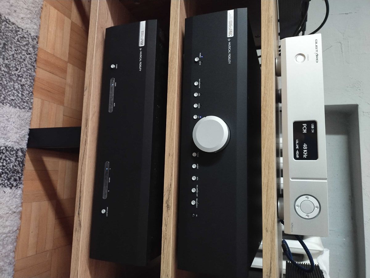

Mój PRE dojechał w południe. Podłączyłem ( nie wytrzymałem ), nie czekając wieczora i chłodnego powierza, które sprzyja jakości fali dźwiękowej. Panowie, wnioski mogę podsumować krótko: niebo, niebo i jeszcze raz niebo 😉 Jestem szczęśliwym posiadaczem zestawu, który brzmieniem przeniósł mnie w strefę doznań o klasę wyżej: uważam, że stanąłem w progach Hi End-u 🙂. Zakup zakupem, ale przy okazji zyskałem korzyć na już istniejących elementach 🙂 W rozmowach na temat urządzeń, wokół których się kręciłem, spotkałem się z interesującymi wpisami. I tak, ktoś napisał, że moje kolumny ( Tannoy ) nie pokażą możliwości "tego zestawu", ale ten zestaw pokaże możliwości moich kolumn - prawda, brzmią dużo lepiej, kolega potwierdza! Drugi wpis brzmiał, że z dobrym zestawem Tannoy-e brzmią niesamowicie - prawda! Wiecie zatem Panowie, jak wykorzystam 3 maja? 🙂

Panowie, witam po małej przerwie w temacie ale w nowych doświadczeniach. Zagadnienie wznawiam z nieco innej strony, może ktoś zechce przedyskutować. Nabyty przeze mnie PRE Musicala Fidelity ma na tylnej ścianie GND. To uziemienie w wielu urządzeniach jest standardem. Po gmeraniu w necie ( jak zawsze z postawą "warto nie warto, olać nie olać" ) podłączyłem do tego GND przewód, który po dotknięciu "szczypie prądem" i to bardzo wyraźnie szczypie jeśli drugą ręką dotykam np. kaloryfera !! Z czego to wynika? Skąd potencjał w przedwzmacniaczu, który pracuje na minimalnych prądach - jak piszą w necie? A może to na grzejnikach jest jakieś przebicie ? Wiem, że brzmi to jak cytat z baraniego łba 🙂 ale fakty są jak wyżej.....
21 minut temu, TomaszWarecki napisał:
jakieś przebicie ?
Jedną z przyczyn może być właśnie przebicie na centralne ogrzewanie.Mieszkasz w domu jedno czy wielorodzinnym ?
Czy zestaw ,pre i końcówka są uziemione ?
Mieszkam, a raczej przebywam w jednorodzinnym "Gierku" - jeśli wiesz o co chodzi. Pewien elektryk poproszony o naprawę kiedyś problemów i instalacją stwierdził: "co za magik to robił ?"
Mój przedwzmacniacz M6S PRE oraz oraz kocówka mocy  M6S PRX nie są uziemione ( nie wiem jak by to zrobić? ). Mam listwę Taga Harmony wpiętą do gniazdka z bolcem, a bolec gniazdka jest zmostkowany z "zerem", bo instalacja w budynku jest bez kabla uziemiającego i w aluminium. Dodam, że zarówno PRE jak i końcówka mają "potrójne" wejścia prądowe.
Co zatem począć - radź przyjacielu, bo sprzęt wart ochrony.
