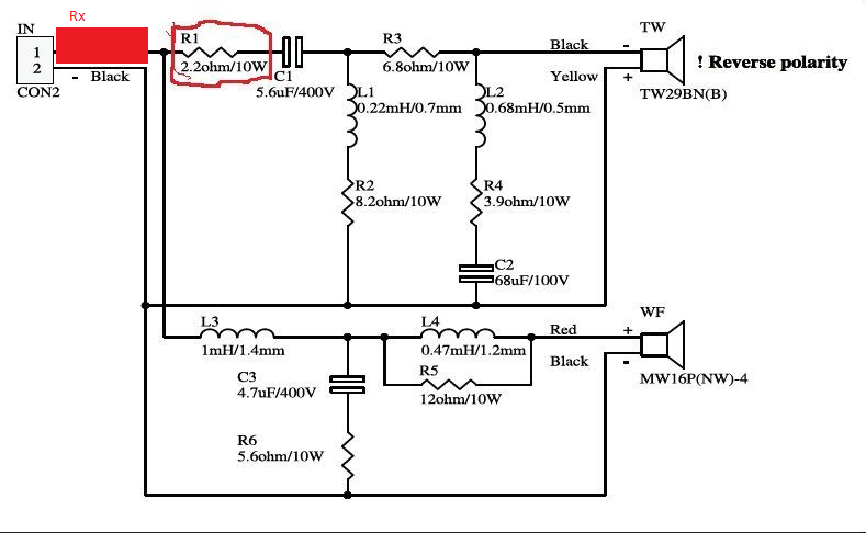

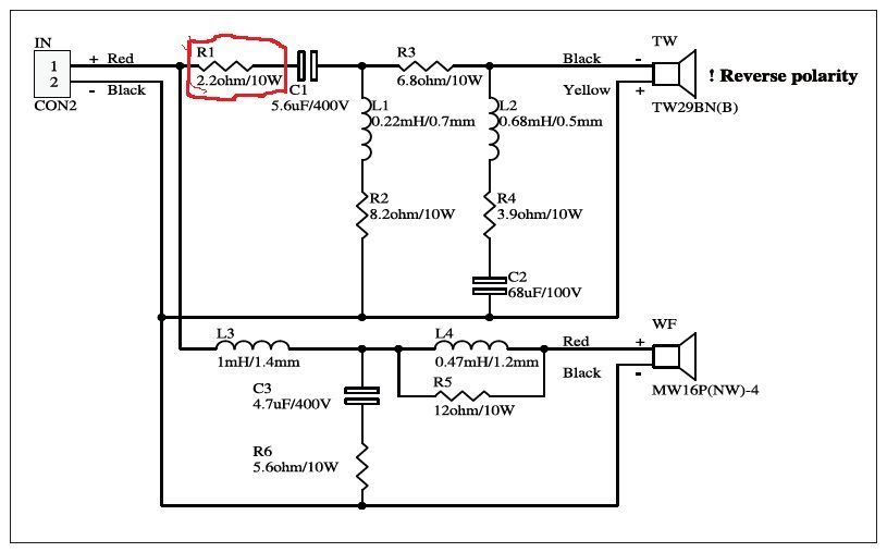

A czym poza mocą  się ten rezystor od tego z rysunku ? , i sporo kolumn tak ma
https://www.audiostereo.pl/topic/167078-bi-wiring/page/2/#findComment-6258217
rezystor , który zaznaczyłeś jest częścią filtra głośnika wysokotonowego obniża on pasmo za punktem podziału od tego punktu do końca pasma wysokotonówki
rezystor który pokazał Szymon jest na wejściu i przyjmuje moc przeznaczoną do wszystkich głośników a nie tylko wysokotonowego
na schemacie wyglądałoby to tak :
https://www.audiostereo.pl/topic/167078-bi-wiring/page/2/#findComment-6258224

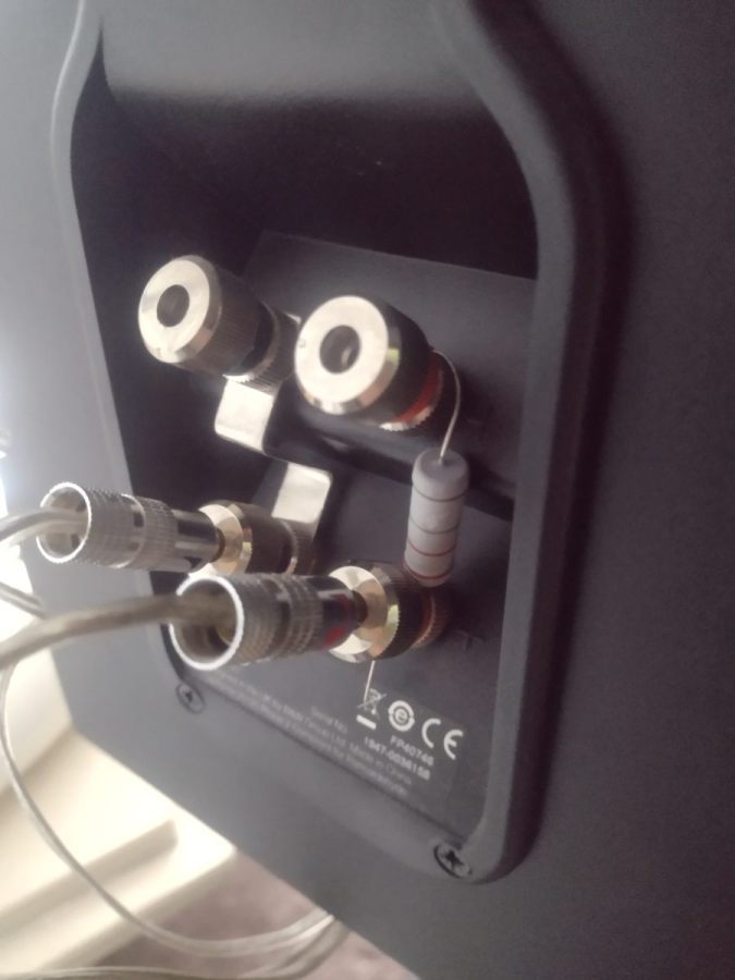

35 minut temu, slawek.xm napisał:
a tym rezystorze odłoży się ciepło , które może nawet doprowadzić do pożaru
Sprawdzałem 🙂
Są rezystorki z radiatorkami, można dołożyć wiatraczek - badanie organoleptyczne wystarczyło by wykluczyć taką potrzebę.

@slawek.xm  - nie przyjrzałeś się zdjęciu Szymona - ten rezystor jest w bi-wiringu
monitorów B&W i obniża TYLKO pasmo powyżej podziału, jak w schemacie pierwszym.

IMG_20240120_142646823.jpg.a17c041480e983f45d2a46dab8ce48d5.thumb.jpg.ad5389583fb683c919b8fa7d92002967.jpg
Bardzo przepraszam , to ja źle oceniłem obrazek
rzeczywiście rezystor wpłynie tylko na tę część pasma którą zasilają górne zaciski
ale zwiększanie impedancji wyjściowej wzmacniacza i możliwości spalenia rezystora w zależności od jego wartości i dostarczonej mocy caly czas pozostają w mocy
dlatego podtrzymuję swoje zdanie , że to bezsensowne rozwiązanie
