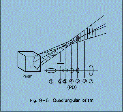

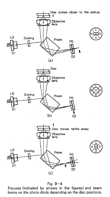

W  Pioneer (PD-4550) nie powinno być większych problemów z wyregulowaniem elektroniki.
Trudność może sprawić mechaniczne wyregulowanie optyki (axis beam reflection at the disc surface).
Ale bez strachu, to są tylko 2 śrubki :).
