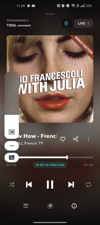

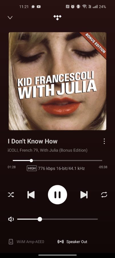

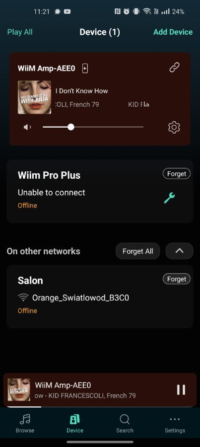

Jak wygląda regulacja głośności wyjścia analogowego w Wiim Pro Plus?
Czy mogę płynnie ją zmieniać jakimś wirtualnym pokrętłem albo suwakiem w trakcie słuchania muzyki?
Czy skala jest "normalna", czy też może w mV?
Innymi słowy: czy Wiim Pro Plus można podłączyć bezpośrednio do końcówki mocy jako przedwzmacniacz?
najłatwiej pilotem albo możesz też z aplikacji. Z frontu obudowy są + i - , ale nigdy w sumie ich nie używałem.
W aplikacji są takie kontroli go głośności, jak gram z Tidal connect to też po prostu przyciskiem głośności na telefonie działa regulacja.
