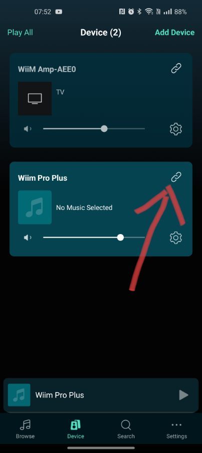

Witam wszystkich,  podgrzeje temat. Mam wiima proplusa ale... szukam takiego strimera aby jeden sygnał puścić na 2 urządzenia tj. Na zestaw stereo oraz na drugi zestaw KD z drugą strefą. Wiim tego nie daje. Mam 2 wimy i mogę oczywiście puścić muzykę na salon w stereo a z gdugiego wiima muzykę na KD które zagra w innym pomieszczeniu ale nie mam możliwości puszczenia tej samej muzyki w dwóch pomieszczeniach z jednego strimera. Macie na to pomysł?
Edytowane przez Marc2022
Cambridge cxn, eversolo.
Pytanie czy możesz po wejściu analogowym grać to źródło na kinie domowym. Sprawdź to.
Skoro masz 2 sztuki to nie lepiej połączyć je w jedną grupę ? wtedy będzie ta sama muzyka w tym samym czasie na obydwu
Mam AA Maestro i mam to spięte z KD po pre-out. W kinie Maestro dziala jak koncowka mocy dla frontów.  Nie mam jak teraz rozdzielić źródło na 2. W salonie gra sobie np Maestro a chciałbym aby z kina (z tego samego strimera) musyka grała w łazience jako 2 strefa. Gdyby Maestro miało podwojne porty głośnikowe to pewnie tak ale miałbym za głośno w łazience. Szukam strimera który będzie miał możliwość rozdzielić źródło na 2. Jedno poleci do salonu na Maestro a drugie poleci do KD i tam zagra jako 2 strefa w łazience.

3 godziny temu, ProjectPi napisał:
W przypadku WiiMa do tego potrzeba sztuk dwóch.
Ale jak sprawić aby nawet na 2 wiimach dla 2 pomieszczeń puścić jeden kawałek w tym samym czasie?
